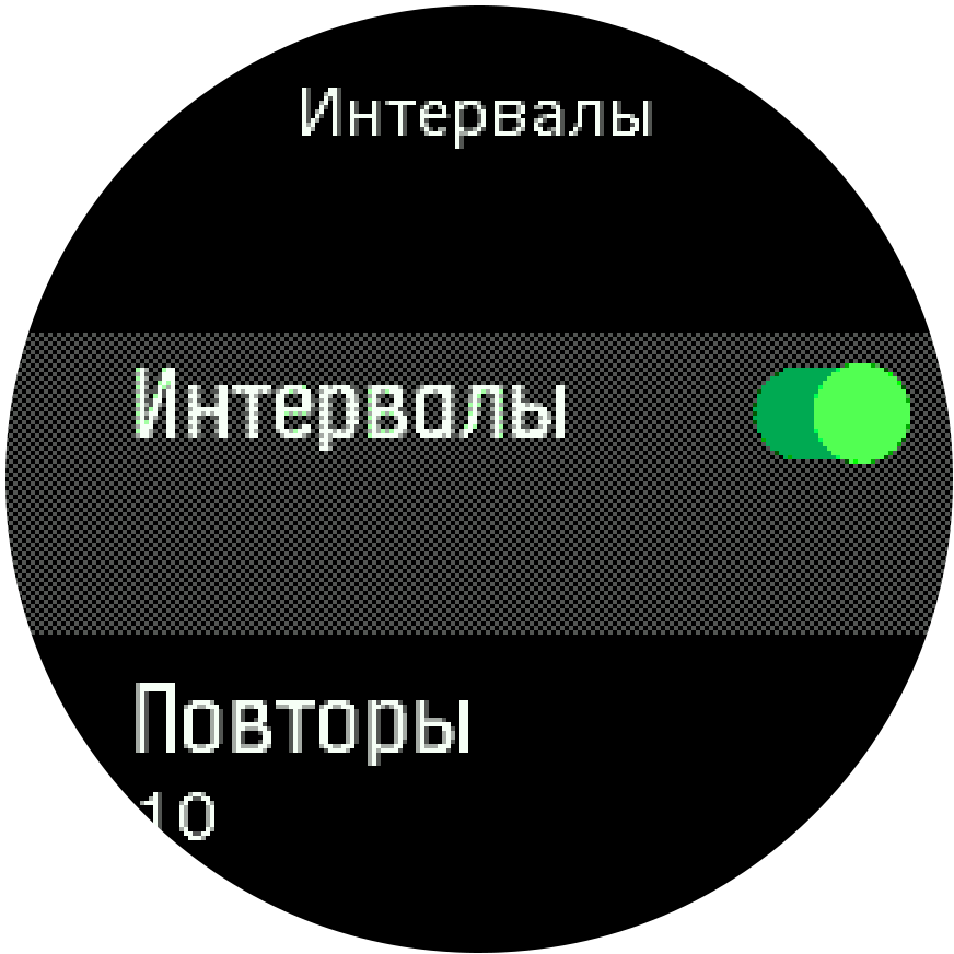

  4. Включайте интервалы и изменяйте параметры, как описано выше.
    Параметры интервальной тренировки в Trainer

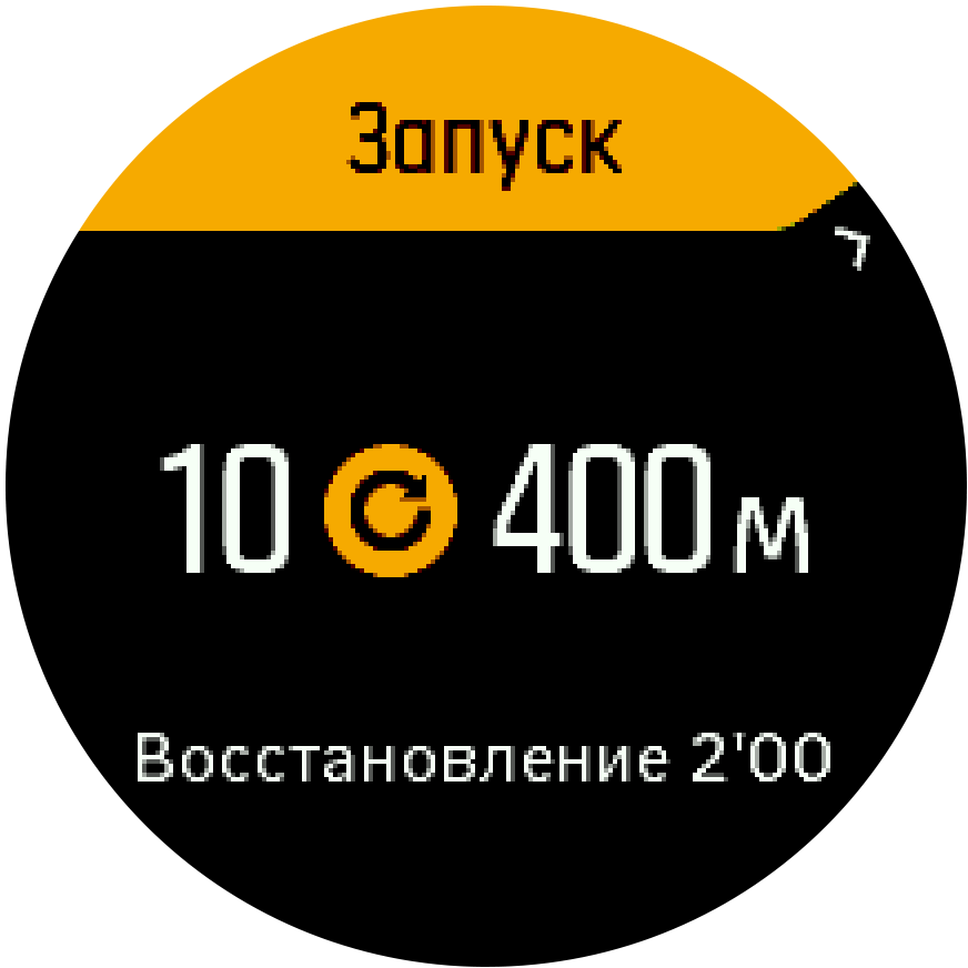

  7. Нажимайте левую нижнюю кнопку, пока не появится дисплей интервалов, и нажмите правую верхнюю кнопку, когда будете готовы начать интервальную тренировку.
    Начать интервальную тренировку в Trainer
