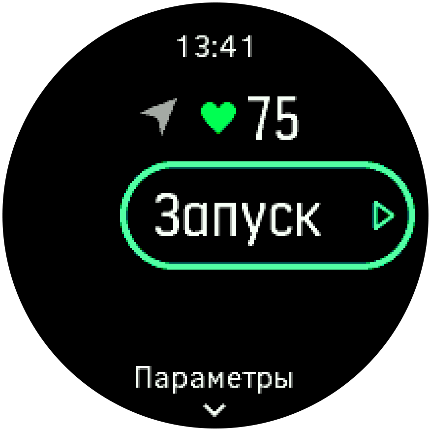

  5. Над индикатором запуска отображаются несколько значков в зависимости от того, что используется с режимом спорта (например, датчик частоты сердечных сокращение и подключение к GPS). Значок в виде стрелки (подключение к GPS) мигает серым во время поиска и меняет цвет на зеленый после обнаружения сигнала. Значок сердца (пульсометра) мигает серым во время поиска. Когда сигнал найден, значок становится цветным. Если вы используете пояс-пульсометр, его изображение появится рядом с сердцем. При использовании оптического пульсометра значок также становится цветным, но изображение ремня отсутствует.
    Если во время использования датчика частоты сердечных сокращений значок меняет цвет на зеленый, проверьте сопряжение датчика частоты сердечных сокращений (см. «Сопряжение устройств POD и датчиков») и выберите спортивный режим еще раз.
    Можно дождаться, пока все значки станут зеленого или красного цвета либо сразу начать запись, нажав среднюю кнопку.
    Start exercise

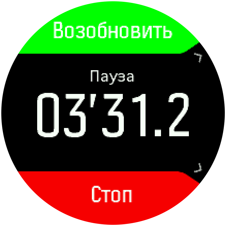

  7. Чтобы приостановить запись, нажмите верхнюю правую кнопку. Завершите запись и сохраните ее нажатием правой нижней кнопки либо продолжите нажатием правой верхней кнопки.
    Recording paused

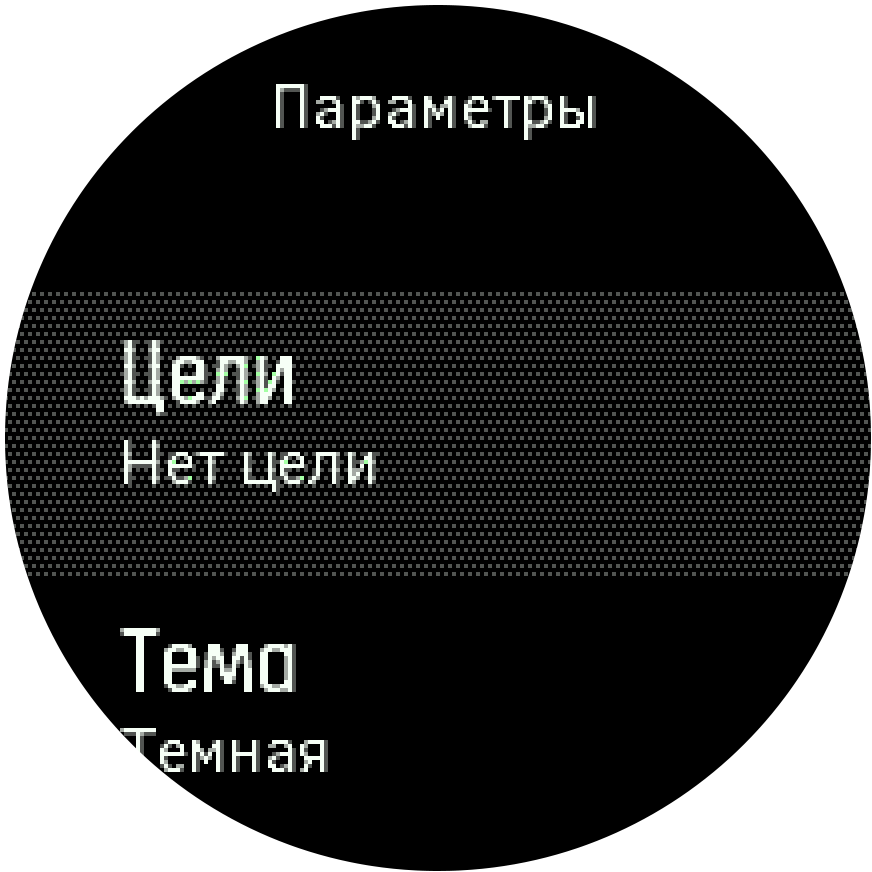

Если выбранный спортивный режим дополнительно имеет целевые показатели, их можно настроить перед началом записи, нажав нижнюю правую кнопку.
Sport Mode Targets Trainer
Выполнение физических упражнений с общим целевым показателем:
  1. Перед началом записи упражнения нажмите правую нижнюю кнопку, чтобы открыть параметры спортивного режима.
  2. Выберите Цели и нажмите среднюю кнопку.
  3. Включите Общиe, нажав среднюю кнопку.
  4. Выберите Длительность или Расстояние.
  5. Выберите целевой показатель.
  6. Держите нажатой среднюю кнопку, чтобы вернуться к параметрам спортивного режима.
