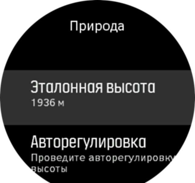

В Suunto Spartan Ultra используется барометрическое давление для измерения высоты. Чтобы получить точные значения, необходимо определить контрольную точку по высоте. Это может быть ваше текущее место, если вы знаете его точную высоту. Как вариант, можно использовать FusedAlti (см. FusedAlti), чтобы автоматически задать контрольную точку.
Задать контрольную точку можно в параметрах, в разделе Природа.
Outdoor settings
FusedAlti
Функция FusedAltiTM вычисляет значение высоты на основе комбинации данных GPS и барометрической высоты. Использование этой функции позволяет минимизировать эффект от временных ошибок и ошибок смещения для получения более точного окончательного значения высоты.
