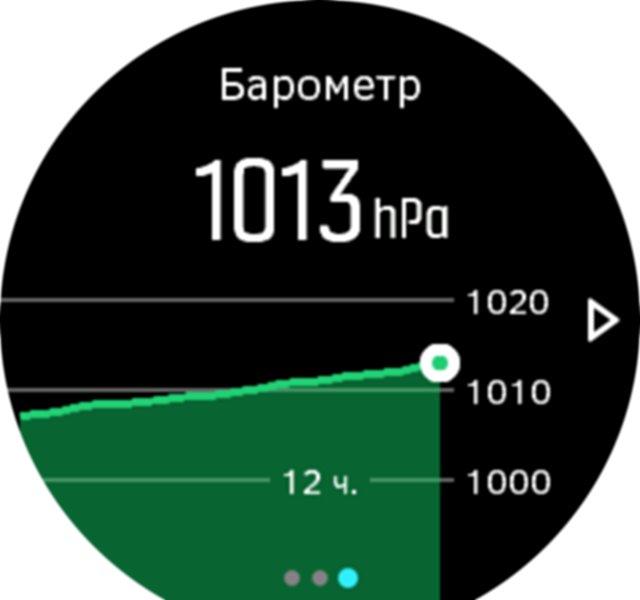

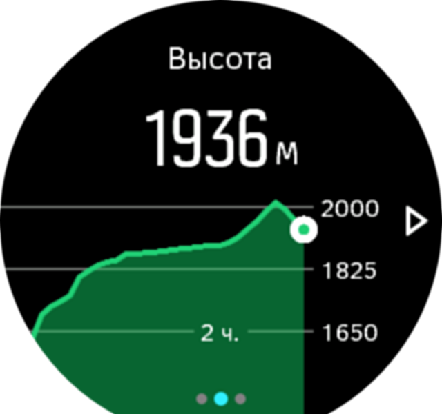

Проведите влево или нажмите среднюю кнопку, чтобы переключиться между графами трендов высотомера и барометра.
AltitudeGraph
BarometerGraph
Обязательно правильно выставите значение исходной высоты (см. « Альтиметр»). Высоту текущего местоположения можно узнать из большинства топографических карт или в основных картографических онлайн-сервисах, например Google Maps.

И перемена погоды, и высоты приводят к изменению атмосферного давления. Для этого Suunto Spartan Ultra автоматически переключается между режимами распознавания изменения давления воздуха как изменение высоты или погоды в зависимости от движения.
Если часы определяют вертикальное перемещение, они переключаются на измерение высоты. При отображении графика высоты максимальный интервал его обновления составляет 10 секунд.
Если высота остается постоянной (перемещение менее 5 метров по вертикали за 12 минут), часы интерпретируют все данные об изменении давления как изменение погоды и обновляют график барометра.
