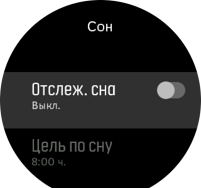

Чтобы отследить сон:
- Перейдите в настройки часов, прокруткой перейдите к Сон и нажмите среднюю кнопку.
Включите функцию Отслеж. сна.
Задайте время отхода ко сну и пробуждения в соответствии с обычным распорядком.
Последний этап определяет период для сна. Часты используют этот период для определения состояния сна и учитывают все отдельные периоды сна как единый. Например, если ночью встать попить воды, весь последующий сон после этого часы все равно учтут как один период.
Если ложиться спать до указанного периода сна, а просыпаться после него, часы не будут учитывать эти отрезки как период сна. Необходимо задавать период для сна по самому раннему возможному времени отхода ко сну и по самому последнему возможному времени пробуждения.
После включения отслеживания сна, можно также задать целевой показатель сна. Обычно человеку нужно от 7 до 9 часов сна в день, хотя индивидуальная оптимальная продолжительность сна может отличаться от нормы.

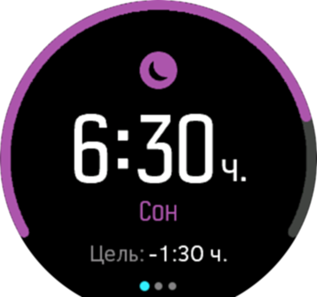

Кроме сводки о конкретной ночи можно также посмотреть общий тренд с анализом сна. Когда часы находятся в представлении циферблата, держите нижнюю правую кнопку нажатой до появления экрана Сон. В первом представлении последний сон сравнивается с целевым показателем сна.
Находясь на экране сна, проведите влево, чтобы просмотреть среднюю продолжительность сна за последние семь дней. Проведите вверх, чтобы просмотреть фактическую продолжительность сна в часах за последние семь дней.
