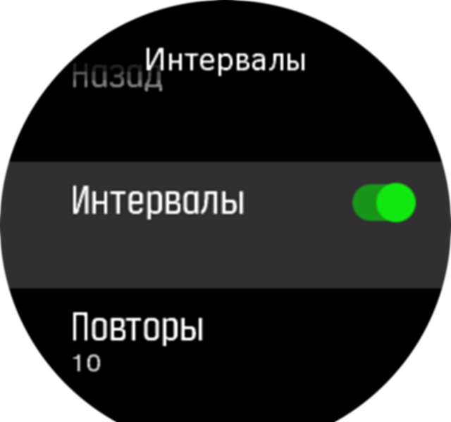

  3. Включайте интервалы и изменяйте параметры, как описано выше.
    Параметры интервальной тренировки

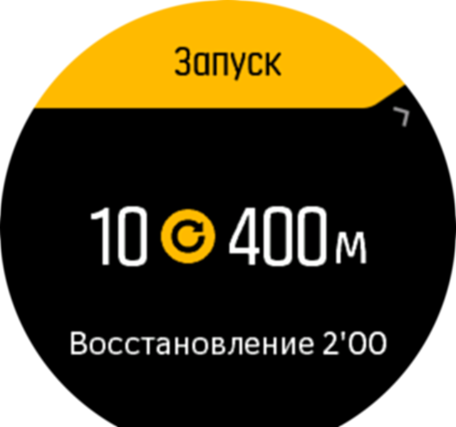

  5. Прокрутите влево или нажимайте среднюю кнопку, пока не появится дисплей интервалов и нажмите верхнюю кнопку, когда будете готовы начать интервальную тренировку.
    Начать интервальную тренировку
