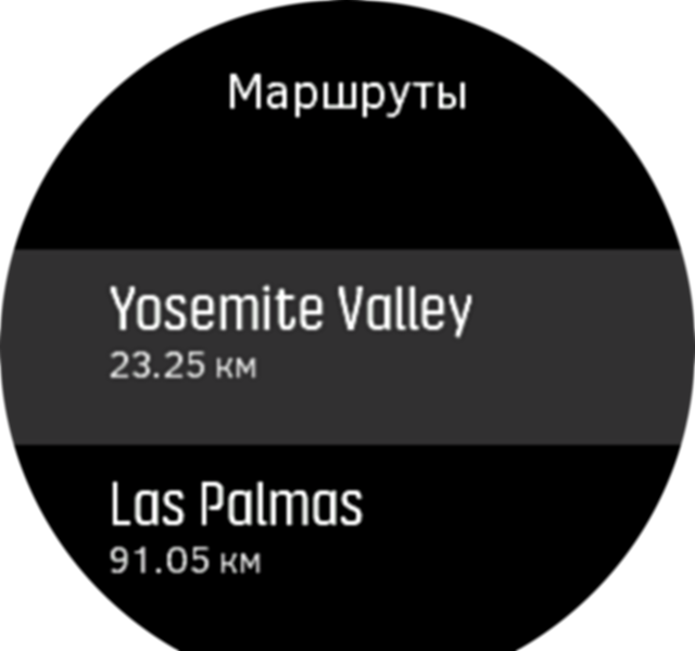

  1. Прокрутите до пункта Маршруты и нажмите среднюю кнопку, чтобы открыть список ваших маршрутов.
Routes list
  1. Прокрутите до маршрута, навигацию по которому нужно выполнить, и нажмите среднюю кнопку.

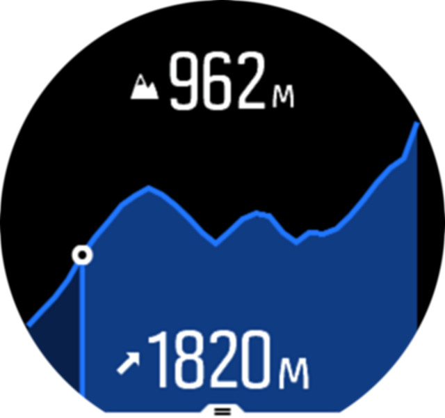

Высотная навигация
Если вы используете навигацию по маршруту, для которого есть высотная информация, то можете использовать данные о подъеме и спуске, хранящиеся в высотном профиле. На основном навигационном дисплее (где отображается маршрут) проведите влево или нажмите среднюю кнопку, чтобы перейти к дисплею высотного профиля.
Дисплей высотного профиля отображает следующие сведения:
  • наверху: текущая высота над уровнем моря
  • по центру: высотный профиль с текущим местоположением
  • внизу: оставшееся расстояние подъема или спуска (коснитесь экрана, чтобы изменить представления)
Altitude navigation
Если вы слишком сильно отклонитесь от маршрута при использовании высотной навигации, на часах в высотном профиле отобразится уведомление Вне маршрута. При появлении этого сообщения перейдите к дисплею навигации, чтобы снова выйти на маршрут, прежде чем продолжить использование высотного профиля.
