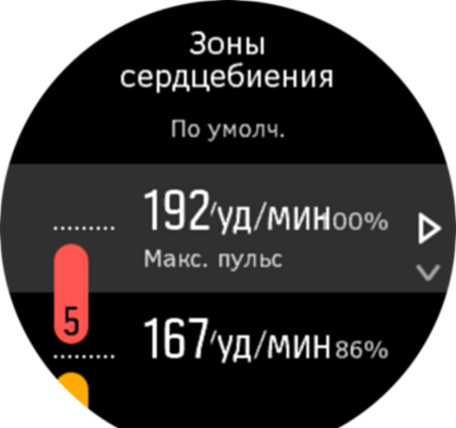

Настройка макс. ЧСС
Максимальную ЧСС можно задать в настройках, выбрав Тренировка » Зоны интенсивности » Зоны по умолчанию.
- Коснитесь макс. ЧСС (наибольшее значение, уд/минуту) или нажмите среднюю кнопку.
- Выберите новую макс. ЧСС, проведя вверх или вниз, или нажав верхнюю правую или нижнюю правую кнопку.
- Коснитесь нужного значения или нажмите среднюю кнопку.
- Чтобы выйти из представления зон ЧСС, проведите вправо или держите нажатой среднюю кнопку.
Максимальную ЧСС также можно задать в настройках, выбрав Общиe » Личные данные.

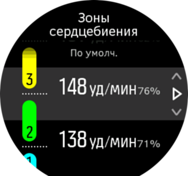

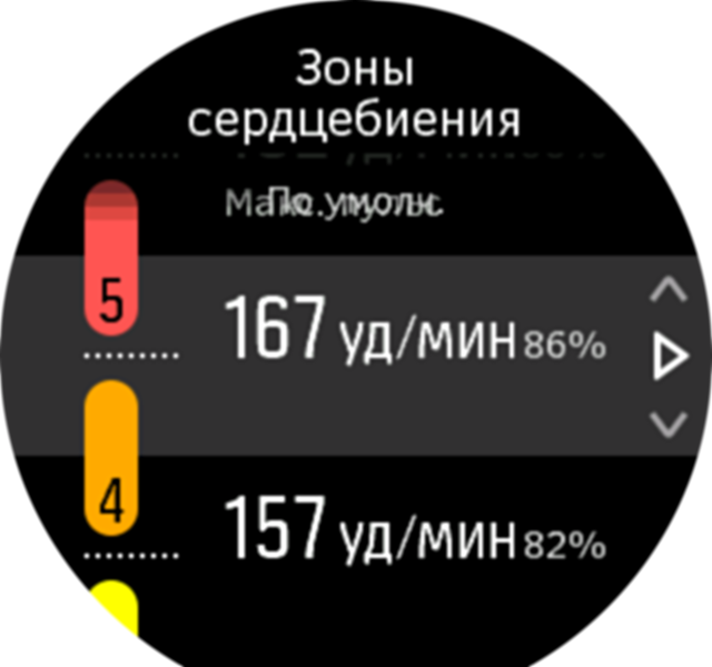

Настройка зон ЧСС по умолчанию
Задать зоны ЧСС по умолчанию можно в настройках, выбрав Тренировка » Зоны интенсивности » Зоны по умолчанию.
- Прокрутите вверх или вниз и касанием или нажатием средней кнопки выберите зону ЧСС, которую необходимо изменить.
- Выберите новую зону ЧСС, проведя вверх или вниз либо нажав верхнюю правую или нижнюю правую кнопку.
ПРИМЕЧАНИЕ:Выбрав Сброс в представлении зон ЧСС, можно сбросить значения зоны ЧСС на значения по умолчанию.

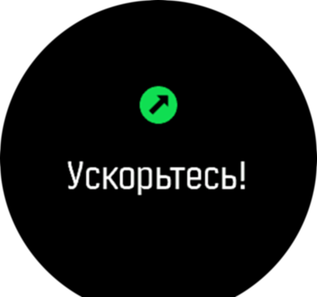

Если во время записи упражнений (см. «Запись упражнений») выбрать целевые показатели по частоте сердечных сокращений и интенсивности (см. «Использование целевых показателей во время выполнения физических упражнений»), индикатор зон ЧСС с пятью секторами будет отображаться вокруг внешней кромки экрана спортивного режима (для всех спортивных режимов, поддерживающих ЧСС). Индикатор показывает, в какой зоне происходит тренировка, подсвечивая соответствующий сектор. Маленькая стрелка индикатора показывает, происходит ли тренировка в пределах зоны.
При достижении выбранной целевой зоны часы подают предупредительный сигнал. Во время физических упражнений часы предупреждают о необходимости ускорить или замедлить темп, если частота сердечных сокращений выходит за пределы выбранной целевой зоны.

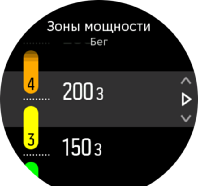

Настройка зон мощности для отдельных занятий
Настроить зоны мощности для отдельных занятий можно в настройках, выбрав Тренировка » Зоны интенсивности » Расширенная настройка зон.
- Коснитесь активности (беговой или велосипедной), которую нужно отредактировать, или нажмите среднюю кнопку, когда активность подсвечена.
- Проведите вверх или нажмите нижнюю кнопку и выберите зоны мощности.
- Проведите вверх/вниз или нажмите верхнюю или нижнюю кнопку и выберите зону мощности, которую вы хотите изменить.
Выберите новую зону темпа, проведя вверх или вниз либо нажав верхнюю или нижнюю кнопку.
Нажмите среднюю кнопку, чтобы выбрать новое значение мощности.
- Проведите вправо или нажмите и удерживайте среднюю кнопку, чтобы выйти из представления зон мощности.
