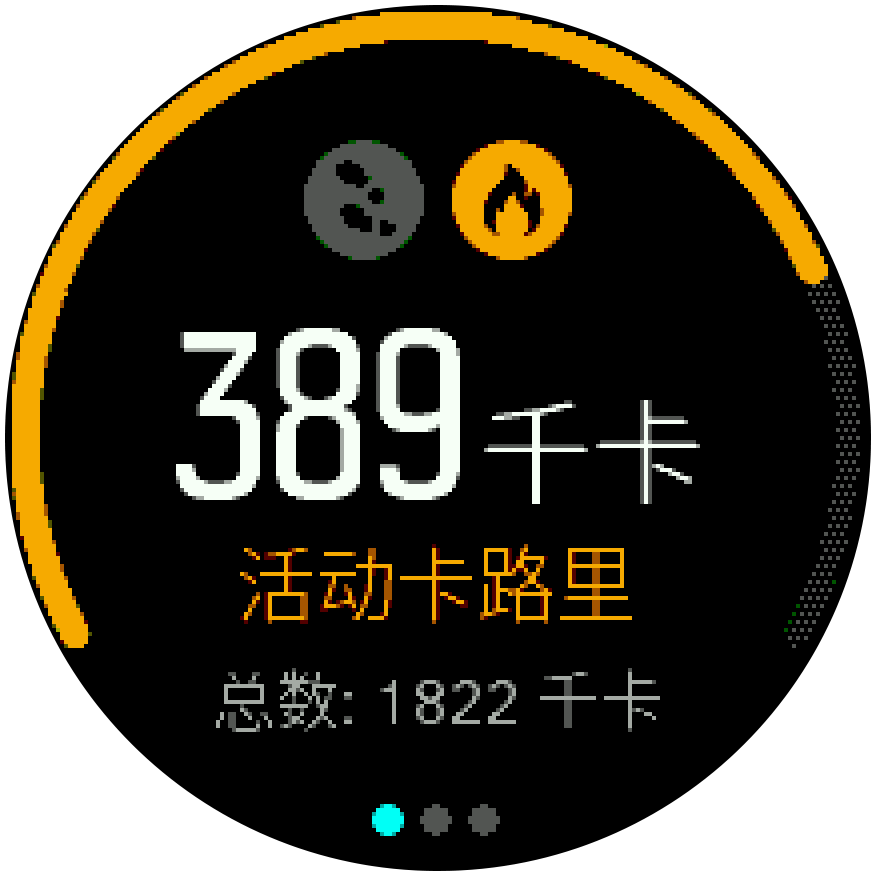

除了步数,还可以短按左上按钮来查看当日估计卡路里。
显示屏中部的大号数值是当日您燃烧的活动卡路里估计值。在此之下是燃烧的总卡路里。总卡路里包括活动卡路里和基础代谢率(参见下文)。
两个显示屏中的圆圈代表您与每日活动目标的差距:这些目标可以根据个人偏好进行调整(参见下文)。

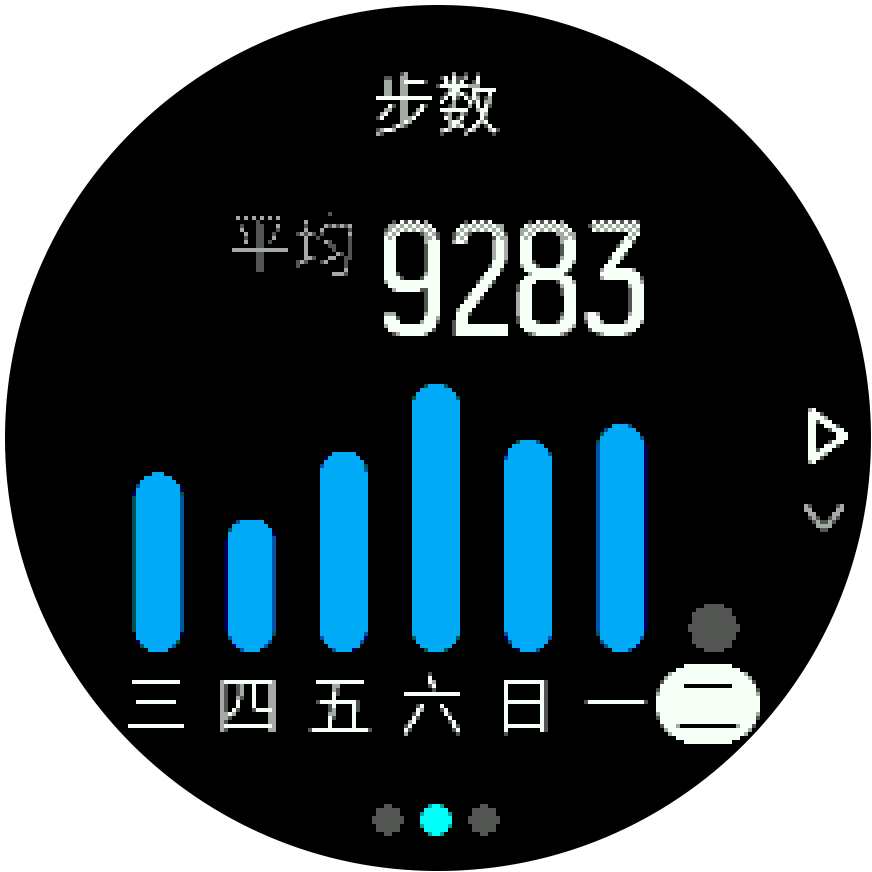

短按中间按钮一次,还可以查看过去七天的步数。再次短按中间按钮,可查看过去七天燃烧的卡路里。
在步数或卡路里显示屏中,短按右下按钮可查看每日的确切数值。

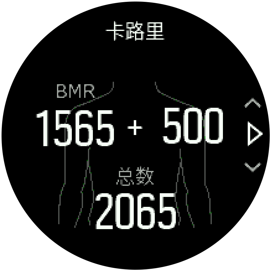

每天消耗的总卡路里基于两个因素:基础代谢率 (BMR) 和身体活动。
BMR 是休息时身体消耗的卡路里。这是身体保持正常体温和维持基本机能(例如眨眼和心跳)所需要的卡路里。此数值基于个人资料,包括年龄和性别等因素。
设定卡路里目标时,可定义您在 BMR 的基础上还想再消耗多少卡路里。这部分称为活动卡路里。根据一天中消耗的活动卡路里和目标值,活动显示屏中的圆圈会向前推进。

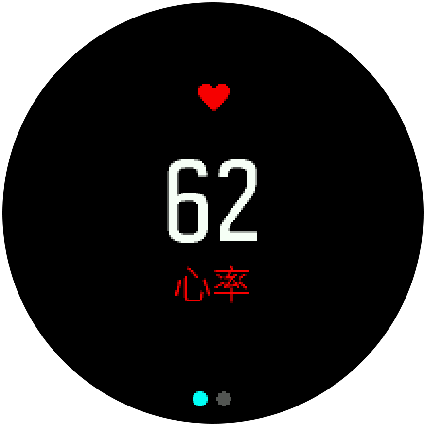

即时心率
即时心率显示屏提供心率快照。显示屏显示当前心率。
若要查看即时心率:
从表盘视图短按右下按钮,滚动到即时心率显示屏。
短按左下按钮退出显示屏并返回表盘视图。

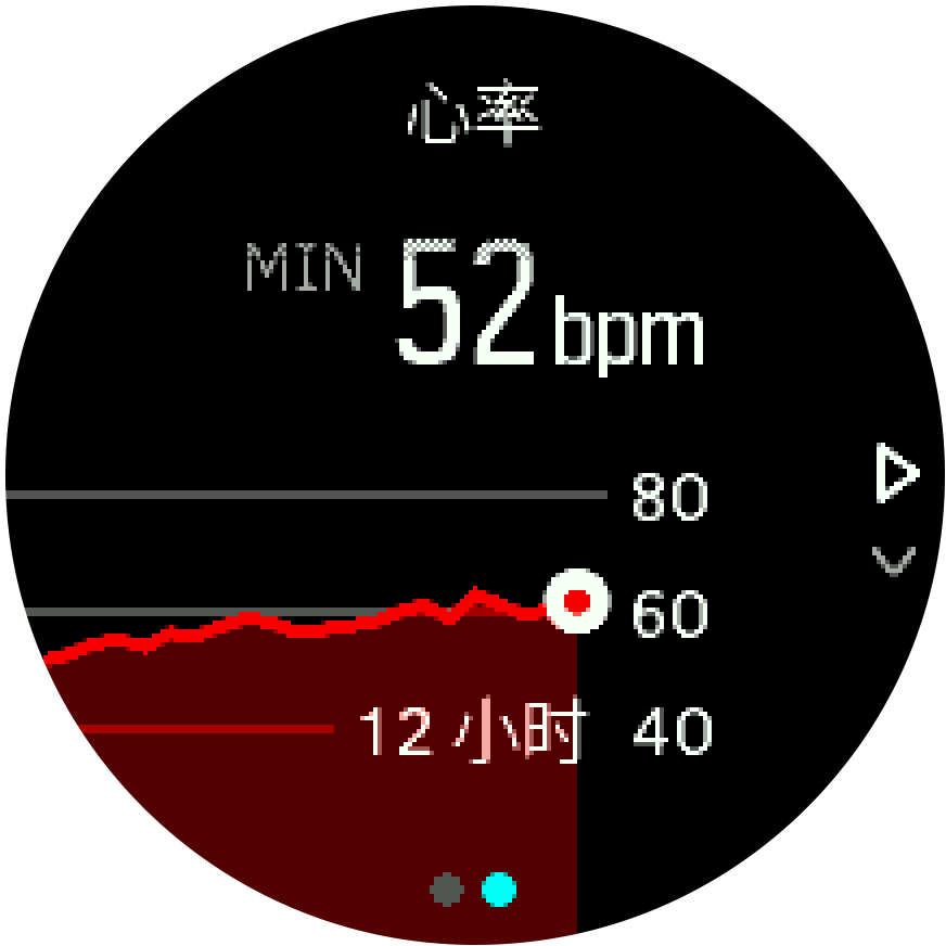

每日心率
每日心率显示屏提供 12 小时心率视图。这是有用的信息来源,例如关于激烈训练活动后恢复情况的信息。
此显示屏用图形显示 12 小时的心率。此图形利用基于 24 分钟时间间隙的平均心率绘制而成。此外,您将获得 12 小时时段内的最低心率。
过去 12 小时的最低心率是反映恢复状况的良好指标。如果高于正常水平,则可能尚未从上次锻炼中完全恢复。
如果记录锻炼,每日心率值反映源自于训练的上升心率。但请注意,此图形心率是平均值。如果锻炼时的心率峰值是 200 bpm,此图形并不显示最大值,而是显示出现此峰值心率期间的 24 分钟平均值。

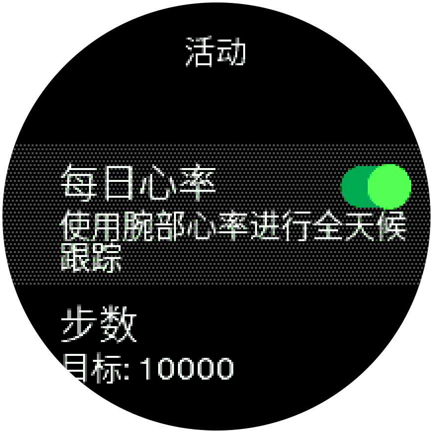

要查看每日心率图,需激活每日心率功能。从活动设置可以将此功能切换为开启或关闭状态。如果处于心率显示屏中,还可以通过按住中间按钮访问活动设置。
启动每日心率功能后,腕表定期激活光学心率传感器以监测心率。这将略微增加电池耗电量。
一旦激活,腕表需要等待 24 分钟才能开始显示每日心率信息。
若要查看每日心率:
- 从表盘视图短按右下按钮,以滚动到即时心率显示屏。
- 短按中间按钮,切换到每日心率显示屏。
在每日心率显示屏中短按右下按钮,将根据您的心率显示您每小时消耗多少能量。
