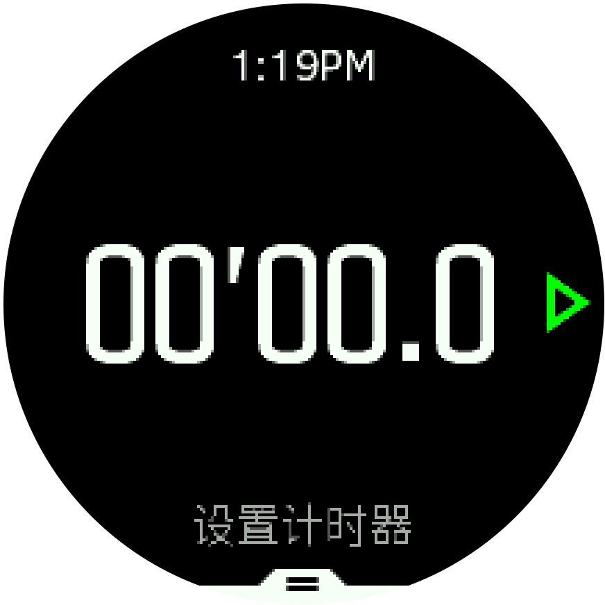

首次进入此显示屏时,它显示秒表。以后,它记住您上次使用的秒表或倒数计时器。
短按右下按钮打开 设置计时器 快捷方式菜单,在此可以更改计时器设置。

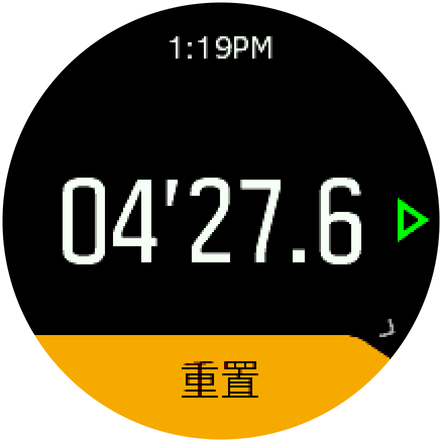

短按中间按钮启动秒表。
![Stopwatch Spartan Trainer](/contentassets/474217d480d04083bb1a7b4797b7fdf1/stopwatch-spartan-trainer_2.png)
短按中间按钮停止秒表。再次短按中间按钮可以恢复。短按下按钮可重置。
![Stopwatch pause resume Trainer](/contentassets/474217d480d04083bb1a7b4797b7fdf1/stopwatch-pause-resume-trainer_2.png)
按住中间按钮退出计时器。

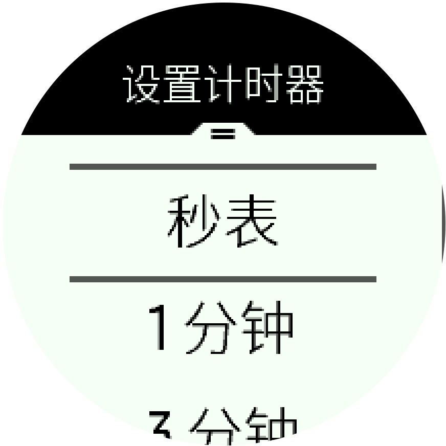

倒数计时器
从计时器显示屏短按下按钮打开快捷方式菜单。在这里,可以选择预定义的倒计时时间,或创建自定义倒计时时间。
![Countdown options Spartan Trainer](/contentassets/474217d480d04083bb1a7b4797b7fdf1/countdown-options-spartan-trainer_2.png)
根据需要利用中间按钮和右下按钮停止和重置。
