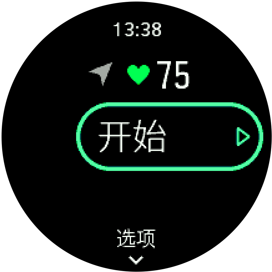

  4. 在开始指示器上方将出现一组图标,具体取决于在运动模式中使用的内容(例如心率和互连 GPS)。箭头图标(互连 GPS)在搜索时闪烁灰色,找到信号后会变为绿色。正在搜索时,心形图标(心率)显示灰色并闪烁,找到信号后,如果使用了心率传感器,它将变成连接条带的彩色心形。 如果使用了光学心率传感器,它将变成没有条带的彩色心形。
    如果使用心率传感器,但图标仅仅变成绿色(表示光学心率传感器启用),检查心率传感器是否已配对(参见配对 POD 和传感器),并再次选择运动模式。
    您可以等待每个图标变成绿色,也可以根据需要短按中间按钮来开始记录。
    Start exercise

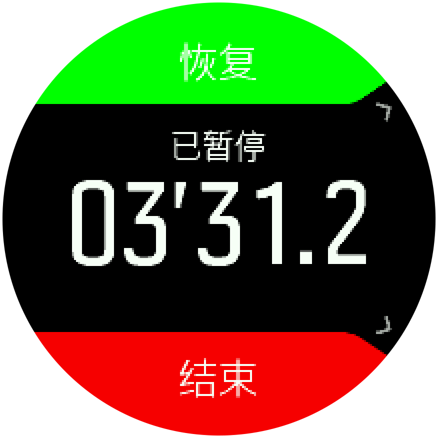

  6. 短按右上按钮暂停记录。短按右下按钮停止并保存,或短按右上按钮恢复。
    Recording paused

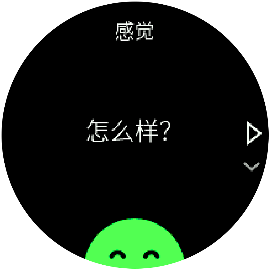

停止记录后,系统会询问您的感觉。您可以回答或忽略问题(参见感觉)。然后您将获得活动摘要,并可通过右上按钮或右下按钮进行浏览。

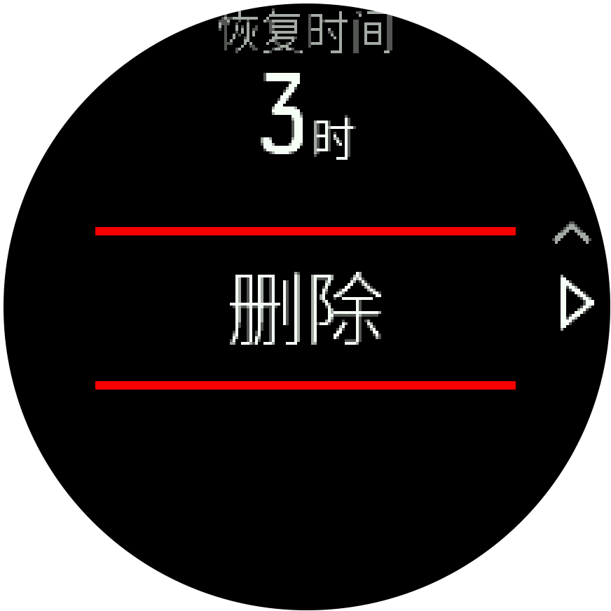

如果不想保留做出的某条记录,通过向下滚动至 删除 并短按中间按钮确认,可以删除该日志项。您可以用同样的方式从日志中删除日志记录。
Log delete Trainer

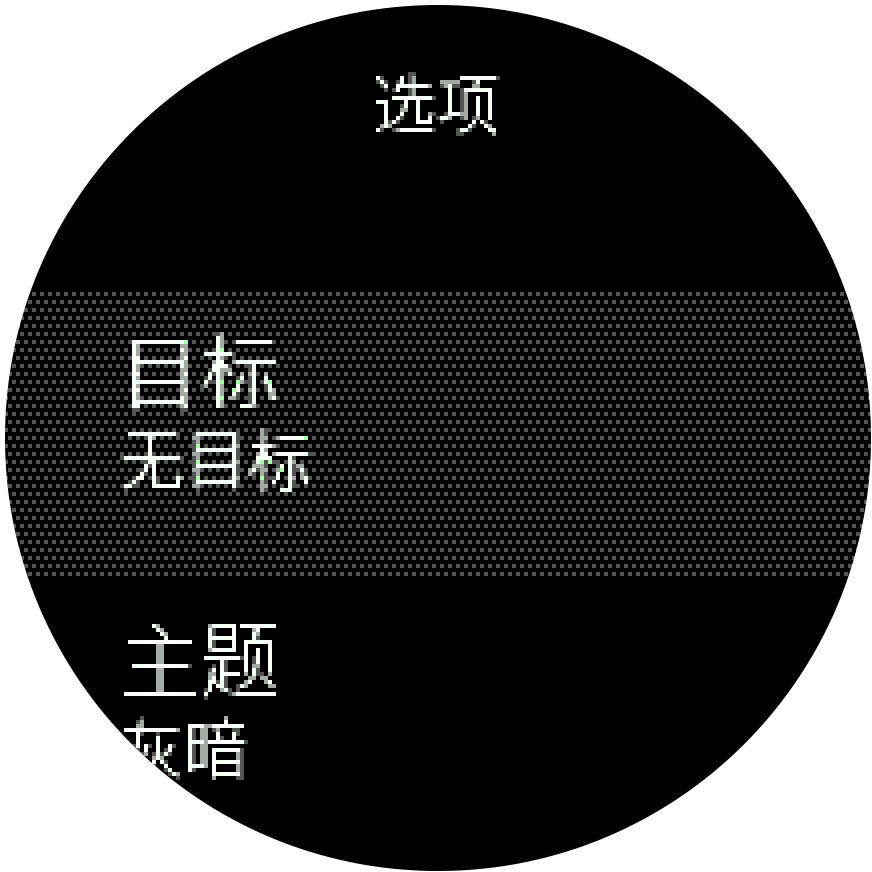

锻炼时使用目标
使用 Suunto 3/Suunto 3 Fitness 可在锻炼时设定不同的目标。
如果所选运动模式包含目标选项,可以通过短按右下按钮在开始记录前调整这些选项。
Sport Mode Targets Trainer
若要进行包含总体目标的锻炼:
  1. 在开始锻炼记录前,短按右下按钮打开运动模式选项。
  2. 选择 目标 并短按中间按钮。
  3. 短按中间按钮,将 常规 切换为开启状态。
  4. 选择 持续时间距离
  5. 选择您的目标。
  6. 短按左下按钮返回运动模式选项。

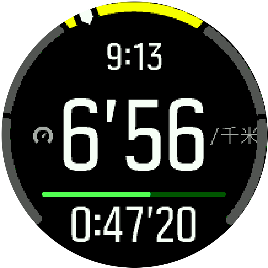

当激活总体目标时,进度条会显示在每个数据显示屏上。
ZoneDisplay Progress S3F
当实现 50% 的目标以及全部实现所选目标时,您还将收到通知。

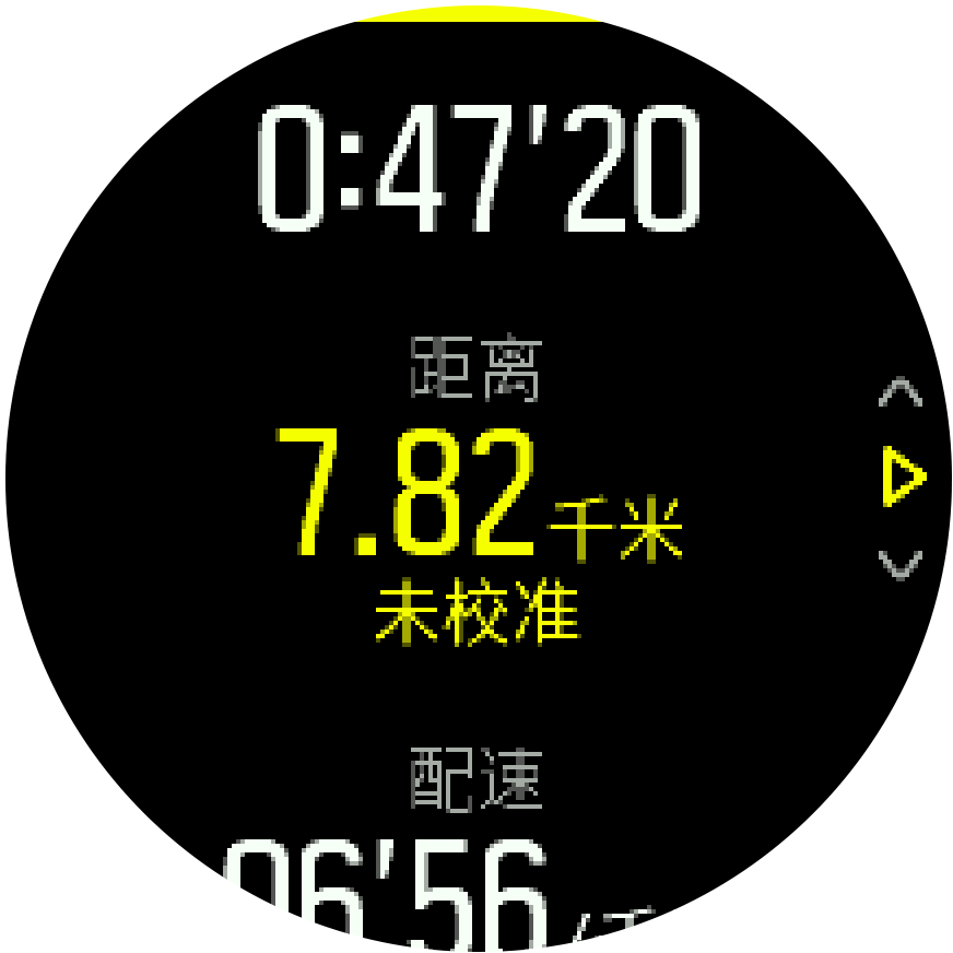

Suunto 3/Suunto 3 Fitness 能够根据腕部移动情况记录跑步和步行时的速度和距离,但这需要根据您的步长和移动情况进行校准。您可以手动校准(参见速度和距离校准),也可以让互连 GPS 自动完成。每当使用互连 GPS 时,自动校准基于腕部的速度和距离。
除了更精确的速度和距离,利用互连 GPS 还可获得锻炼的行踪,您可在 Suunto App 中的地图上查看。
