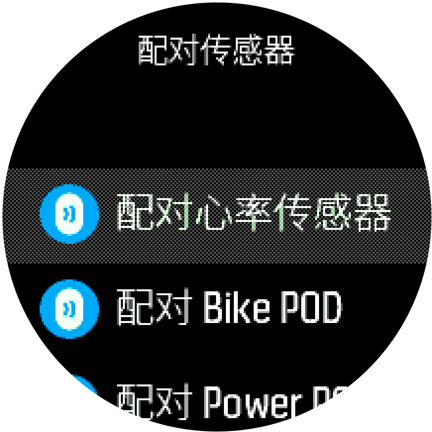

若要配对 POD 或传感器:
短按右下按钮滚动浏览列表,并使用中间按钮选择传感器类型。

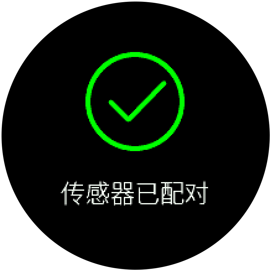

按照腕表中的说明进行操作以完成配对(需要时参考传感器或 POD 手册),通过短按中间按钮可进入下一步。
如果 POD 有必填设置,将在配对过程中提示您输入数值。
POD 或传感器配对后,一旦选择使用这种传感器类型的运动模式,腕表将对其进行搜索。
