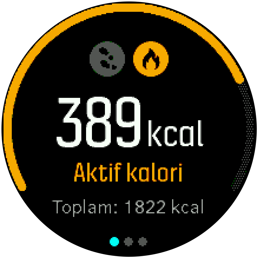

Adımlara ek olarak, sol üst düğmeye basıp gün içindeki tahmini yakılan kaloriyi de görebilirsiniz.
SF3 Calories
Ekranın ortasındaki büyük sayı, gün boyunca yakmış olduğunuz tahmini aktif kalori miktarıdır. Bunun altında, yakılan toplam kalori miktarını görürsünüz. Toplam değer, aktif kalori miktarını ve Bazal Metabolizma Hızınızı (aşağıya bakın) içerir.
Her iki ekrandaki halka, günlük aktivite hedeflerinize ne kadar yakın olduğunuzu gösterir. Bu hedefler kişisel tercihlerinize göre ayarlanabilir (aşağıya bakın).

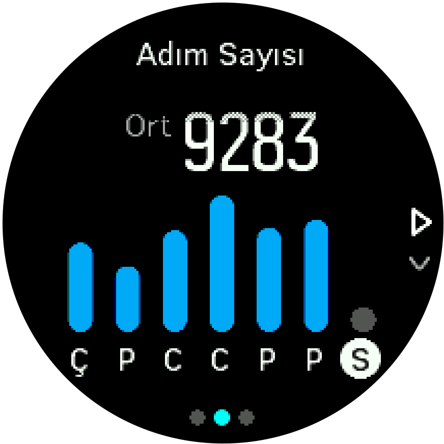

Ayrıca, orta düğmeye bir kez basarak son yedi gün içindeki adım sayınızı da kontrol edebilirsiniz. Son yedi gün içinde yakılan kalori miktarını görmek için, orta düğmeye tekrar basın.
SF Steps 7day
Adım veya kalori ekranındayken, her güne dair kesin değerleri görmek için sağ alt düğmeye basın.

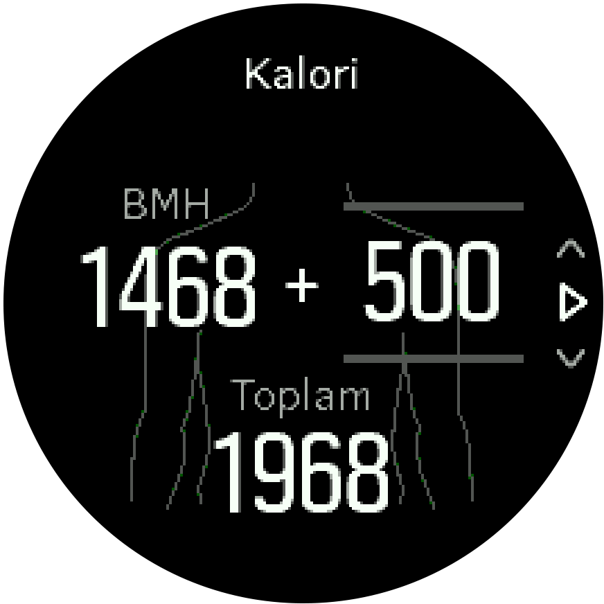

Günlük yaktığınız toplam kalori miktarı iki faktöre dayalıdır: Bazal Metabolizma Hızınız (BMR) ve fiziksel aktiviteniz.
Activity Goals calories Trainer
BMR, vücudunuzun dinlenme sırasında yaktığı kalori miktarıdır. Bu, vücudunuzun sıcak kalması ve gözlerinizin kapanıp açılması veya kalbinizin atması gibi temel işlevlerin gerçekleştirilmesi için ihtiyaç duyduğu kalori miktarıdır. Bu değer, yaş ve cinsiyet gibi faktörleri de içeren kişisel profilinize dayalıdır.
Bir kalori hedefi belirlediğinizde, BMR'nize ek olarak yakmak istediğiniz kalori miktarını da tanımlarsınız. Bunlara aktif kalorileriniz denir. Aktivitenin etrafındaki halka, hedefinize kıyasla gün içinde yaktığınız aktif kalori miktarına göre ilerler.

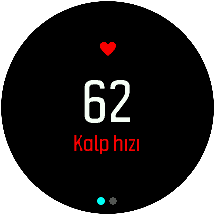

Anlık KH ekranı, kalp hızınızın hızlı bir görünümünü sunar. Ekran mevcut kalp hızınızı gösterir.
SF3 Instant HR
Anlık KH değerini görmek için:
  1. Anlık KH ekranına gitmek için, saat yüzü görünümünde sağ alt düğmeye basın.
  2. Sol alt düğmeye basarak ekrandan çıkabilir ve saat yüzü görünümüne dönebilirsiniz.

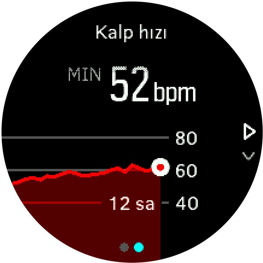

Günlük KH ekranı, kalp hızınızın 12 saatlik bir görünümünü sağlar. Bu, örneğin sıkı bir antrenman sonrasında toparlanmanız gibi yararlı bir bilgi kaynağıdır.
Ekranda, 12 saatlik kalp hızınız grafiksel olarak gösterilir. Grafik, 24 dakikalık zaman dilimlerine göre ortalama kalp hızınız kullanılarak çizilir. Ayrıca, 12 saatlik dönem boyunca en düşük kalp hızınızı öğrenebilirsiniz.
Son 12 saat içindeki en düşük kalp hızınız, toparlanma durumunuzla ilgili iyi bir göstergedir. Bu değer normalden yüksekse, muhtemelen son egzersizinizden sonra tam olarak toparlanmamışsınızdır.
SF3 HR 12h
Bir egzersiz kaydederseniz, günlük KH değerleriniz antrenmandan sonra artan kalp hızını yansıtır. Ancak, grafikteki hızların ortalama değer olduğunu unutmayın. Kalp hızınız egzersiz sırasında 200 bpm’yi buluyorsa, grafikte bu en yüksek değer yerine, söz konusu tepe değere ulaştığınız 24 dakikalık dönemdeki ortalama değer gösterilir.

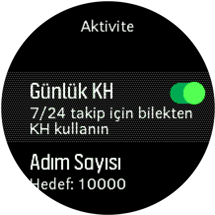

Günlük KH grafiğinizi görmek için günlük KH özelliğini etkinleştirmelisiniz. Bu özelliği Aktivite altındaki ayarlardan açıp kapatabilirsiniz. Kalp hızı ekranındaysanız, orta düğmeyi basılı tutarak da aktivite ayarlarına erişebilirsiniz.
Günlük KH özelliği açıkken, saatiniz kalp hızınızı kontrol etmek için düzenli olarak optik kalp hızı sensörünü etkinleştirir. Bu, pil gücü tüketimini biraz yükseltir.
