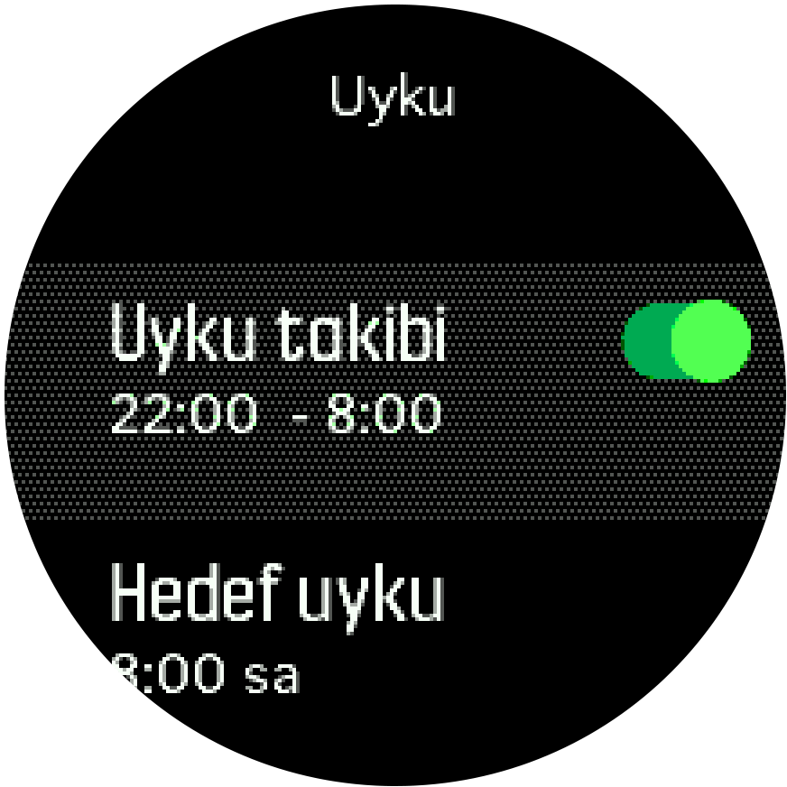

Uyku takibi için:
  1. Saat ayarlarınıza gidin, ekranı Uyku seçeneğine kaydırın ve orta düğmeye basın.
  2. Uyku takibi özelliğini açın.

  3. Normal uyuma planınıza göre yatma ve uyanma saatlerini ayarlayın.
Son adımda uyku saatinizi belirlersiniz. Saatiniz bu süreyi, saat kaçta uyuyacağınızı (uykunuz esnasında) belirlemek ve tüm uykuyu tek bir oturum olarak raporlamak için kullanır. Örneğin, gece su içmek için kalkarsanız, saatiniz bundan sonraki uyku sürelerini de aynı oturumda sayacaktır.
Uyku saatinizden daha erken uykuya dalar veya daha uzun süre uyursanız, uykunuzun bir kısmı ayarlı uyku saatiniz ve uyanma saatiniz dahilinde olduğu sürece, saatiniz uykunuzu takip edecektir.

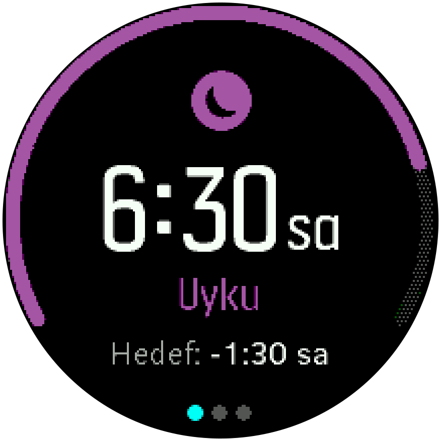

Genel uyku eğiliminizi, uyku analizi ile takip edebilirsiniz. Saat yüzündeyken, Uyku süresi ekranını görene kadar sağ alt düğmeye basın. İlk görünüm, son uykunuzun uyku süresi hedefinizle kıyaslamasını gösterir.
SF3 Sleep Last Night
Uyku ekranındayken, son yedi gün boyunca ortalama uyku sürenizi ve uyuduğunuz esnadaki ortalama kalp hızınızı görmek için orta düğmeye bir kez basabilirsiniz. Veriler, sağ alt düğmeye basılarak grafik yerine sayı olarak görüntülenebilir.
