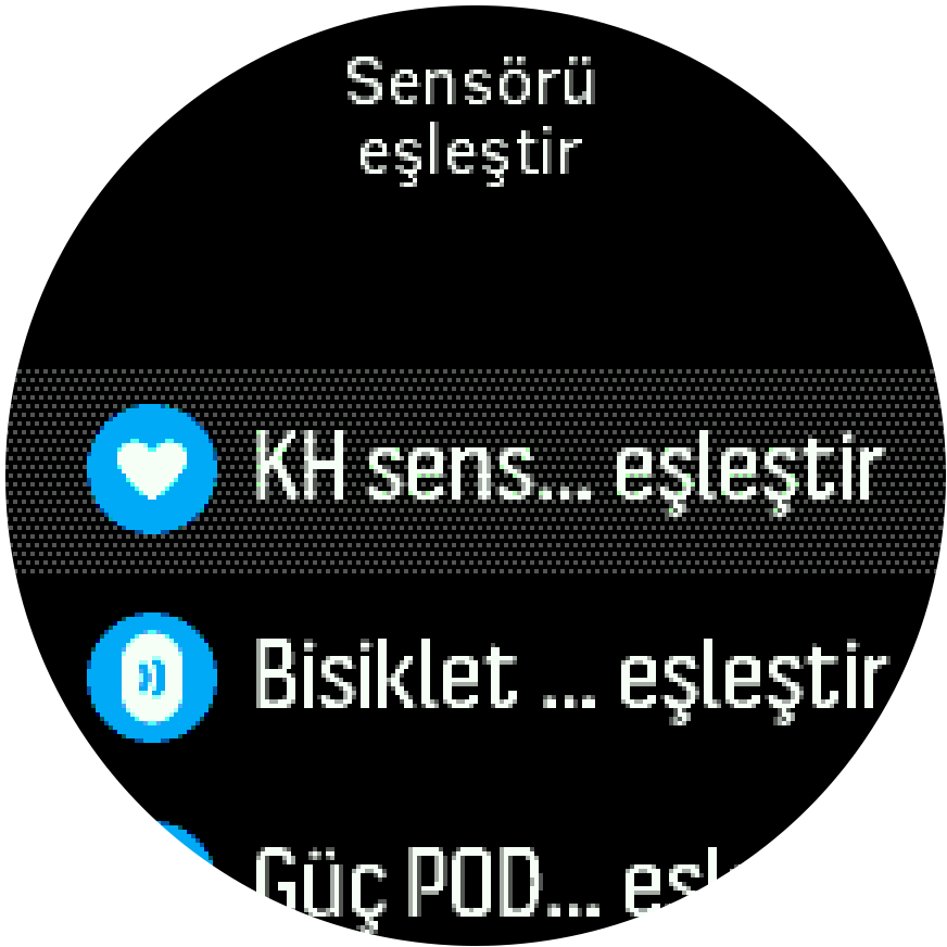

Bir POD veya sensör eşleştirmesi yapmak için:
  1. Saat ayarlarınıza gidin ve Bağlanabilirlik seçeneğine basın.
  2. Sensör türlerinin listesini almak için Sensörü eşleştir seçeneğine basın.
  3. Sağ alt düğmeye basarak listede gezinin ve orta düğmeyle sensör türünü seçin.
    Sensor list Trainer
  4. Orta düğmeye basarak bir sonraki adıma geçin ve saatteki talimatları takip ederek eşleştirmeyi tamamlayın (gerekirse sensör veya POD kılavuzuna bakın).
    Sensor paired Trainer
