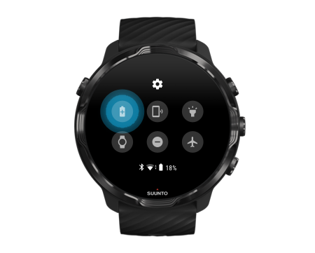

Χρήση της λειτουργίας Εξοικονόμησης μπαταρίας
Όταν η στάθμη της μπαταρίας του ρολογιού σας είναι χαμηλή ή όταν, για παράδειγμα, ταξιδεύετε, μπορείτε να ενεργοποιήσετε τη λειτουργία Battery Saver για να χρησιμοποιείτε το ρολόι σας για μεγαλύτερο χρονικό διάστημα. Όταν είναι ενεργοποιημένη η επιλογή Battery Saver, τοSuunto 7 λειτουργεί σαν παραδοσιακό ρολόι – μπορείτε να δείτε την ώρα και την ημερομηνία, καθώς και μια εκτίμηση της μπαταρίας που απομένει.
Αν ενεργοποιήσετε την επιλογή Battery Saver με πλήρη μπαταρία, μπορείτε να χρησιμοποιήσετε το Suunto 7 ως παραδοσιακό ρολόι για έως και 40 ημέρες.
Το Battery Saver ενεργοποιείται αυτόματα, όταν η στάθμη της μπαταρίας πέφτει σε οριακά χαμηλό επίπεδο.
Ενεργοποίηση της επιλογής Battery Saver
- Από την πρόσοψη του ρολογιού, σύρετε το δάχτυλό σας προς τα κάτω από το πάνω μέρος της οθόνης σας.
- Πατήστε Battery Saver.
Όταν η επιλογή Battery Saver είναι ενεργοποιημένη, ελέγξτε την ώρα πατώντας το κουμπί Λειτουργίας.

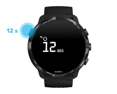

Επανεκκινήστε το ρολόι σας για να απενεργοποιήσετε την επιλογή Battery Saver
- Κρατήστε το κουμπί Λειτουργίας πατημένο για 12 δευτερόλεπτα για να επανεκκινήσετε το ρολόι σας.
- Συνδέστε το ρολόι σας σε έναν φορτιστή και το ρολόι σας θα πραγματοποιήσει αυτόματα επανεκκίνηση.

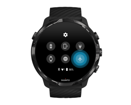

Ενεργοποίηση της λειτουργίας πτήσης
Όταν το ρολόι σας είναι ενεργοποιημένο, ακόμα κι όταν η οθόνη είναι απενεργοποιημένη, εξακολουθεί να αναζητά και να διατηρεί συνδέσεις δεδομένων. Όταν δεν χρειάζεται να είστε συνδεδεμένοι, μπορείτε να εξοικονομήσετε ενέργεια απενεργοποιώντας τις συνδέσεις στο τηλέφωνό σας και το Internet χρησιμοποιώντας τη λειτουργία πτήσης.
- Πατήστε
για να ενεργοποιήσετε την επιλογή Airplane mode.
