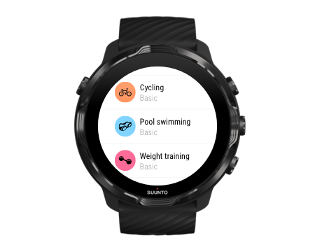

  1. Πατήστε το κουμπί πάνω δεξιά για να ανοίξετε την εφαρμογή Suunto Wear suunto-wear-app-icon.
  2. Πατήστε τη δραστηριότητα κάτω από το κουμπί έναρξης.
suunto-wear-app-start-swimming-select-sport-mode
  1. Επιλέξτε Κολύμβηση σε πισίνα λειτουργία άθλησης.
suunto-wear-app-select-pool-swimming
  1. Σύρετε το δάχτυλό σας προς τα πάνω στο μενού και μεταβείτε στο μενού Exercise options » Μήκος πισίνας.
