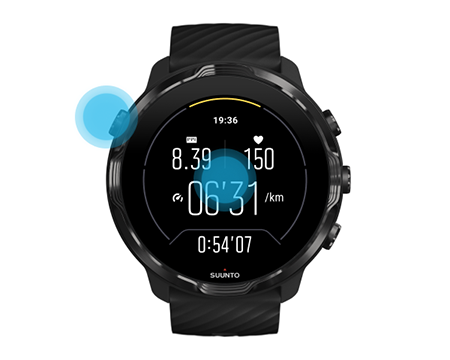

Αφύπνιση της οθόνης σας
Κατά την καταγραφή μιας άσκησης με την εφαρμογή Suunto Wear η οθόνη και οι χειρονομίες αλληλεπίδρασης με το ρολόι σας βελτιστοποιούνται για τα αθλήματα και για μεγαλύτερη διάρκεια ζωής της μπαταρίας.
Τα στατιστικά σας κατά την άσκηση εμφανίζονται πάντα, αλλά για να ενεργοποιήσετε την οθόνη, μπορείτε να:
  • Πατήσετε το κουμπί λειτουργίας Power
  • Αγγίξτε την οθόνη
wake-up-display-during-exercise

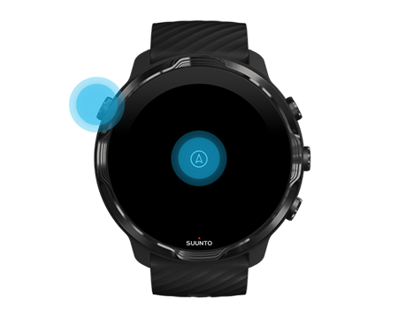

Για να ενεργοποιήσετε την οθόνη κατά τη διάρκεια της άσκησης όταν βρίσκεστε στην προβολή χάρτη, μπορείτε να:
  • Στρίψετε τον καρπό σας
  • Αγγίξτε την οθόνη
wake-up-map-during-exercise
ΣΗΜΕΙΩΣΗ:
Όταν κάνετε θαλάσσια σπορ, όπως κολύμβηση και καγιάκ, η οθόνη αφής για την εφαρμογή Suunto Wear απενεργοποιείται για την αποφυγή πρόκλησης ανεπιθύμητων ενεργειών αφής λόγω υγρών συνθηκών.
Αν πραγματοποιήσετε έξοδο από την εφαρμογή Suunto Wear κατά τη διάρκεια οποιασδήποτε άσκησης (συμπεριλαμβανομένης της κολύμβησης), θα ενεργοποιηθεί η οθόνη αφής.

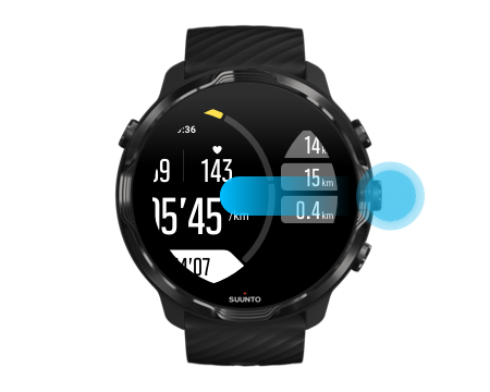

Αλλαγή προβολών άσκησης
suunto-wear-app-exercise-carousel
Τα στατιστικά στοιχεία που μπορείτε να παρακολουθήσετε κατά την άσκησή σας εξαρτώνται από τη λειτουργία άθλησης που επιλέγετε. Οι περισσότερες λειτουργίες άθλησης έχουν 2 έως 4 διαφορετικές προβολές άσκησης που εμφανίζουν τα πιο συναφή δεδομένα άσκησης για κάθε άθλημα. Όταν κάνετε εξωτερικά αθλήματα, μπορείτε επίσης να δείτε τη διαδρομή σας σε έναν χάρτη.
Για αλλαγή μεταξύ προβολών:
  • Πατήστε το μεσαίο κουμπί
  • Σύρετε το δάχτυλό σας προς τα αριστερά ή προς τα δεξιά

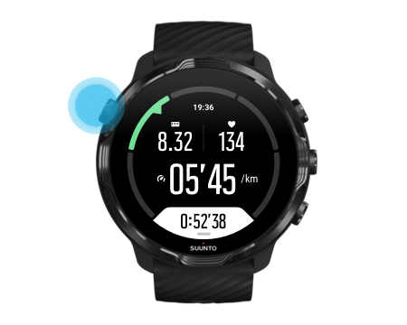

Άνοιγμα άλλων εφαρμογών κατά την άσκηση
suunto-wear-app-exercise-exit
Αν χρειάζεται να χρησιμοποιήσετε άλλη εφαρμογή κατά την άσκησή σας, για να παραλείψετε, για παράδειγμα, ένα τραγούδι ή για να ελέγξετε τον καιρό, μπορείτε να πραγματοποιήσετε έξοδο από την εφαρμογή Suunto Wear και να διατηρήσετε την εγγραφή της άσκησης.
  1. Πατήστε το κουμπί λειτουργίας Power ή αγγίξτε την οθόνη για να ενεργοποιήσετε την οθόνη.
  2. Πατήστε ξανά το κουμπί λειτουργίας Power για να μεταβείτε στην πρόσοψη του ρολογιού.
  3. Χρησιμοποιήστε το ρολόι σας όπως επιθυμείτε.
  4. Πατήστε το κουμπί λειτουργίας Power για να επιστρέψετε στην πρόσοψη του ρολογιού.
  5. Πατήστε το κουμπί πάνω δεξιά για να επιστρέψετε στην άσκησή σας.
ΣΗΜΕΙΩΣΗ:
Έχετε υπόψη ότι ορισμένες ενέργειες και εφαρμογές μπορούν να καταναλώσουν πολλή μπαταρία, γεγονός που μπορεί να επηρεάσει τον χρόνο καταγραφής της άσκησής σας.
