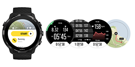

Suunto 7自帶 Suunto Wear 應用程式 - 您的運動和探險伴侶。Suunto Wear 應用程式擁有 70 多種運動模式,可追蹤您的所有運動,並提供免費的 Suunto 地圖和熱點圖,供您在戶外探險 - 即使處於離線狀態。
使用手錶上的 Suunto Wear 應用程式,您可以:
- 記錄您所有的運動,如跑步、游泳、騎行、遠足、瑜珈,您可自由選擇
- 根據量身打造的運動統計資料以追蹤您的運動
- 透過 GPS、氣壓計和手腕心率,以獲得準確便捷的運動測量結果
- 追蹤訓練、日常活動、睡眠和身體活力可協助您在保持活力和取得足夠的恢復之間維持良好平衡
- 運動期間可輕鬆存取地圖,並在地圖上查看軌跡
- 使用路線導航並透過熱點圖以探索新地點
- 將 Suunto 離線地圖下載到您的手錶上,即可在沒有網際網路連線的情況下使用地圖
- 透過手錶輕鬆存取運動日記
- 戴著手套或在水下時,可透過按鈕控制運動

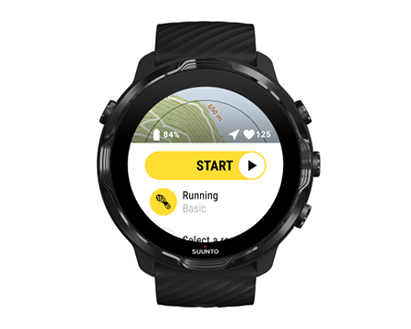

Suunto Wear 應用程式專為運動和戶外使用而設計。您可以在需要時放棄觸控式螢幕而使用按鈕。如果您戴著手套或在水下,則可使用右側的三個按鈕瀏覽 Suunto Wear 應用程式、記錄運動並放大地圖。
- 按右上角按鈕,開啟 Suunto Wear 應用程式
。 首次開啟該應用程式時,請按照螢幕上的說明設定您的個人資料,以便在運動過程中獲得準確且個人化的測量結果。使用觸控式螢幕或按鈕。
向上和向下捲動:使用右上和右下方的按鈕或向上和向下撥動
選取:按下中間按鈕或點選
返回:向右撥動使用 Suunto Wear 應用程式可以:
