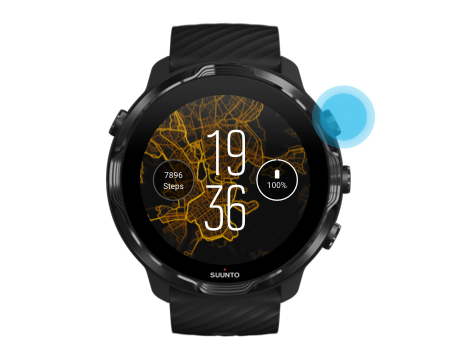

  1. 右上按鈕開啟 Suunto Wear 應用程式。
suunto-wear-start-top-button

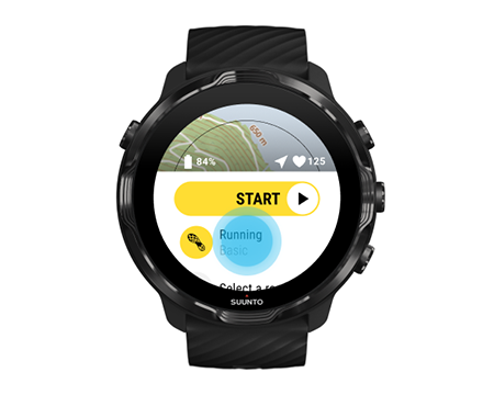

  1. 點選開始按鈕下方的活動,以開啟運動模式清單。
suunto-wear-app-start-sport-mode

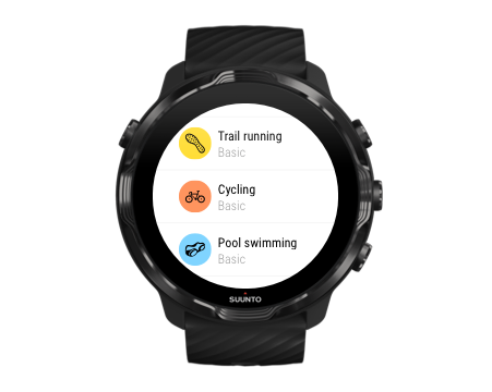

  1. 瀏覽清單並選擇要使用的運動模式瞭解有關運動模式的更多資訊。
suunto-wear-app-start-sport-mode-list

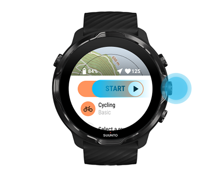

  1. 準備好後,按中間按鈕在開始按鈕上向左撥動以開始運動。
suunto-wear-app-start-exercise

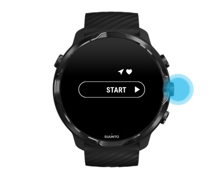

等待啟動
如果您在開始檢視中停留一段時間,例如:當您等待手錶獲取其 GPS 位置或準備開始跑步時,您可能會看到顯示螢幕切換到低功耗模式。別擔心,您仍然可以按中間按鈕立即開始您的運動記錄。
suunto-wear-app-start-ambient

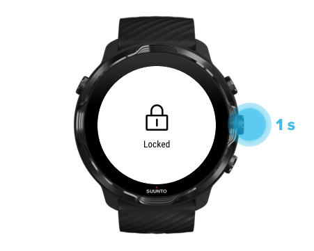

避免在運動過程中意外觸摸和按鍵操作
suunto-wear-app-lock
潮濕的環境或所穿的裝備有時可能會意外中斷您的運動記錄。為了避免在運動過程中意外點選和按下按鈕,您可以鎖定觸控式螢幕和按鈕操作。
注释:
不小心的動作(如雨滴或濕的袖子)也可能導致電池耗電快於預期,因為在您沒有注意到的時候,顯示螢幕被反覆喚醒。
鎖定觸控式螢幕和按鈕操作
  1. 要鎖定螢幕和按鈕操作,請按中間按鈕。
  2. 要解鎖,請再次按中間按鈕。
當螢幕和按鈕操作鎖定時,您可以
  • 使用中間按鈕變更運動檢視
  • 使用電源按鈕返回到錶盤
  • 使用右上角和右下角按鈕縮放地圖
當螢幕和按鈕操作鎖定時, 您無法
  • 暫停或結束運動
  • 建立手動圈數
  • 存取運動選項或地圖選項
  • 撥動螢幕或平移地圖
  • 點選以喚醒螢幕
