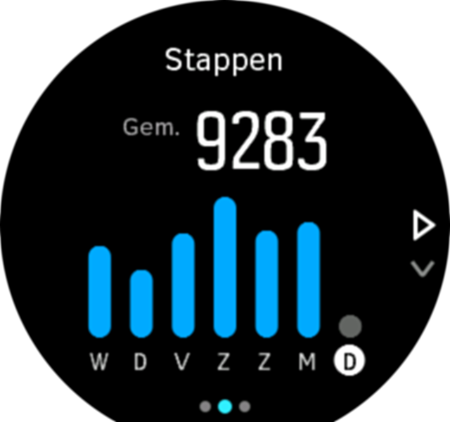

Veeg vanuit de horlogeweergave omhoog of druk op de onderste knop om uw totaal aantal stappen van de dag te bekijken.
Uw horloge telt stappen met behulp van een versnellingsmeter. Het totaal aantal stappen wordt 24/7 bijgehouden, ook tijdens het vastleggen van trainingen en andere activiteiten. Tijdens een aantal specifieke sporten, zoals zwemmen en fietsen, worden echter geen stappen geteld.
Naast het aantal stappen kunt u ook het geschatte aantal verbruikte calorieën voor die dag bekijken door op het display te tikken.
Het grote cijfer in het midden van het display is het geschatte aantal actieve calorieën dat u tijdens de dag reeds hebt verbrand. Daaronder ziet u het totaal aantal verbrande calorieën. Het totaal omvat zowel actieve calorieën als uw basaal metabolisme (Basal Metabolic Rate) (zie hieronder).
De ring in beide displays toont aan hoe dicht u bij uw dagelijkse activiteitendoelen bent: Deze doelen kunnen worden aangepast aan uw persoonlijke voorkeuren (zie hieronder).
U kunt ook uw stappen gedurende de afgelopen zeven dagen bekijken wanneer u naar links veegt. Veeg naar links of druk opnieuw op de middelste knop om calorieverbruik te zien.
Veeg omhoog om uw activiteit over de afgelopen zeven dagen in cijfers te zien in plaats van een grafiek.

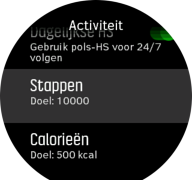

Activiteitsdoelen
U kunt uw dagelijkse doelen aanpassen voor zowel stappen als calorieën. Als u in de activiteitenweergave bent, tikt u op het scherm en houdt u uw vinger erop of houdt u de middelste knop ingedrukt om de instellingen voor de activiteitsdoelen te openen.
Bij het instellen van uw stappendoel bepaalt u het totale aantal stappen voor de dag.
Het totaal aantal calorieën dat u per dag verbrandt, is gebaseerd op twee factoren: uw Basal Metabolic Rate (BMR) en uw fysieke activiteit.
Uw BMR is het aantal calorieën dat uw lichaam bij rust verbrandt. Dit zijn de calorieën die uw lichaam nodig heeft om warm te blijven en basisfuncties, zoals met de ogen knipperen of de hartslag, uit te voeren. Dit aantal is gebaseerd op uw persoonlijk profiel, met inbegrip van factoren zoals leeftijd en geslacht.
Wanneer u een calorieëndoel instelt, bepaalt u hoeveel calorieën u wilt verbranden in aanvulling op uw BMR. Dit zijn uw zogenaamde actieve calorieën. De ring rond het activiteitendisplay vordert afhankelijk van hoeveel actieve calorieën u tijdens de dag verbrandt ten opzichte van uw doel.

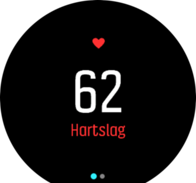

Directe HR
Het display directe hartslag (HR) geeft een snelle momentopname van uw hartslag.
Veeg vanuit de horlogeweergave omhoog of druk op de onderste knop om naar het HR-display te bladeren.
Veeg omlaag of druk op de bovenste knop om het display af te sluiten en terug te keren naar de horlogeweergave.

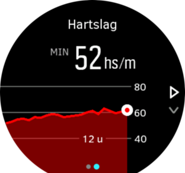

Dagelijkse HR
Het dagelijkse HR-display zorgt voor een 12-uurs weergave van uw hartslag. Dit is een handige bron van informatie over bijvoorbeeld uw herstel na een zware training.
Het display geeft uw 12-uurs hartslag weer in een grafiek. De grafiek wordt getekend met behulp van uw gemiddelde hartslag, gebaseerd op tijdspannes van 24 minuten. Daarnaast krijgt u door omhoog te vegen of op de onderste knop te drukken een schatting van uw gemiddelde calorieverbruik per uur en uw laagste hartslag tijdens de periode van 12 uur.
Uw minimale hartslag van de laatste 12 uur is een goede indicator van uw herstel. Als deze hoger is dan normaal, dan bent u waarschijnlijk nog niet volledig hersteld van uw laatste trainingsessie.
Als u een oefening opneemt, weerspiegelen de dagelijkse HR-waarden de verhoogde hartslag en het verhoogde calorieverbruik van uw training. Maar houd er rekening mee dat de grafiek- en verbruikswaarden gemiddelden zijn. Als uw hartslag tijdens het sporten een piek geeft bij 200 bpm, zal de grafiek niet deze maximale waarde laten zien maar wel het gemiddelde van de 24 minuten waarin u die pieksnelheid bereikte.

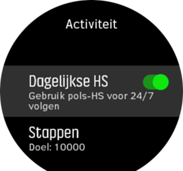

Om het display met de dagelijkse HR-waarden te kunnen zien, moet de functie dagelijkse HR geactiveerd zijn. U kunt de functie in- of uitschakelen in de instellingen onder Activiteit (Activiteit). U kunt de activiteiteninstellingen ook openen door in de dagelijkse HR-display de middelste knop ingedrukt te houden.
Als de dagelijkse HR-functie is ingeschakeld, activeert uw horloge de optische hartslagsensor op een regelmatige basis om uw hartslag te controleren. Dit verhoogt het energieverbruik van de batterij enigszins.
Eenmaal geactiveerd, heeft uw horloge 24 minuten nodig voordat het de dagelijkse HR-informatie kan weergeven.
Uw dagelijkse HR bekijken:
- Veeg vanuit de horlogeweergave omhoog of druk op de onderste knop om naar het HR-display te bladeren.
- Veeg naar links om het display dagelijkse HR te openen.
- Veeg omhoog of druk op de onderste knop om uw calorieverbruik te zien.

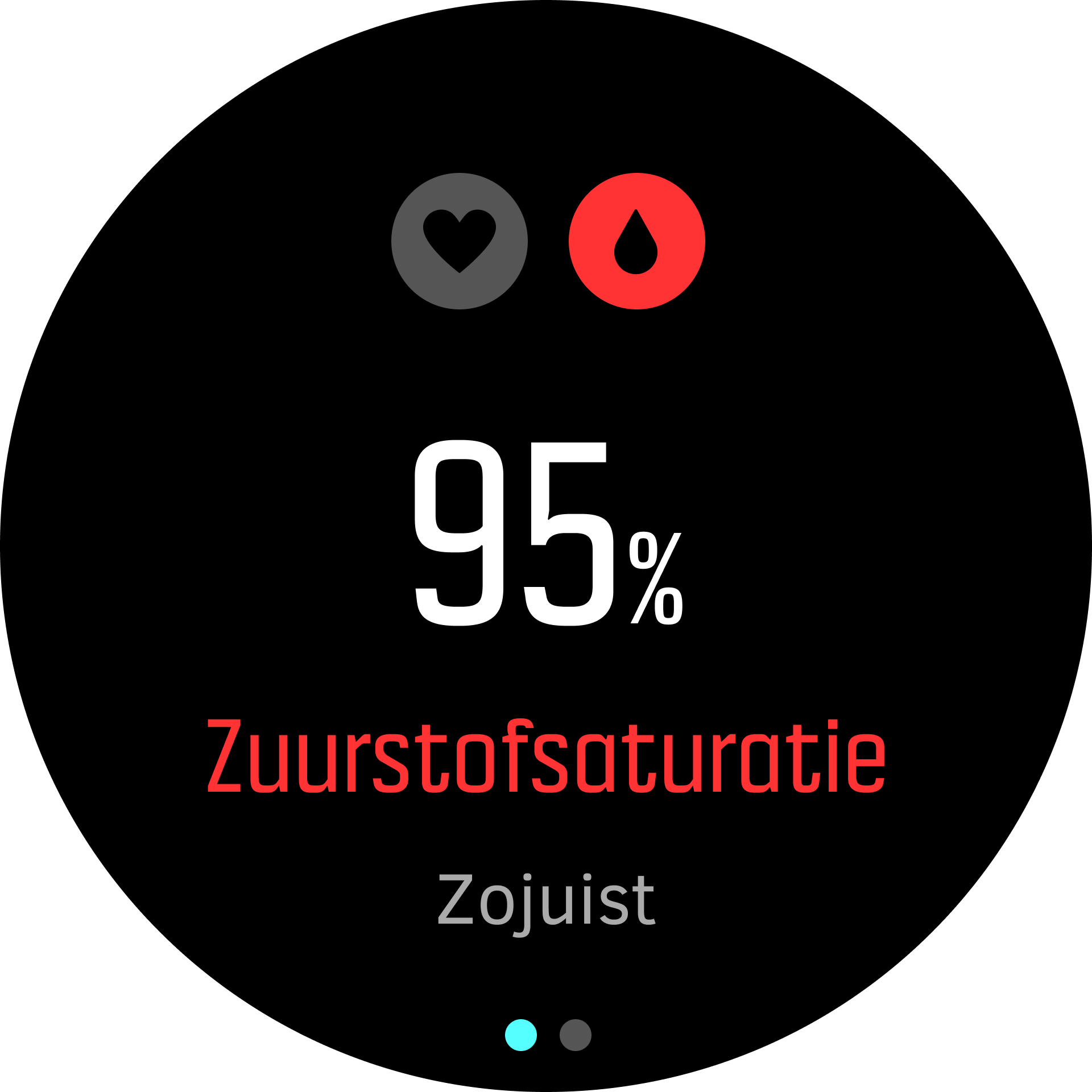

Zuurstofsaturatie
Suunto 9 Peak is geen medisch apparaat en het zuurstofgehalte in het bloed aangegeven door Suunto 9 Peak is niet bedoeld voor het diagnosticeren of bewaken van medische aandoeningen.
Je kunt de zuurstofsaturatie in je bloed meten met Suunto 9 Peak.
Je zuurstofsaturatie kan een idee geven van overmatige training of vermoeidheid, en het meetresultaat kan ook een handige indicator zijn van de voortgang van de mate van acclimatisatie op grote hoogte.
Normale waarden voor zuurstofsaturatie liggen tussen 96% en 99% op zeeniveau. Op grote hoogtes kunnen gezonde waarden enigszins lager zijn. Door succesvolle acclimatisatie aan grote hoogtes zal de waarde weer toenemen.
Je kunt het zuurstofgehalte in het bloed zien in de Hartslag-weergave:
- Op de wijzerplaat druk je op de onderste knop of veeg omhoog om naar de Hartslag-weergave te gaan.
- Tik om naar de Zuurstofsaturatie-weergave te gaan.
- Houd je hand stil terwijl het horloge meet.
- Als het meten mislukt, volg dan de instructies op het horloge.
- Wanneer het meten gereed is, wordt je bloedzuurstofwaarde weergegeven.
Je kunt je zuurstofgehalte in het bloed ook meten tijdens je slaap, zie Slaap meten.
