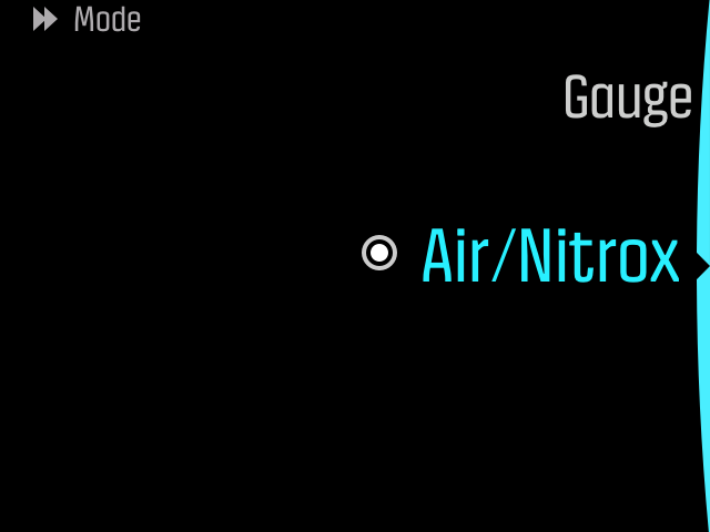

預設情況下,Suunto EON Core 有兩種潛水模式:Air/Nitrox 及 Gauge(底部計時器)。請在 潛水設定 » 模式 下選取適當的潛水模式。

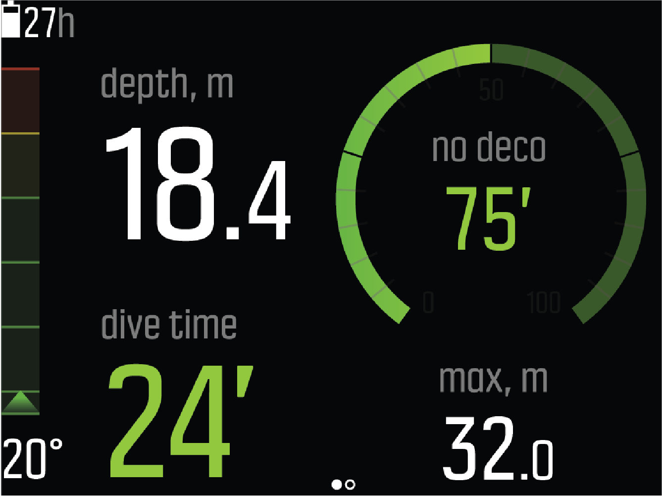

  • 免減壓
    airnitrox nodeco eon

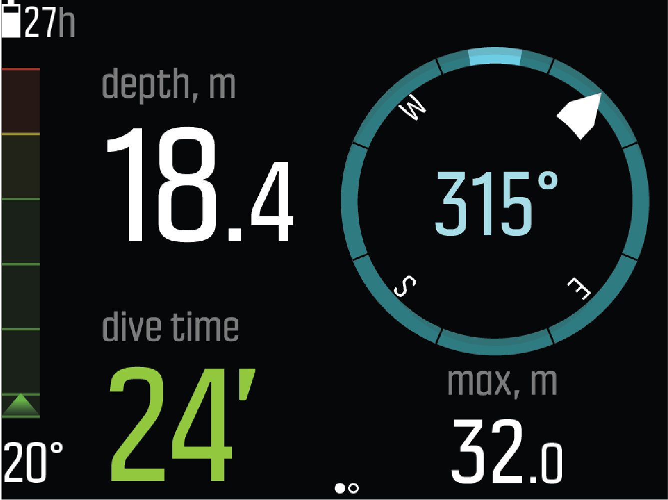

  • 指南針
    airnitrox compass eon

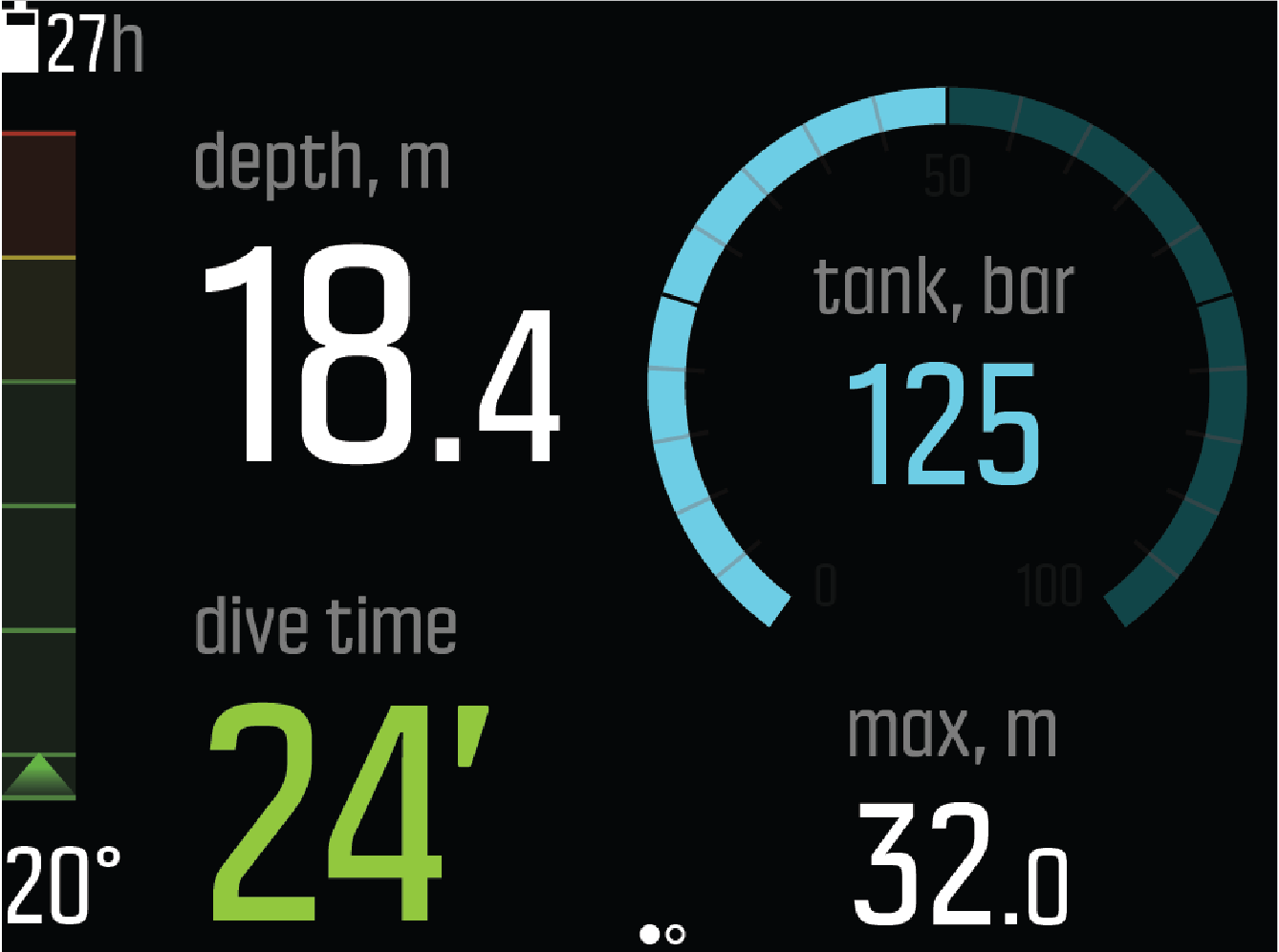

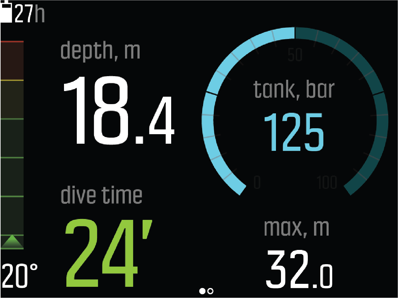

  • 氣瓶壓力 - 更多有關顯示幕上的資訊,請參閱 氣瓶壓力
    airnitrox tank pressure eon

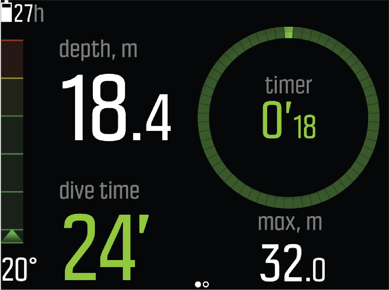

  • 計時器
    image:airnitrox timer eon

顯示幕右上角的計時器會以分鐘及秒鐘顯示潛水時間,短按上方按鈕可啟動及停用。長按上方按鈕可重設計時器。

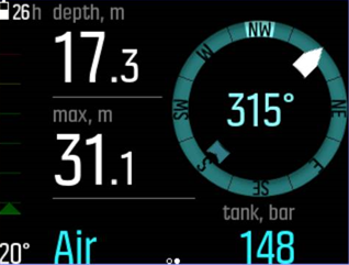

預設情況下,儀表模式共有兩種視圖:
  • 計時器
    Gauge timer eon
  • 指南針
    Gauge compass eon
    Gauge tank pressure eon
