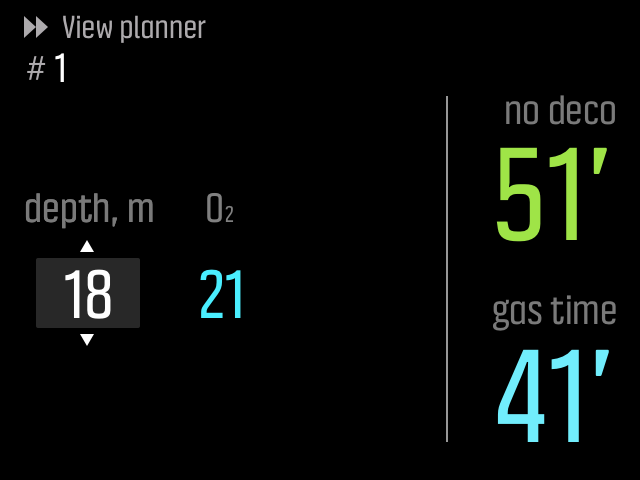

計畫連續潛水中的第一次潛水
  1. 檢視計畫程式 中編輯深度和混合氣體。
  2. 如範例所示,輸入 18 公尺,使用壓縮空氣作為混合氣體,就會看見下列內容:
    dive planner 1 eon
    在此範例中,計算的數值為:
    1. 連續潛水的潛水編號:1
    2. 可用免減壓時間:51 分鐘
    3. 剩餘氣體時間:41 分鐘

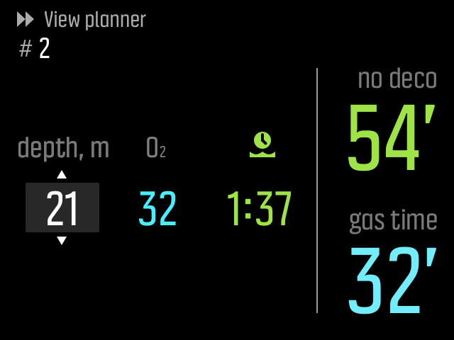

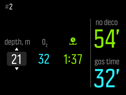

計畫其他潛水
您可透過潛水計畫程式調整岸上時間,每次可增加 10 分鐘。最多可設定 48:00 小時。
在以下範例中,第二次潛水之前的岸上時間為 1 小時 37 分鐘。調整岸上時間,以查看對免減壓時間的影響程度。
Diveplanner2
