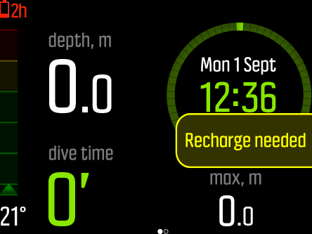

顯示幕左上角的電池圖示代表電池狀態。電池圖示的右側為預估剩餘潛水時間,單位為小時。

battery3hrs預估剩餘潛水時間為三 (3) 小時或以下,需要充電。
batteryLow
預估剩餘潛水時間不足一(1)小時;請立即充電。
當電量低於兩 (2) 小時,您將無法使用 Suunto EON Core 開始潛水。
batteryCharging電池正在充電,目前電量顯示為剩餘潛水時間
需要充電時,會顯示快顯訊息。
Recharge needed Core
