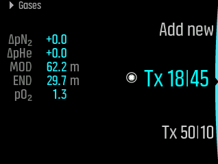

啟用多種氣體與氦氣時,瞭解 氣體 選單的運作方式相當重要。例如:在下潛至 55 m (180.5 ft) 時您可能有下列氣體:
  • tx18/45,MOD 62.2 m (pO2 1.3)
  • tx50/10,MOD 22 m (pO2 1.6)
  • 氧氣,MOD 6m
在以下截圖中,選單共有三種氣體並選取 tx18/45 作為使用氣體。即使只有一種使用氣體,減壓演算法仍會使用全部三種氣體計算上升時間(在潛水期間)。
若要選擇其他使用氣體:
  1. 氣體 選單中,按下中間按鈕,檢視氣體選項。
  2. 用上方或下方按鈕捲動並反白顯示「選擇」,
  3. 再次按下中間按鈕確認。
Menu gases eon
