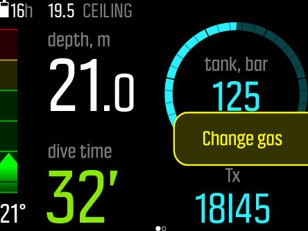

如下所示快顯通知會告知您何時變更氣體:
Change Gas Core

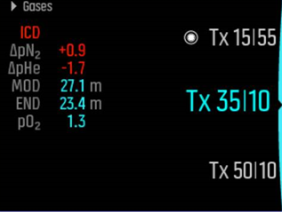

若氣體切換皆超過這些限制,Suunto EON Core 會顯示 ICD 風險如下:
isobaric eon
在此範例中,使用 Trimix 的深潛的可用混合氣體為:
  • Trimix 15/55,MOD 76.7 m (pO2 1.3)
  • Trimix 35/15,MOD 27.1 m (pO2 1.3)
  • Trimix 50/10,MOD 22 m (pO2 1.6)
  • 氧氣,MOD 6 m
Suunto EON Core會在混合氣體於 27.1 m 的深度下從 15/55 切換為 35/15 時,顯示 ICD 危險情況。
若完成氣體切換,ppN2 和 ppHe 的變化會遠超過安全限制。
避免 ICD 風險的一種方式是在第一種減壓混合氣體 (trimix 35/15) 中增加氦氣含量,以取得 35/32 Trimix 混合氣體。由於此變更,第二種減壓氣體 (trimix 50/10) 需要更多氦氣,以避免 ICD 風險。第二種減壓混合氣體應為 Trimix 50/12。這些修改會讓分壓變化保持在安全程度,並避免突然發生 ICD 的危險。
