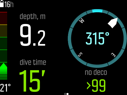

指南針
Suunto EON Core 含有一個傾斜補償數位指南針,並可作為主要檢視畫面。
View compass Core

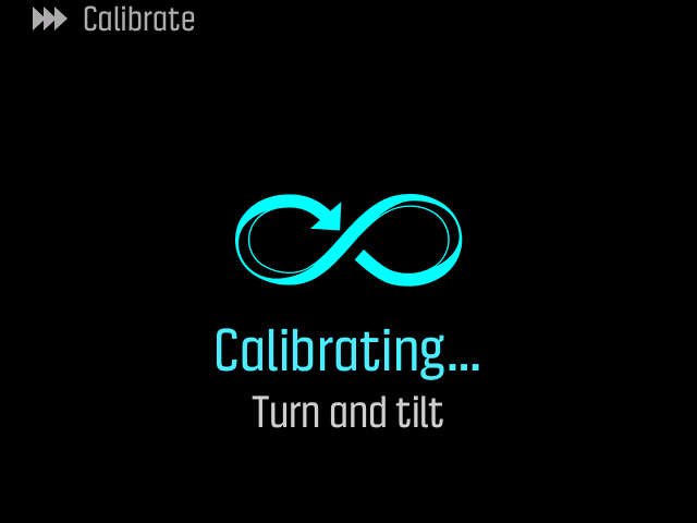

  6. 以繞著座標系統的 xyz 軸移動裝置(如同畫圈圈)的方式開始校準裝置,以便在校準期間,盡量使磁場保持於穩定狀態。為達到此目的,請嘗試將 Suunto EON Core 保持在相同位置,請勿以大動作將其四處移動。
  7. 重複此旋轉動作,直到順利完成指南針之校準。
    Calibrating turn and tilt Eon
  8. 順利完成校準後會發出聲響,畫面也會返回 指南針 選單。

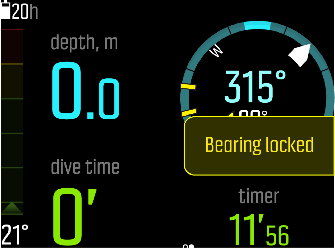

  1. 按下中間按鈕,變更為指南針檢視畫面。
  2. Suunto EON Core 水平置於您的前方,讓頂端指向您目標的方向。
  3. 按住下方按鈕,直到看見 方位鎖定 通知為止。
Bearing locked EonCore

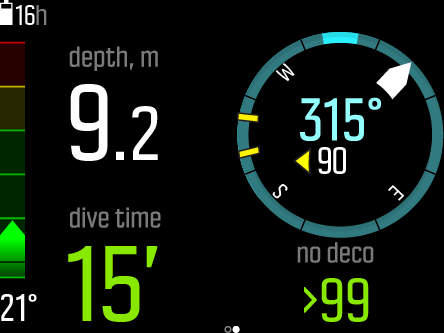

待您鎖定方位後,鎖定位置隨即顯示於羅盤面上,如下所示。
Bearing Lock Core
在您航向(指南針中央的大數字)的下方,您也會看見方位與您航向之間的相對差異。例如:當您要依您方位的實際方向前進時,下方數字應為 0°。
