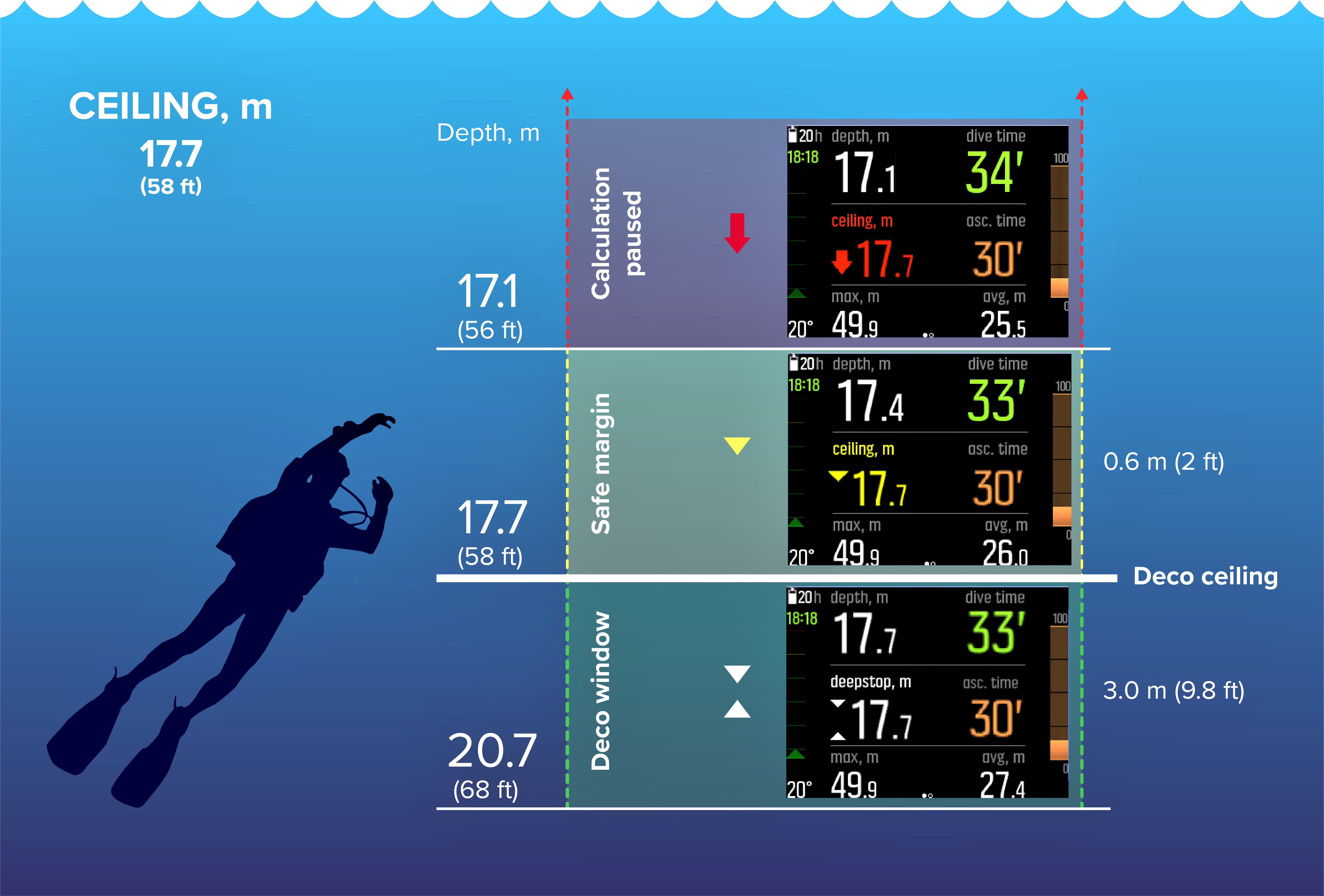

下圖說明上限為 17.7 m (58 ft) 時的減壓潛水情況:
deco dive steel black
由下到上,您可從上圖看到下列資訊:
  1. 這裡有個減壓視窗 (Deco window),即減壓上限 (Deco ceiling) 加上 3.0 m (9.8 ft) 的深度與減壓上限之間的距離。範例中的減壓視窗在 20.7 m (68 ft) 至 17.7 m (58 ft) 之間。在這個區域會進行減壓。您越接近上限,減壓時間越好。
    當您上升接近上限深度並進入減壓視窗區域時,上限深度數字前方會出現兩個箭頭。上下白色箭頭顯示您在減壓視窗範圍中。
  2. 若您上升超過上限深度,仍會有等於上限深度 – 0.6 m (2 ft) 的安全邊界區。在此範例中,安全邊界區的深度在 17.7 m (58 ft) 和 17.1 m (56 ft) 之間。在此安全邊界區中,減壓計算仍會持續,但建議您下潛至低於上限深度。此時會透過上限深度數字轉變為黃色並加上深度數字前方一個向下的黃色箭頭來表示。
  3. 若超過安全邊界區,減壓計算將暫停直到您返回此限制以下。聲響警報與上限深度數字前方的向下紅色箭頭代表減壓不安全。

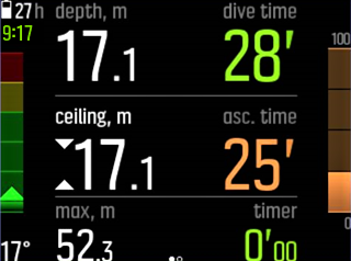

在下方顯示螢幕中,上限深度設定為 17.1 m,且潛水員目前位於 17.1 m。上限深度數字旁的白色箭頭表示潛水員位於減壓範圍內。
deco display same depth

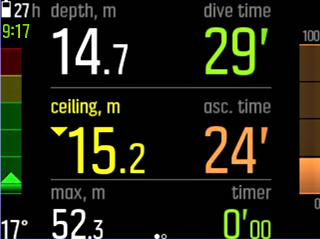

以下範例所顯示的減壓上限深度為 15.2 m,潛水員位於 14.7 m。潛水員仍在減壓範圍內,但高於最佳限值。黃色向下箭頭表示建議潛水員下潛至最佳深度。
deco display yellow

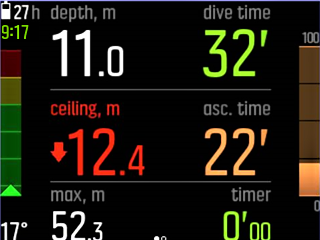

下方顯示幕顯示,減壓上限深度為 12.4 m,而潛水員位於 11.0 m。潛水員在減壓範圍之外,必須下潛。紅色箭頭和警報聲音提示潛水員潛得更深,而上限深度則以紅色顯示。
deco display red
