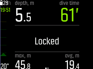

在此情況下,您應下潛至上限深度以下並繼續減壓。若是您未能於三 (3) 分鐘內執行此操作,Suunto EON Steel Black 將會鎖定演算法計算,改為顯示 鎖定,如下所示。請注意,上限深度數值不會再出現。
locked classic view
在此狀態下,您罹患減壓病 (DCS) 的風險會大幅增加。浮上水面後,接下來的 48 小時將無法使用減壓資訊。
演算法鎖定
鎖定演算法為安全功能,旨在重點提示演算法資訊已不再有效。
當演算法被鎖定時,雖然可以使用裝置潛水,但不會顯示減壓訊息,而是顯示 鎖定。如在演算法鎖定時潛水,演算法鎖定時間會於您回到水面時重設回 48 小時。

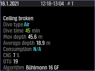

日誌
若您在潛水的過程中超過上限,其將顯示於您的潛水日誌中。當您在數字視圖中查閱潛水紀錄時,突破上限 將會顯示為日誌的標題。
ceiling br logs current
若您在突破上限後再度潛水,新的潛水日誌標題將會顯示 上次潛水時突破上限
ceiling br logs new
