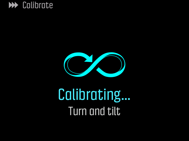

  6. 以繞著座標系統的 xyz 軸移動裝置(如同畫圈圈)的方式開始校準裝置,以便在校準期間,盡量使磁場保持於穩定狀態。為達到此目的,請嘗試將 Suunto EON Steel Black 保持在相同位置,請勿以大動作將其四處移動。
  7. 重複此旋轉動作,直到順利完成指南針之校準。
    Calibrating turn and tilt Eon
  8. 順利完成校準後會發出聲響,畫面也會返回 指南針 選單。

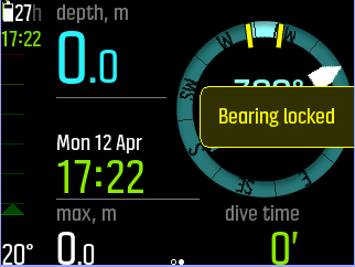

  1. 按下中間按鈕,以切換至指南針檢視畫面。
  2. 將您的 Suunto EON Steel Black 平放在面前,前端指向您的目標方向。
  3. 按住下方按鈕,直到您看見 方位鎖定 通知為止。
bearing locked st black

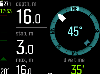

待您鎖定方位後,鎖定位置隨即顯示於羅盤面上,如下所示。
bearing locked dive st black
在航向(指南針中央的大數字)的下方,也會顯示方位與您航向之間的相對差異。例如:當您要依您方位的實際方向前進時,下方數字應為 0°。
若您要設定新的方位鎖定,只需重複以上相同的程序。各方位鎖定都會記錄在您的潛水日誌中並附上時間戳記。
