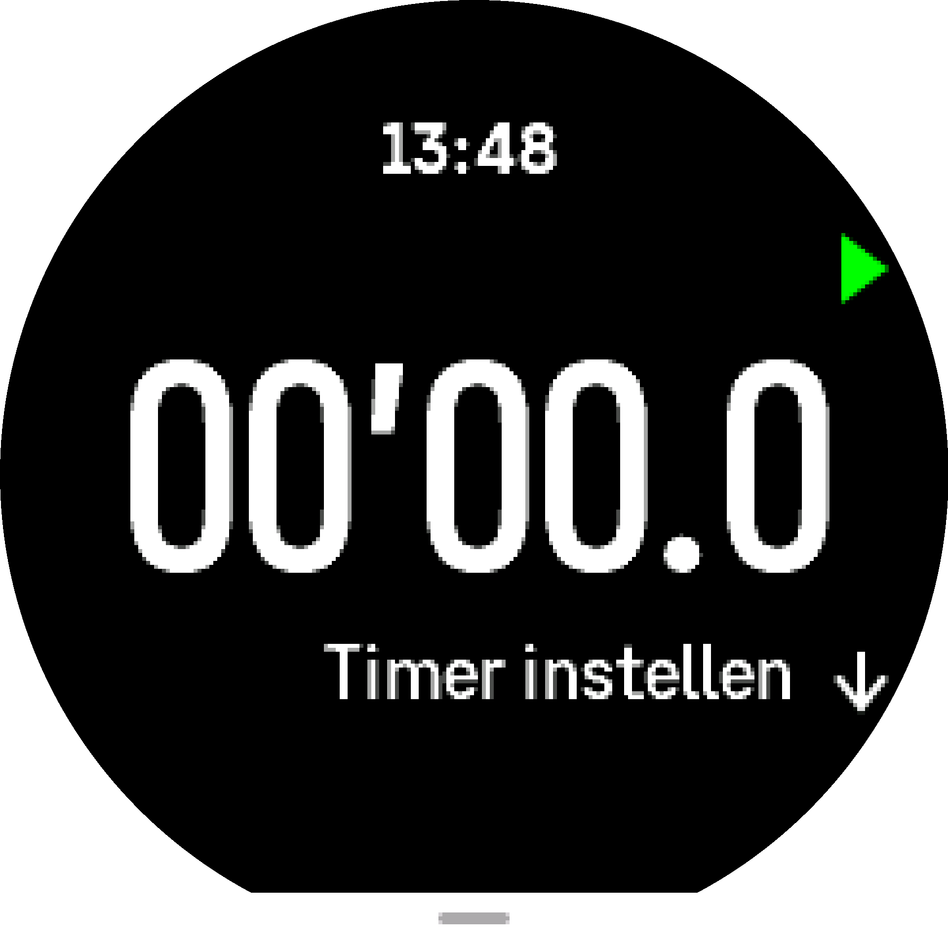

Je horloge is voorzien van een stopwatch en afteltimer voor eenvoudige tijdmeting. Veeg vanaf de tijdweergave naar boven of draai aan de kroon totdat je de timerwidget bereikt.
Wanneer je de widget voor het eerst opent, wordt de stopwatch weergegeven. Daarna onthoudt het wat je het laatst hebt gebruikt, stopwatch of afteltimer.

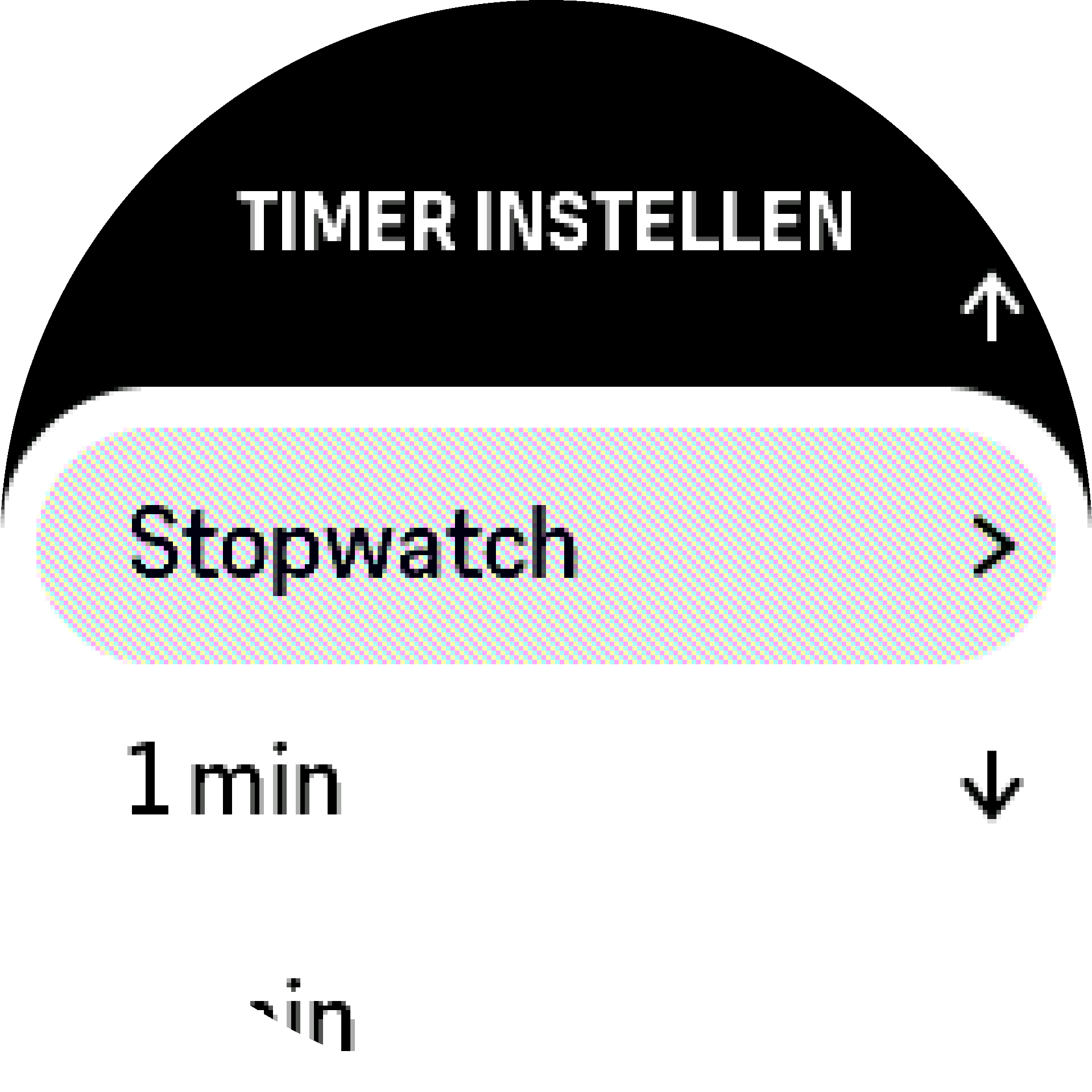

Veeg omhoog om het Timer instellen sneltoetsmenu te openen waar je de timerinstellingen kunt wijzigen.
Stopwatch

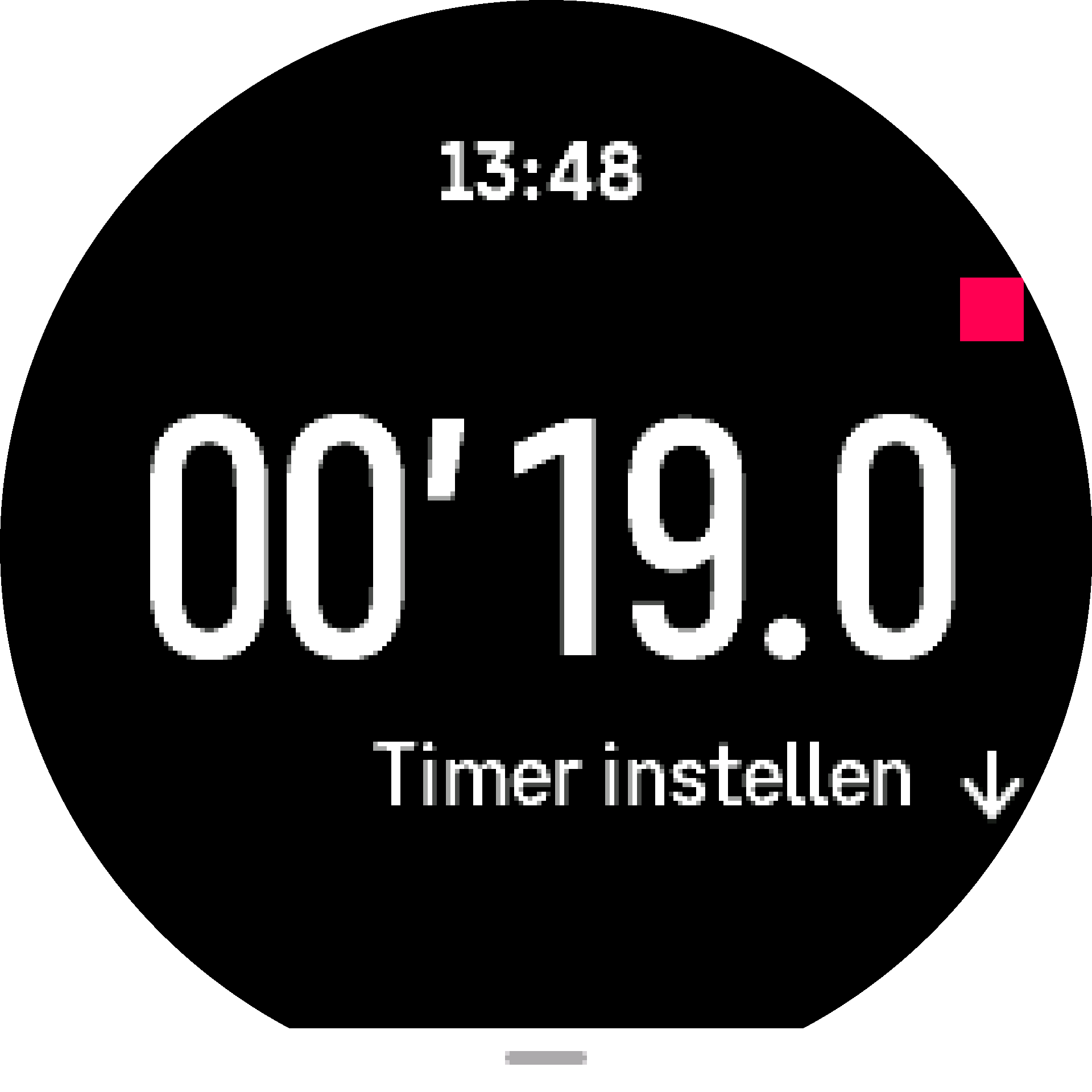

Start en stop de stopwatch door op de bovenste knop te drukken. Je kunt de stopwatch hervatten door opnieuw op de bovenste knop te drukken. Reset door op de onderste knop te drukken.
Sluit de timer af door op de onderste knop te drukken.

In de timerwidget veeg je omhoog om het sneltoetsmenu te openen. Van daaruit kun je een vooraf ingestelde afteltijd selecteren of een aangepaste afteltijd aanmaken.
Indien nodig kun je met de bovenste en onderste knoppen stoppen en resetten.
Sluit de afteltimer af door op de onderste knop te drukken.
