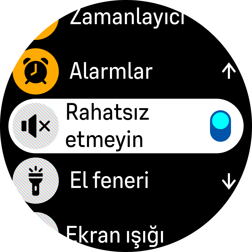

Rahatsız Etmeyin modu, tüm sesleri ve titreşimleri kapatıp ekranı karartan bir ayardır. Saatin her zamanki gibi ama sessiz bir şekilde çalışmasını istediğiniz tiyatro gibi ortamlarda saati kullanırken çok faydalı bir seçenektir.
Rahatsız Etmeyin modunu açmak/kapatmak için:
  1. Saat yüzünden, ekranı yukarı kaydırarak veya alt düğmeye basarak Denetim paneli öğesini açın.
  2. Rahatsız etmeyin öğesine gidin.
  3. Rahatsız Etmeyin modunu etkinleştirmek için işlev adına dokunun veya crown düğmesine basın.
Ayarlanmış bir alarmınız varsa bu normal olarak duyulur ve siz alarmı ertelemediğiniz sürece Rahatsız Etmeyin modunu devre dışı bırakır.
