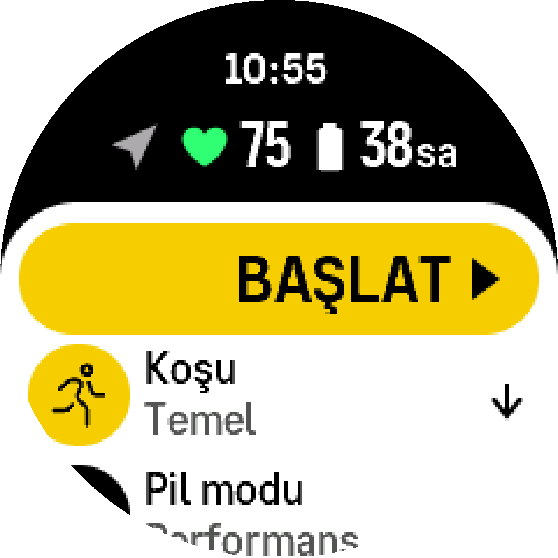

Bir egzersiz kaydetmeye başlamadan önce (bkz. Egzersiz kaydetme), mevcut pil modunda tahmini ne kadar pil ömrünüzün kaldığını görürsünüz.

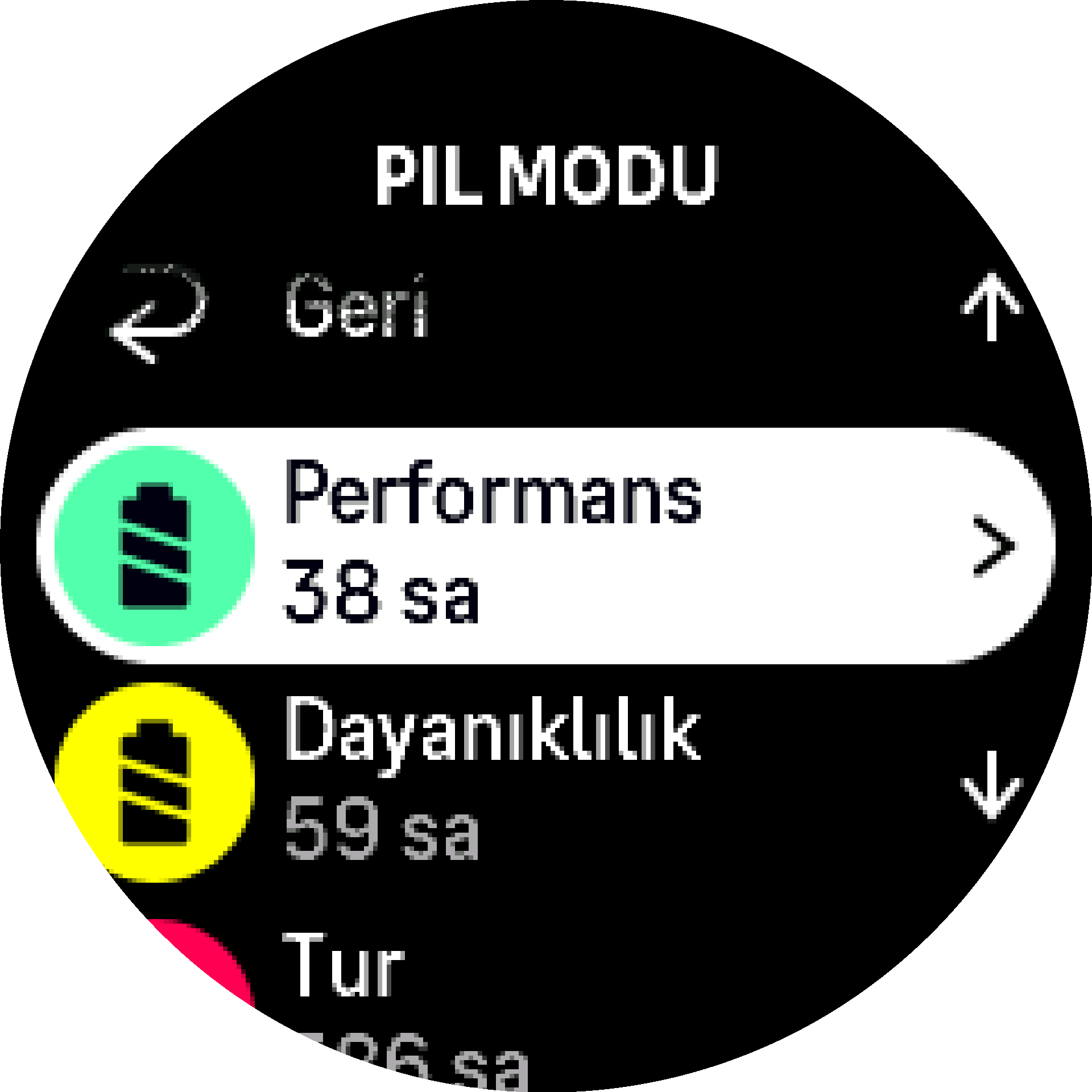

Önceden tanımlanmış dört pil modu vardır; Performans (varsayılan), Dayanıklılık, Ultra ve Tur. Bu modlar arasında geçiş yapmak, pilin ömrünü ve aynı zamanda saatin performansını da değiştirecektir.
Varsayılan olarak, Tur modu tüm KH takibini (bilek ve göğüs) devre dışı bırakır.
Başlangıç ekranındayken, pil modunu değiştirmek ve her bir modun saatin performansını nasıl etkilediğini görmek için Pil modu öğesini seçin.

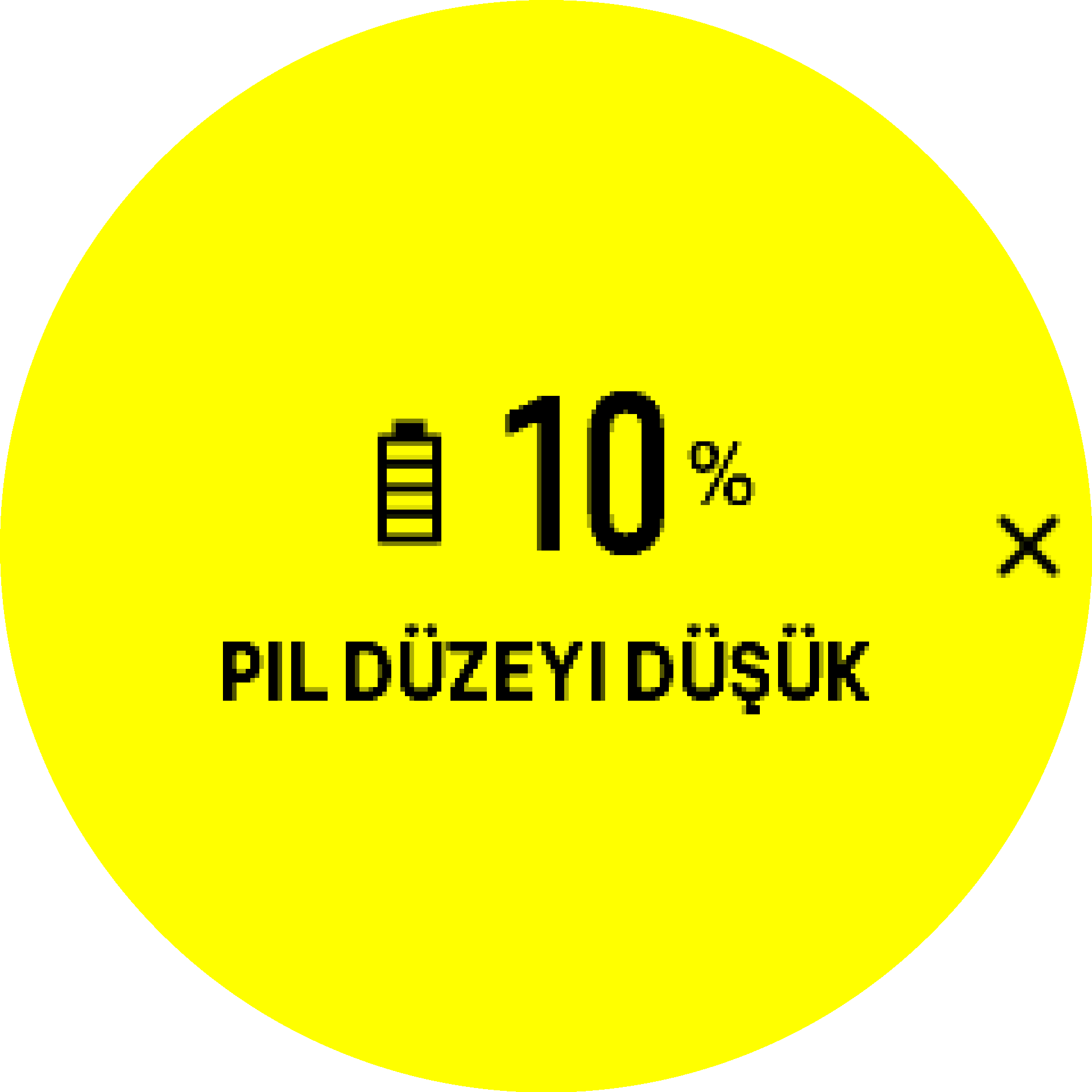

Saatiniz pil modlarına ek olarak, bir sonraki maceranızda yeterli pil ömrüne sahip olmanızı sağlamak için akıllı hatırlatıcılar kullanır. Bazı hatırlatıcılar, örneğin aktivite geçmişinize dayalı olarak önceliklidir. Bununla birlikte, örneğin saatinizin bir aktivite kaydederken pil gücünüzün düşük olduğunu fark ettiği durumlarda da bildirim alırsınız. Otomatik olarak farklı bir pil moduna geçmenizi önerecektir.
Saatiniz, pil düzeyi %20'deyken sizi bir kez uyaracak ve %10'dayken tekrar uyaracaktır.
