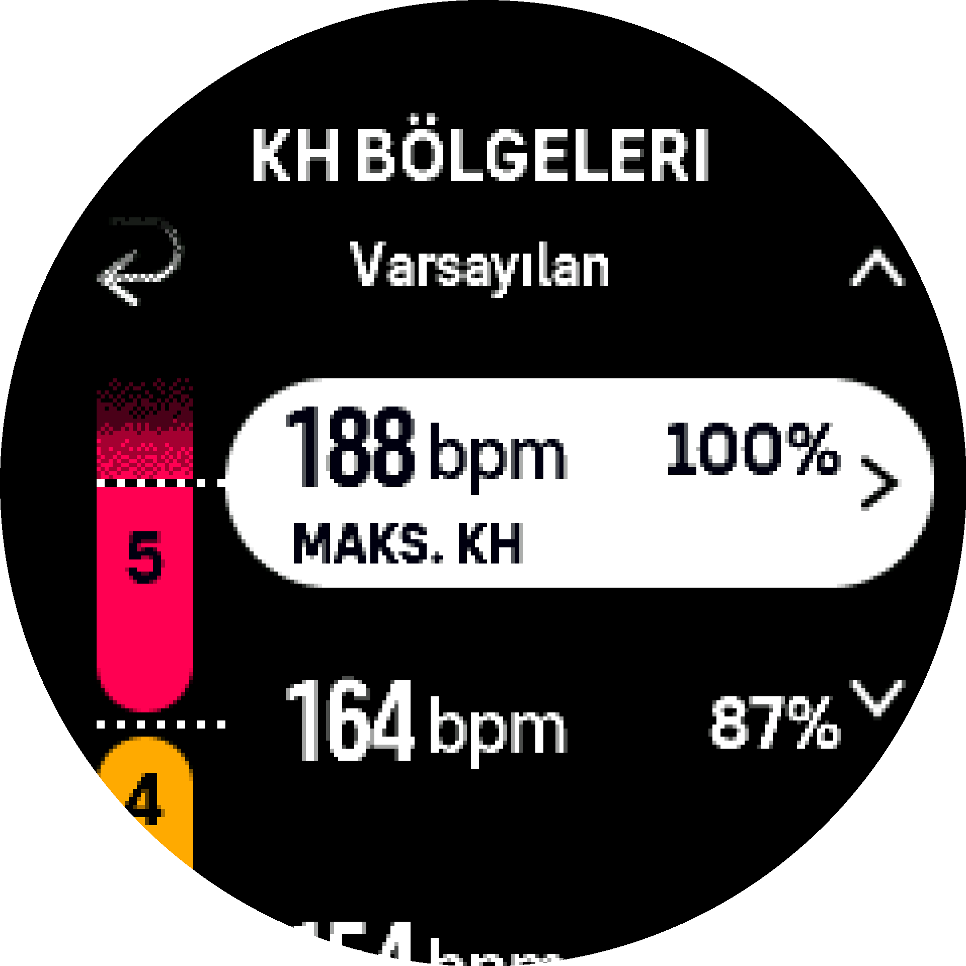

Maks. KH'yi belirleme
Antrenman » Yoğunluk bölgeleri » Tüm sporlar için varsayılan KH bölgeleri altındaki ayarlardan maksimum KH'nizi belirleyin.
- Maks. KH'ye (en yüksek değer, bpm) dokunun veya crown düğmesine basın.
Yukarı veya aşağı doğru kaydırarak ya da crown düğmesini çevirerek yeni maks. KH’nizi seçin.
Seçiminize dokunun veya orta düğmeye basın.
- KH bölgeleri ekranından çıkmak için sağa doğru kaydırın veya alt düğmeye basın.
Ayrıca, Genel » Kişisel altındaki ayarlardan maksimum KH'nizi belirleyebilirsiniz.

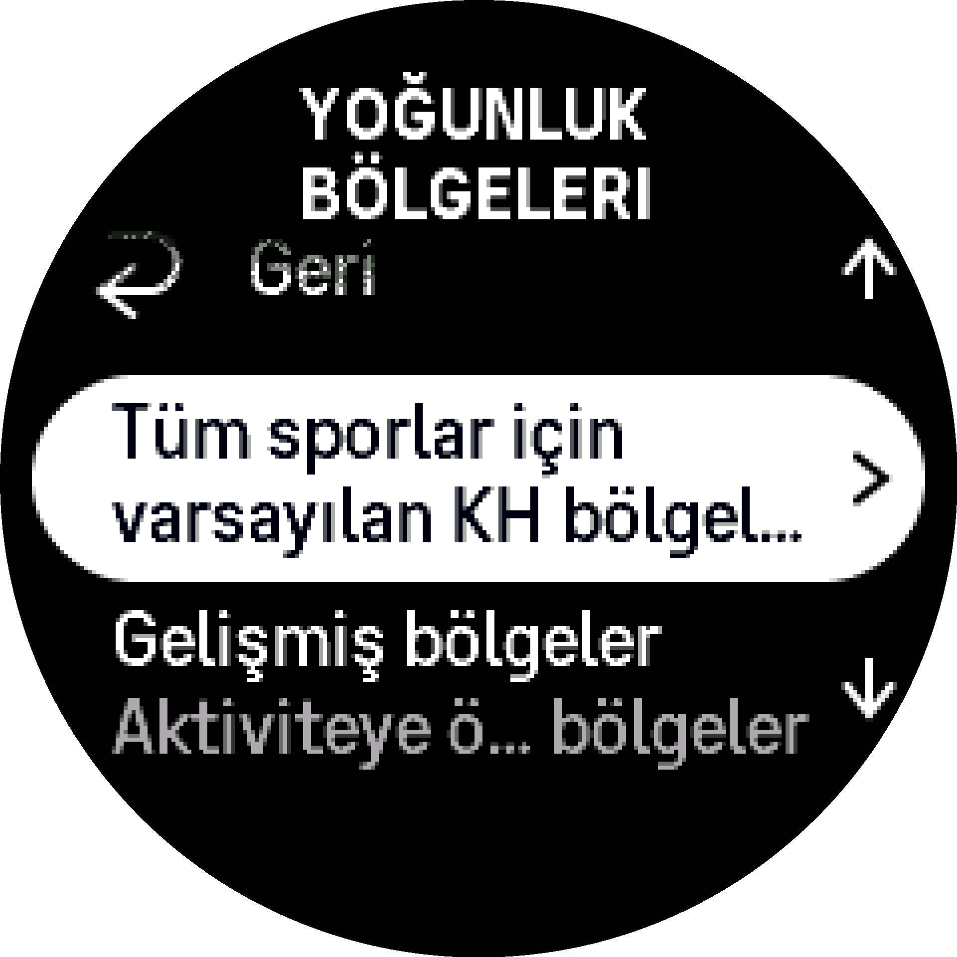

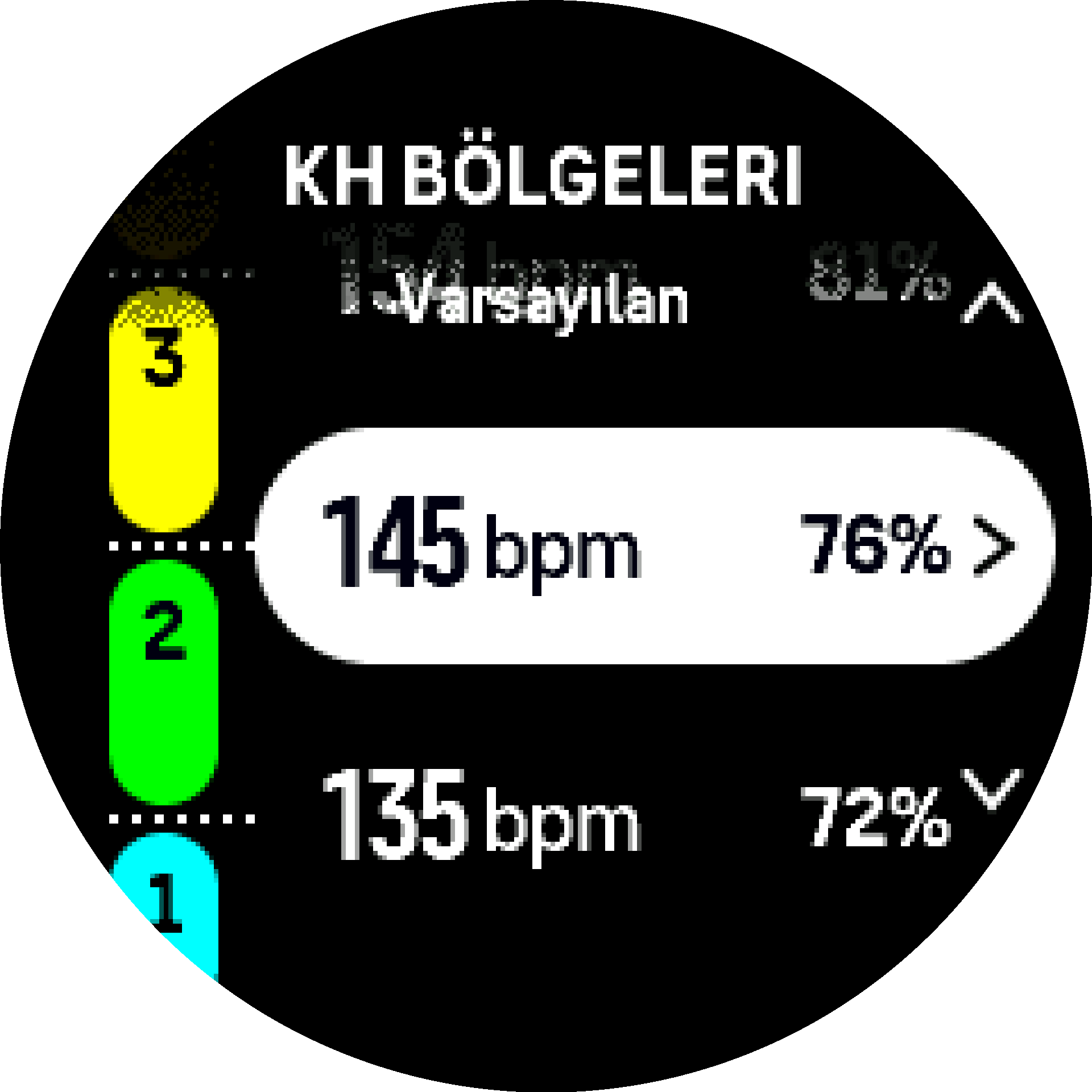

Varsayılan KH bölgelerini belirleme
Antrenman » Yoğunluk bölgeleri » Tüm sporlar için varsayılan KH bölgeleri altındaki ayarlardan varsayılan KH bölgelerinizi belirleyin.
- Ekranı yukarı/aşağı kaydırın ve değiştirmek istediğiniz KH bölgesi vurgulandığı zaman ekrana dokunun veya crown düğmesine basın.
Ekranı yukarı veya aşağı kaydırarak ya da crown düğmesini çevirerek yeni KH bölgenizi seçin.
Seçiminize dokunun veya crown düğmesine basın.
KH bölgeleri ekranında Sıfırla seçimini yapmak, KH bölgelerini varsayılan değere sıfırlayacaktır.

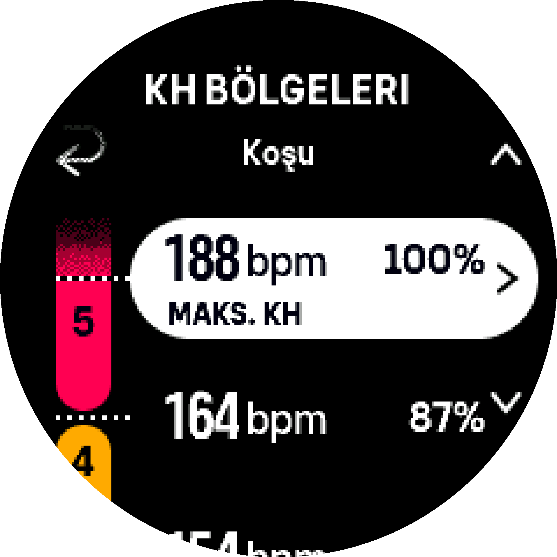

Aktiviteye özel KH bölgelerini belirleme
Antrenman » Yoğunluk bölgeleri » Gelişmiş bölgeler altındaki ayarlardan aktiviteye özel KH bölgelerinizi belirleyin.
- Düzenlemek istediğiniz aktiviteye (Koşu veya Bisiklet) dokunun veya aktivite vurgulandığı zaman crown düğmesine basın.
- KH bölgelerini açmak için crown düğmesine basın.

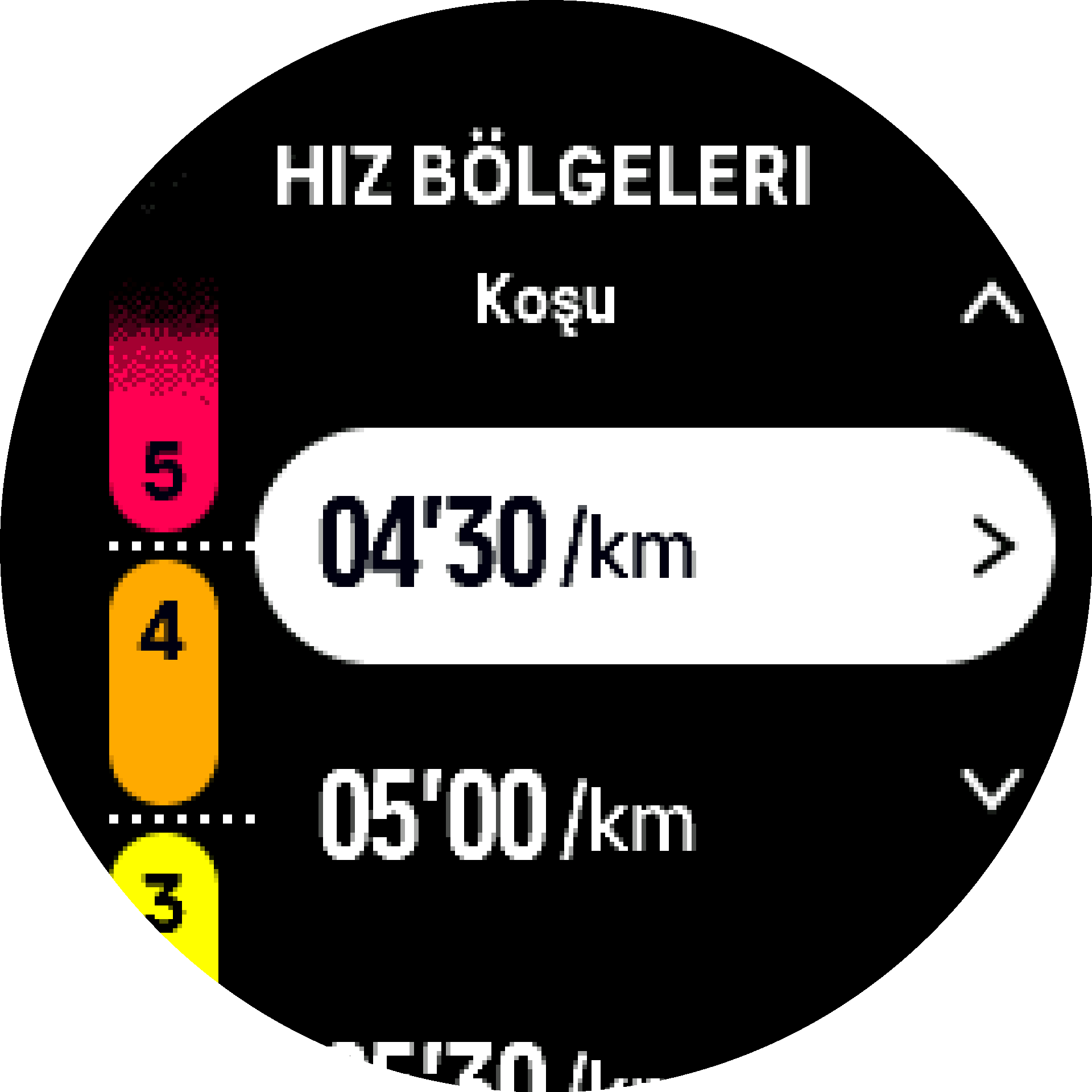

Hız bölgeleri
Hız bölgeleri aynı KH bölgeleri gibi çalışır, ancak antrenmanınızın yoğunluğu kalp hızınız yerine hızınıza dayalıdır. Hız bölgeleri, ayarlarınıza bağlı olarak metrik veya İngiliz ölçü birimi olarak gösterilir.
Suunto Racekullanabileceğiniz veya kendiniz tanımlayabileceğiniz beş varsayılan hız bölgesine sahiptir.
Hız bölgeleri koşma ve bisiklet sürme için kullanılabilir.
Hız bölgelerini ayarlama
Aktiviteye özel hız bölgelerinizi Antrenman » Yoğunluk bölgeleri » Gelişmiş bölgeler altındaki ayarlardan belirleyin.
- Koşu veya Bisiklet seçeneğine dokunun veya crown düğmesine basın.
- Ekranı kaydırarak veya crown düğmesini çevirerek hız bölgelerini seçin.
- Yukarı/aşağı kaydırın veya crown düğmesini çevirin ve değiştirmek istediğiniz hız bölgesi vurgulandığında crown düğmesine basın.
Ekranı yukarı/aşağı kaydırarak ya da crown düğmesini çevirerek yeni hız bölgenizi seçin.
Yeni hız bölgesi değerini seçmek için crown düğmesine basın.
- Hız bölgeleri ekranından çıkmak için sağa doğru kaydırın veya alt düğmeye basın.

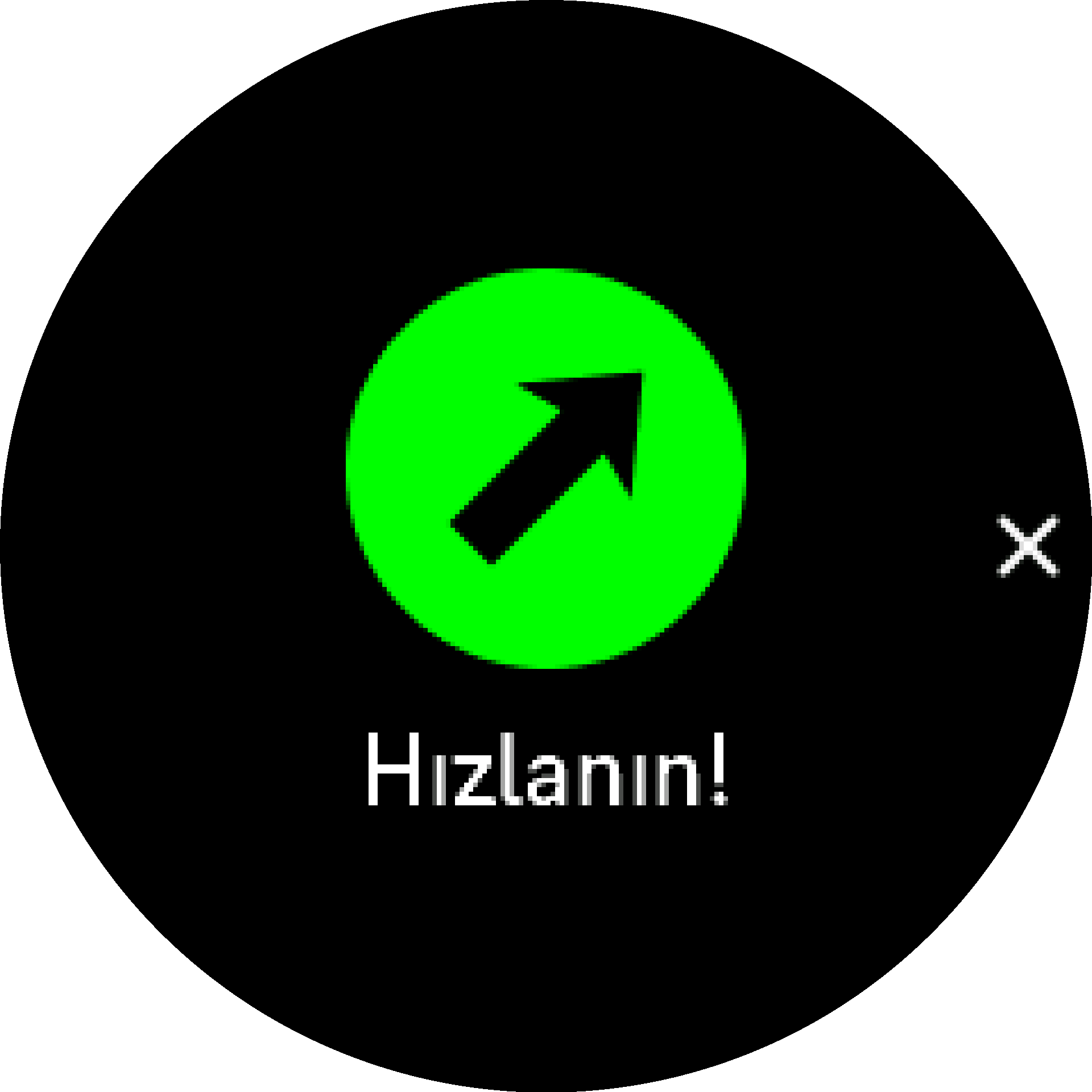

Bir egzersizi kaydettiğinizde (bkz. Egzersiz kaydetme) ve yoğunluk hedefi olarak kalp hızı, tempo veya gücü seçtiğinizde (bkz. Egzersiz yaparken hedefleri kullanma), beş bölmeye ayrılmış bir bölge göstergesi görüntülenir. Bu beş bölme, spor modu ekranının dış kenarı etrafında gösterilir. Gösterge, ilgili kısmın ışığını yakarak yoğunluk hedefi olarak seçtiğiniz bölgeyi belirtir. Göstergedeki küçük ok işareti, bölge aralığında nerede bulunduğunuzu belirtir.
Saatiniz, seçilen hedef bölgenize ulaştığınızda sizi uyarır. Egzersiz esnasında, mevcut kalp hızınız, temponuz veya gücünüz seçilen hedef bölgenin dışındaysa saat hızlanmanızı veya yavaşlamanızı isteyecektir.
Buna ek olarak, kullanmakta olduğunuz spor modunu özelleştirirseniz yoğunluk bölgeleri için özel bir ekran eklenebilir. Bölge ekranının orta alanında mevcut bölgeniz, bu bölgede ne kadar süre kaldığınız ve bir üstteki veya alttaki bölgelere ne kadar uzak olduğunuz gösterilir. Orta çubuk da yanarak, doğru bölgede antrenman yaptığınızı belirtir.
