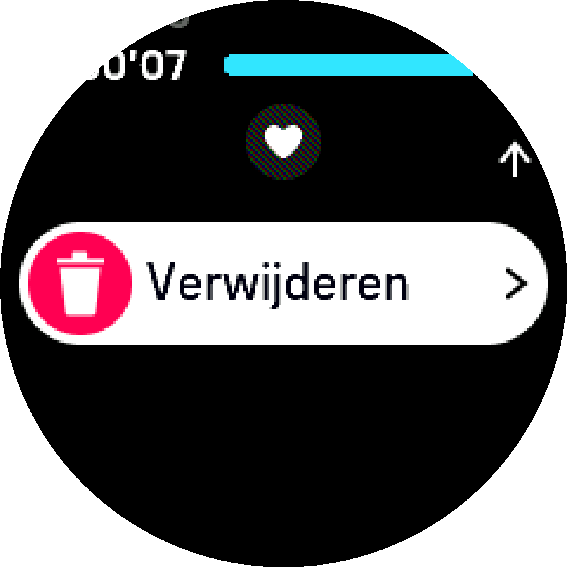

Je kunt je trainingslogboek ook verwijderen door Verwijderen te selecteren.
Zodra je stopt met vastleggen word je gevraagd hoe je je voelde. Je kunt hierop antwoorden of de vraag overslaan (zie Gevoel). Op het volgende scherm zie je dan een samenvatting van de activiteit waar je doorheen kunt bladeren met het aanraakscherm of door aan de kroon te draaien.
Als je een opname gemaakt hebt die je niet wilt bewaren, kun je de log verwijderen door naar de onderkant van het overzicht te scrollen en op de verwijderknop te tikken. Je kunt op dezelfde manier ook logs verwijderen uit het logboek.
