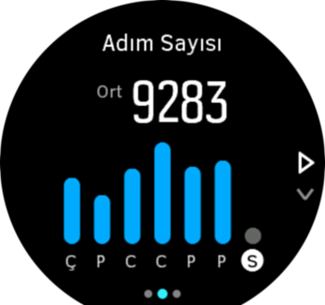

Ayrıca, ekranı sola doğru kaydırarak son yedi gün içindeki adım sayınızı da kontrol edebilirsiniz. Kalori tüketimini görmek için, ekranı sola kaydırın veya orta düğmeye tekrar basın.
Son yedi gün içindeki aktivitenizi grafik yerine sayılar şeklinde kontrol etmek için ekranı yukarı kaydırın.

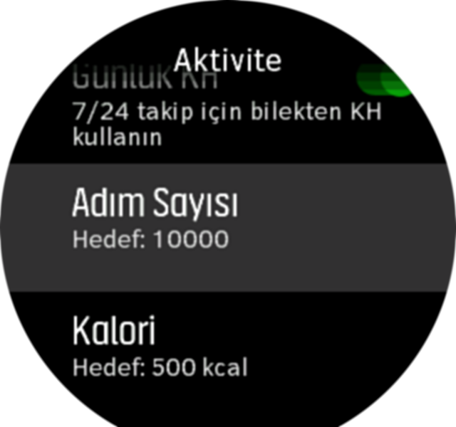

Aktivite hedefleri
Hem adım hem de kaloriler için günlük hedeflerinizi belirleyebilirsiniz. Aktivite ekranındayken, aktivite hedefi ayarlarını açmak için parmağınızı ekranda basılı tutun veya orta düğmeyi basılı tutun.
Adım hedefinizi belirlerken, gün için toplam adım sayısını tanımlarsınız.
Günlük yaktığınız toplam kalori miktarı iki faktöre dayalıdır: Bazal Metabolizma Hızınız (BMR) ve fiziksel aktiviteniz.
BMR, vücudunuzun dinlenme sırasında yaktığı kalori miktarıdır. Bu, vücudunuzun sıcak kalması ve gözlerinizin kapanıp açılması veya kalbinizin atması gibi temel işlevlerin gerçekleştirilmesi için ihtiyaç duyduğu kalori miktarıdır. Bu değer, yaş ve cinsiyet gibi faktörleri de içeren kişisel profilinize dayalıdır.
Bir kalori hedefi belirlediğinizde, BMR'nize ek olarak yakmak istediğiniz kalori miktarını da tanımlarsınız. Bunlara aktif kalorileriniz denir. Aktivitenin etrafındaki halka, hedefinize kıyasla gün içinde yaktığınız aktif kalori miktarına göre ilerler.

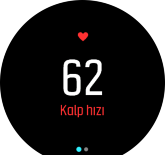

Anlık KH
Anlık kalp hızı (KH) ekranı, kalp hızınızın hızlı bir görünümünü sunar.
KH ekranına gitmek için, saat yüzü görünümünde ekranı yukarı doğru kaydırın veya alt düğmeye basın.
Aşağı kaydırarak veya üst düğmeye basarak ekrandan çıkabilir ve saat yüzü görünümüne dönebilirsiniz.

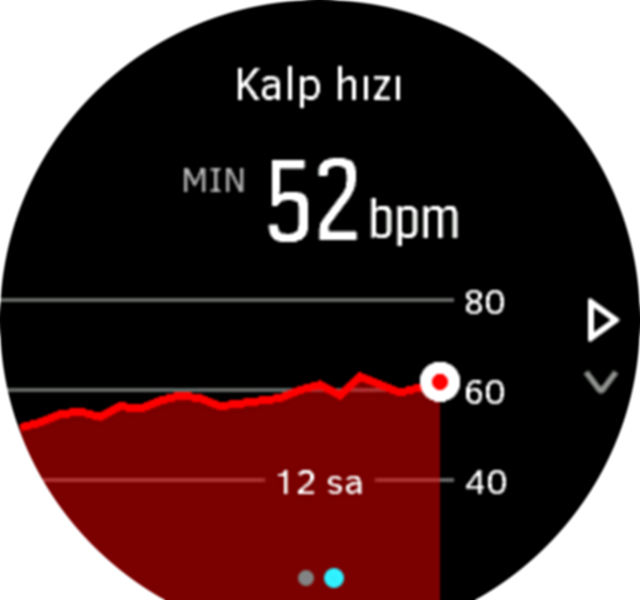

Günlük KH
Günlük KH ekranı, kalp hızınızın 12 saatlik bir görünümünü sağlar. Bu, örneğin sıkı bir antrenman sonrasında toparlanmanız gibi yararlı bir bilgi kaynağıdır.
Ekranda, 12 saatlik kalp hızınız grafiksel olarak gösterilir. Grafik, 24 dakikalık zaman dilimlerine göre ortalama kalp hızınız kullanılarak çizilir. Ayrıca ekranı yukarı kaydırarak veya alt düğmeye basarak, 12 saatlik süre içindeki tahmini ortalama saatlik kalori tüketim hızınızı ve en düşük kalp hızınızı görebilirsiniz.
Son 12 saat içindeki en düşük kalp hızınız, toparlanma durumunuzla ilgili iyi bir göstergedir. Bu değer normalden yüksekse, muhtemelen son antrenman oturumunuzdan sonra tam olarak toparlanmamışsınızdır.
Bir egzersiz kaydederseniz, günlük kalp hızı değerleriniz antrenmandan sonra artan kalp hızını ve kalori tüketimini yansıtır. Ancak grafik ve tüketim hızlarının ortalama değer olduğunu unutmayın. Kalp hızınız egzersiz sırasında 200 bpm’yi buluyorsa, grafikte bu en yüksek değer yerine, söz konusu tepe değere ulaştığınız 24 dakikalık dönemdeki ortalama değer gösterilir.
Günlük KH ekranı değerlerini görmek için günlük KH özelliğini etkinleştirmelisiniz. Bu özelliği Aktivite altındaki ayarlardan açıp kapatabilirsiniz. Günlük KH ekranındaysanız, orta düğmeyi basılı tutarak da aktivite ayarlarına erişebilirsiniz.
Günlük KH özelliği açıkken, saatiniz kalp hızınızı kontrol etmek için düzenli olarak optik kalp hızı sensörünü etkinleştirir. Bu, pil gücü tüketimini biraz yükseltir.
Etkinleştirildikten sonra, saatinizin günlük kalp hızı bilgilerini göstermesi için 24 dakika geçmesi gerekir.
Günlük KH değerini görmek için:
- KH ekranına gitmek için, saat yüzü görünümünde ekranı yukarı doğru kaydırın veya alt düğmeye basın.
- Günlük KH ekranına girmek için ekranı sola kaydırın.
- Kalori tüketiminizi görmek için, ekranı yukarı doğru kaydırın veya alt düğmeye basın.
