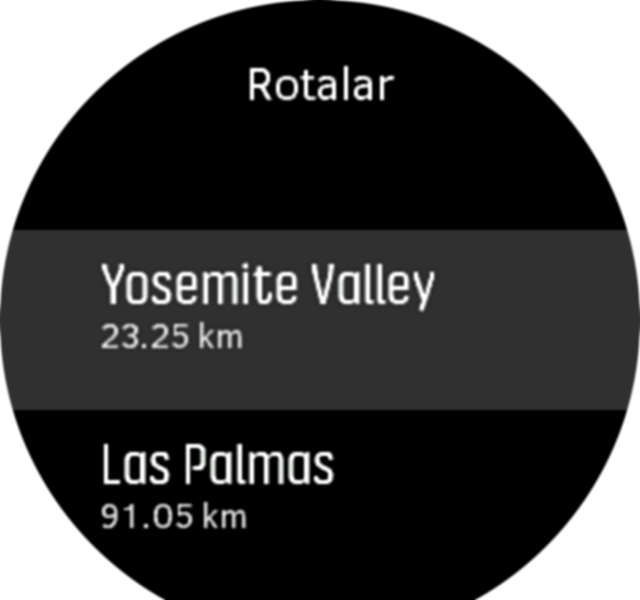

- Rota listenizi açmak için Rotalar öğesine gidin ve orta düğmeye basın.
- Gitmek istediğiniz rotaya gidin ve orta düğmeye basın.
