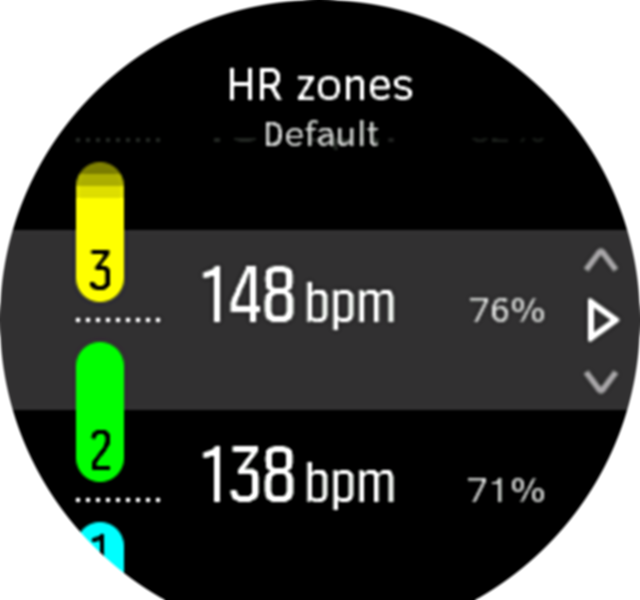

設定最大 HR
使用 訓練 » 強度區間 » 預設區間 下的設定,設定最大 HR。
- 輕點最大 HR(最高值,bpm)或按下中間的按鈕。
- 透過向上或向下撥動或 按下右上方或右下方按鈕選取新的最大 HR。
- 輕點您的選項或按下中間按鈕。
- 如要退出 HR 運動區視圖,向右撥動或按住中間按鈕。
您也可以在 一般 » 個人 下的設定中設定您的最大 HR。
設定預設 HR 運動區
使用 訓練 » 強度區間 » 預設區間 下的設定,設定預設 HR 運動區。
- 在您想要變更的 HR 運動區反白顯示時,上/下捲動並輕點或按下中間按鈕。
- 透過向上或向下撥動或 按下右上方或右下方按鈕選取新的 HR 運動區。
- 輕點您的選項或按下中間按鈕。
如要退出 HR 運動區視圖,向右滑動或者按住中間按鈕。
