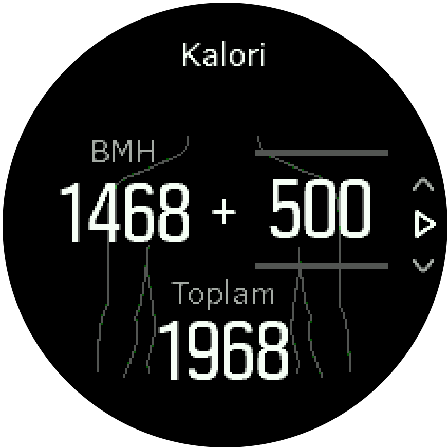

Adımlara ek olarak, sol üst düğmeye basıp gün içindeki tahmini yakılan kaloriyi de görebilirsiniz.
ActivityMonitoring calories Spartan Trainer

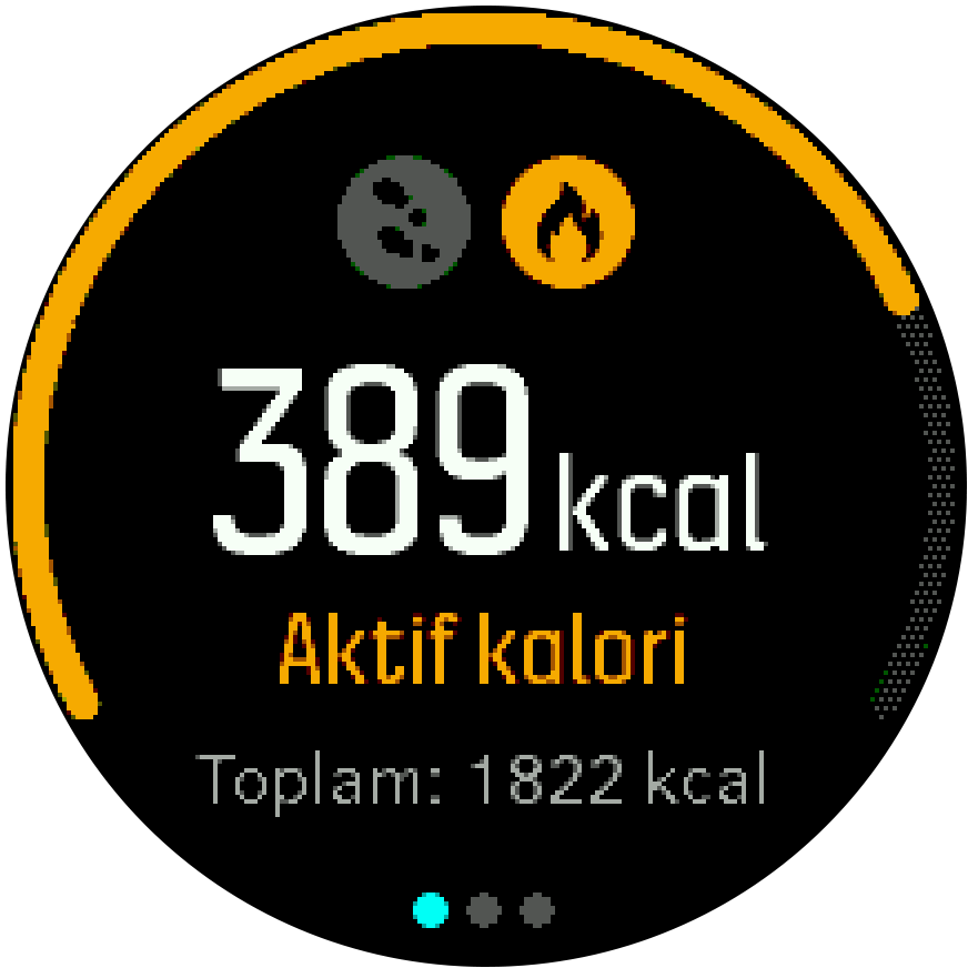

Ekranın ortasındaki büyük sayı, gün boyunca şu ana kadar yakmış olduğunuz tahmini aktif kalori miktarıdır. Bunun altında, yakılan toplam kalori miktarını görürsünüz. Toplam değer, aktif kalori miktarını ve Bazal Metabolizma Hızınızı (aşağıya bakın) içerir.
Her iki ekrandaki halka, günlük aktivite hedeflerinize ne kadar yakın olduğunuzu gösterir. Bu hedefler kişisel tercihlerinize göre ayarlanabilir (aşağıya bakın).

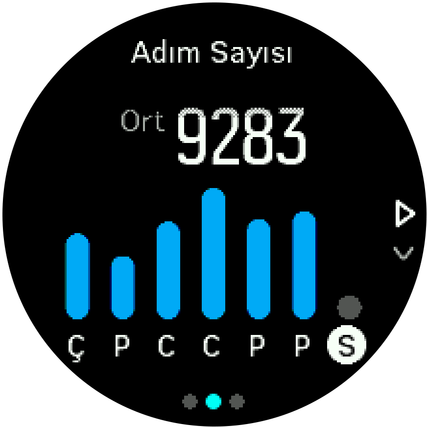

Ayrıca, orta düğmeye basarak son yedi gün içindeki adım sayınızı da kontrol edebilirsiniz. Kalori değerini görmek için orta düğmeye tekrar basın.
ActivityMonitoring steps 7days

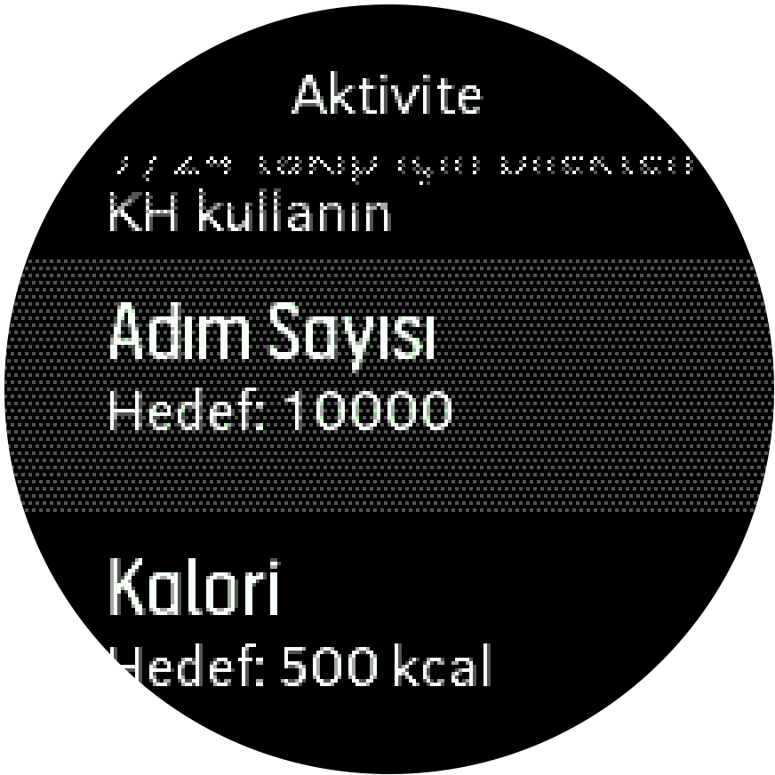

Hem adım hem de kaloriler için günlük hedeflerinizi belirleyebilirsiniz. Aktivite ekranındayken, orta düğmeyi basılı tutarak aktivite hedefi ayarlarını açın.
Activity Goals Trainer
Adım hedefinizi belirlerken, gün için toplam adım sayısını tanımlarsınız.
Günlük yaktığınız toplam kalori miktarı iki faktöre dayalıdır: Bazal Metabolizma Hızınız (BMR) ve fiziksel aktiviteniz.
Activity Goals calories Trainer
BMR, vücudunuzun dinlenme sırasında yaktığı kalori miktarıdır. Bu, vücudunuzun sıcak kalması ve gözlerinizin kapanıp açılması veya kalbinizin atması gibi temel işlevlerin gerçekleştirilmesi için ihtiyaç duyduğu kalori miktarıdır. Bu değer, yaş ve cinsiyet gibi faktörleri de içeren kişisel profilinize dayalıdır.
Bir kalori hedefi belirlediğinizde, BMR'nize ek olarak yakmak istediğiniz kalori miktarını da tanımlarsınız. Bunlara aktif kalorileriniz denir. Aktivitenin etrafındaki halka, hedefinize kıyasla gün içinde yaktığınız aktif kalori miktarına göre ilerler.

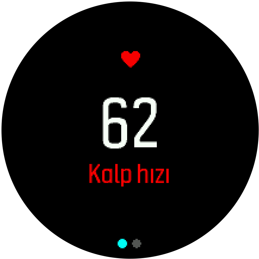

Anlık kalp hızı (KH) ekranı, kalp hızınızın hızlı bir görünümünü sunar.
KH ekranına gitmek için, saat yüzü görünümünde sağ alt düğmeye basın.
Instant HR Trainer
Üst düğmeye basarak ekrandan çıkabilir ve saat yüzü görünümüne dönebilirsiniz.

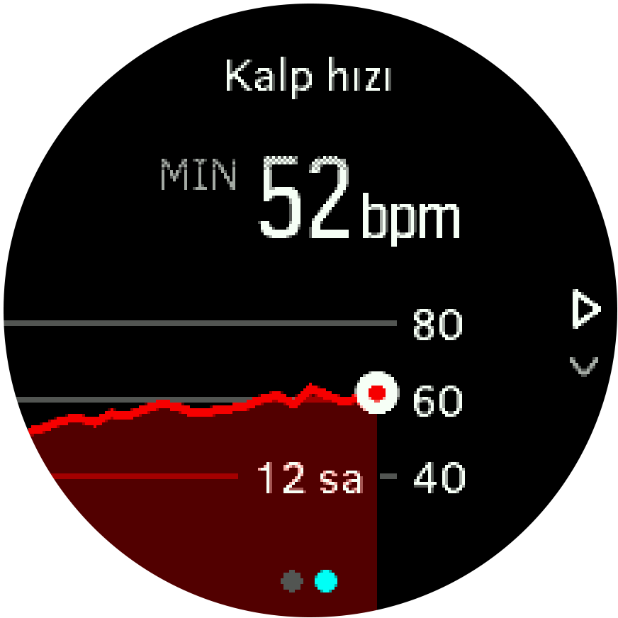

Günlük KH ekranı, kalp hızınızın 12 saatlik bir görünümünü sağlar. Bu, örneğin sıkı bir antrenman sonrasında toparlanmanız gibi yararlı bir bilgi kaynağıdır.
Ekranda, 12 saatlik kalp hızınız grafiksel olarak gösterilir. Grafik, 24 dakikalık zaman dilimlerine göre ortalama kalp hızınız kullanılarak çizilir. Ayrıca sağ alt düğmeye basarak, 12 saatlik süre içindeki tahmini ortalama saatlik kalori tüketim hızınızı ve en düşük kalp hızınızı görebilirsiniz.
Son 12 saat içindeki en düşük kalp hızınız, toparlanma durumunuzla ilgili iyi bir göstergedir. Bu değer normalden yüksekse, muhtemelen son antrenman oturumunuzdan sonra tam olarak toparlanmamışsınızdır.
Daily HR Trainer
Bir egzersiz kaydederseniz, günlük kalp hızı değerleriniz antrenmandan sonra artan kalp hızını ve kalori tüketimini yansıtır. Ancak grafik ve tüketim hızlarının ortalama değer olduğunu unutmayın. Kalp hızınız egzersiz sırasında 200 bpm’yi buluyorsa, grafikte bu en yüksek değer yerine, söz konusu tepe değere ulaştığınız 24 dakikalık dönemdeki ortalama değer gösterilir.

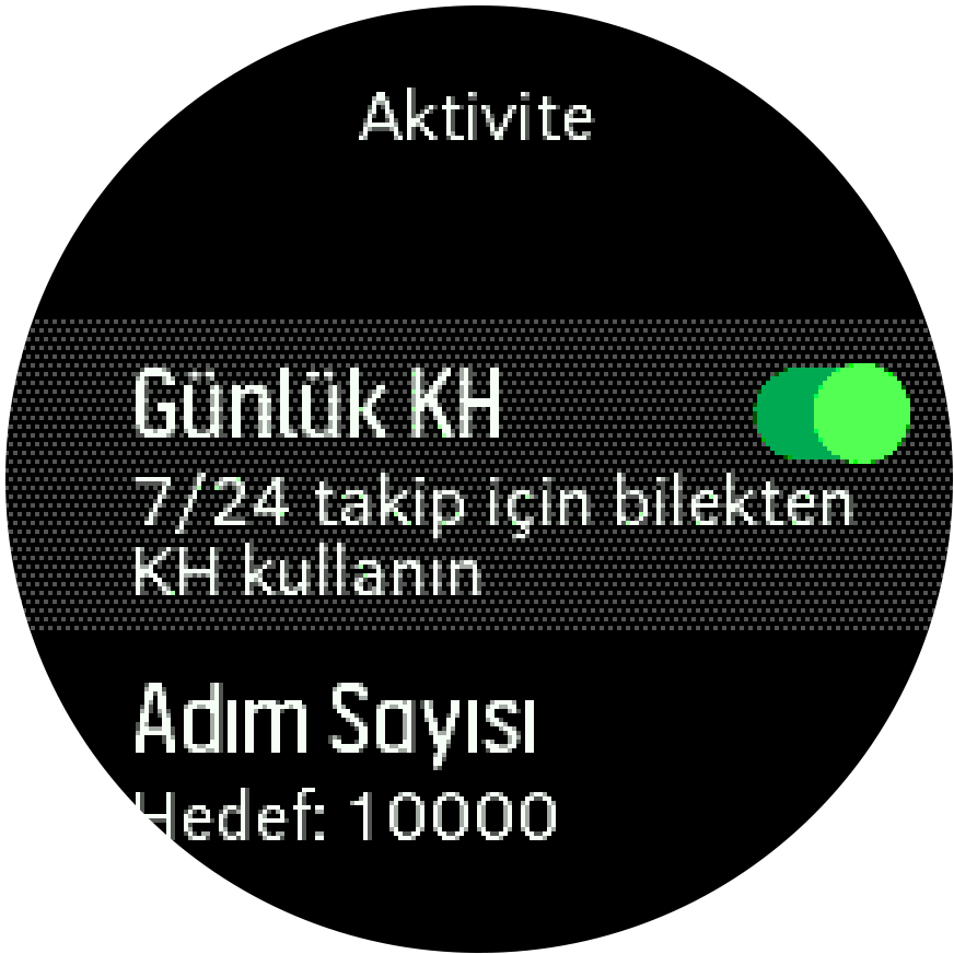

Günlük KH ekranını görmek için günlük KH özelliğini etkinleştirmelisiniz. Bu özelliği Aktivite altındaki ayarlardan açıp kapatabilirsiniz. Günlük KH ekranındaysanız, orta düğmeyi basılı tutarak da aktivite ayarlarına erişebilirsiniz.
Günlük KH özelliği açıkken, saatiniz kalp hızınızı kontrol etmek için düzenli olarak optik kalp hızı sensörünü etkinleştirir. Bu, pil gücü tüketimini biraz yükseltir.
Daily HR setting Trainer
Etkinleştirildikten sonra, saatinizin günlük kalp hızı bilgilerini göstermesi için 24 dakika geçmesi gerekir.
