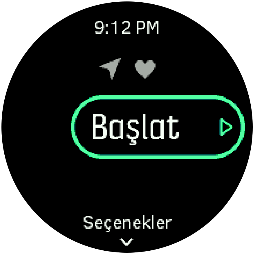

- Başlatıcıyı açmak için sağ üst düğmeye basın.
Yukarı kaydırarak egzersiz simgesine gidin ve orta düğmeyle seçin.
Spor modları arasında gezinmek için sağ üst veya sağ alt düğmeleri kullanın, ardından kullanmak istediğinizi seçmek için orta düğmeye basın.
Başlat göstergesinin üzerinde, spor modunda kullandığınız öğelere bağlı olarak (kalp hızı, bağlı GPS gibi), bir dizi simge görünür. Ok işareti (bağlı GPS) arama sırasında gri renkte yanıp söner, sinyal bulunduğunda yeşil renge döner.Kalp simgesi (kalp hızı) arama esnasında gri renkte yanıp söner ve bir sinyal bulunduğu zaman, bir kalp hızı sensörü kullanıyorsanız kemere takılmış olan renkli bir kalbe dönüşür. Optik kalp hızı sensörünü kullanıyorsanız, kemer içermeyen renkli bir kalbe dönüşür.
Bir kalp hızı sensörü kullanıyorsanız, ancak simge yeşil renge dönüyorsa, kalp hızı sensörünün eşleştirilip eşleştirilmediğini kontrol edin (bkz. POD'ları ve sensörleri eşleştirme) ve spor modunu tekrar seçin.
Her bir simgenin yeşil veya kırmızı renge dönmesini bekleyebilir veya istediğiniz zaman orta düğmeye basarak kayıt işlemini başlatabilirsiniz.

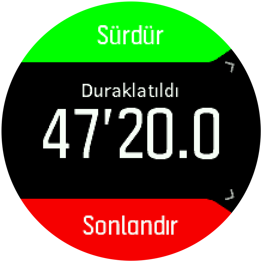

Kaydı duraklatmak için sağ üst düğmeye basın. Sağ alt düğmeyle durdurun ve kaydedin veya sağ üst düğmeyle devam ettirin.

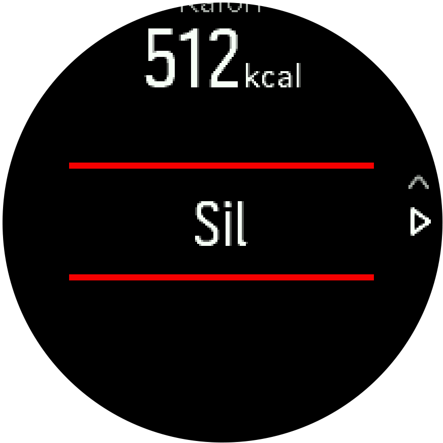

Saklamak istemediğiniz bir kayıt tuttuysanız, ekranı Sil öğesine kaydırıp orta düğmeyle onaylayarak günlük kaydını silebilirsiniz. Günlük kaydı defterinden de aynı şekilde günlük kayıtlarını silebilirsiniz.

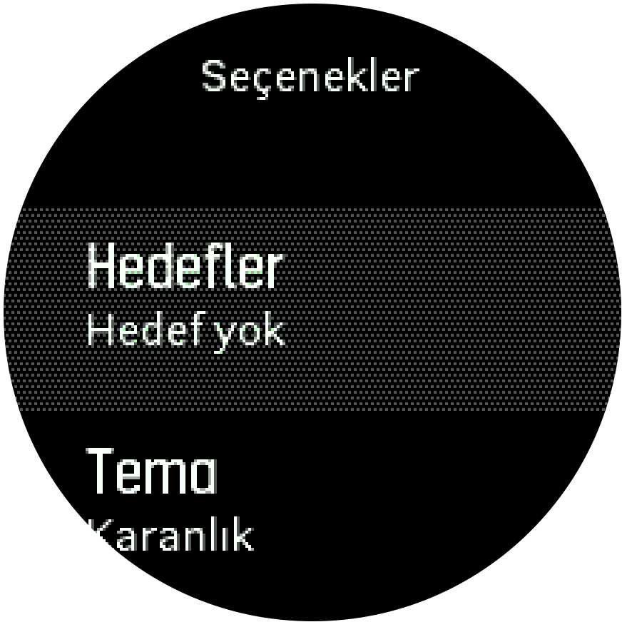

Seçtiğiniz spor modunda hedefler seçeneği varsa, kaydı başlatmadan önce sağ alt düğmeye basarak bunları ayarlayabilirsiniz.
Genel hedefle egzersiz yapmak için:
- Bir egzersiz kaydı başlatmadan önce, spor modu seçeneklerini açmak için sağ alt düğmeye basın.
- Hedefler seçimini yapın ve orta düğmeye basın.
- Orta düğmeye basarak Genel seçeneğine geçiş yapın.
- Süre veya Mesafe öğesini seçin.
- Hedefinizi seçin.
- Spor modu seçeneklerine geri dönmek için orta düğmeyi basılı tutun.
