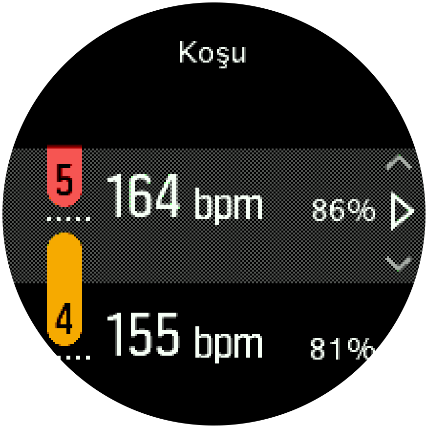

Varsayılan KH bölgelerini belirleme
Antrenman » Yoğunluk bölgeleri » Varsayılan bölgeler altındaki ayarlardan varsayılan KH bölgelerinizi belirleyin.
- Sağ üst veya sağ alt düğmelere basarak yukarı/aşağı kaydırın ve değiştirmek istediğiniz KH bölgesi vurgulandığı zaman orta düğmeye basın.
- Sağ üst veya sağ alt düğmelere basarak yeni KH bölgenizi seçin.
- Yeni KH değerini seçmek için orta düğmeye basın.
- KH bölgeleri ekranından çıkmak için orta düğmeyi basılı tutun.
KH bölgeleri ekranında Sıfırla seçimini yapmak, KH bölgelerini varsayılan değere sıfırlayacaktır.

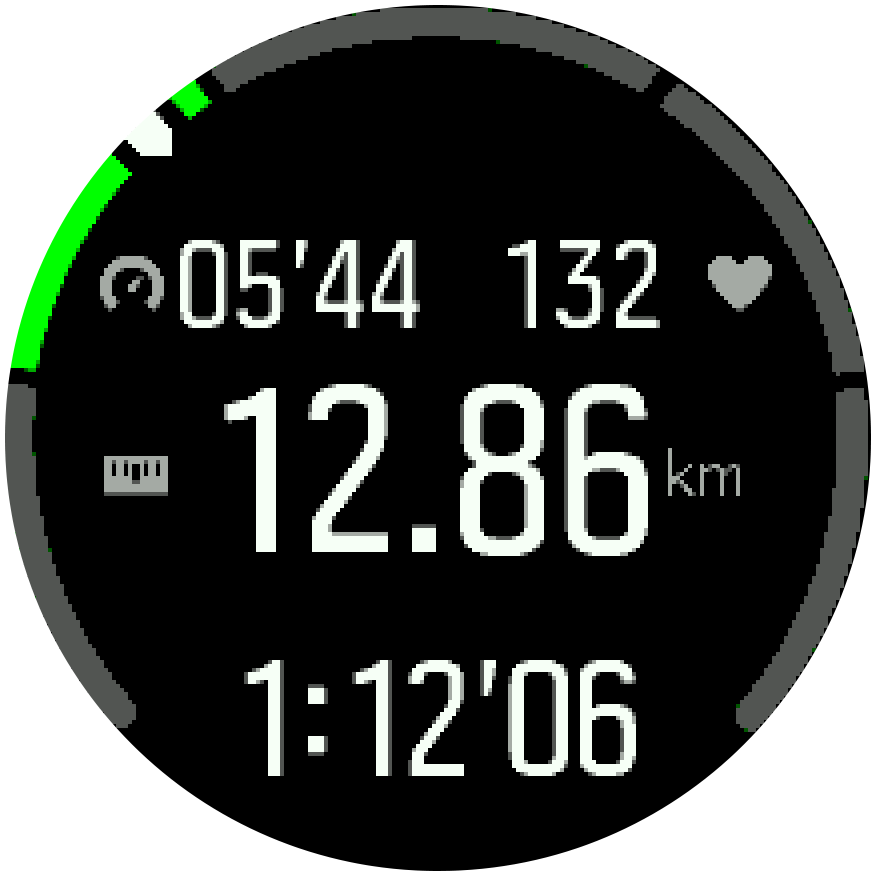

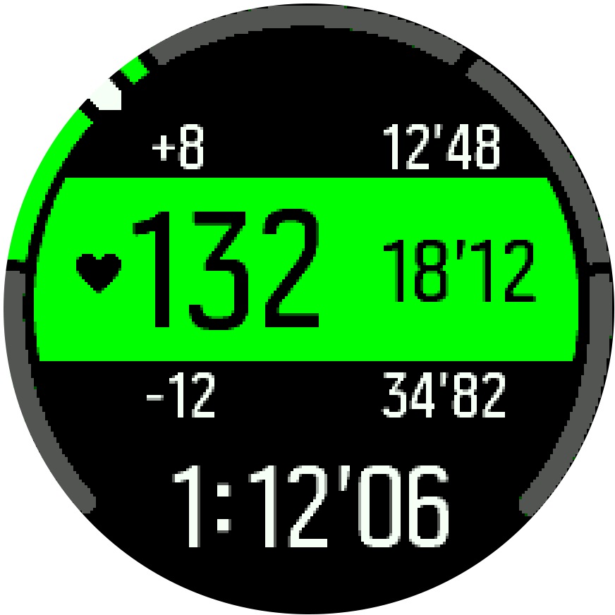

Egzersiz yaparken KH bölgelerini kullanma
Bir egzersizi kaydettiğinizde (bkz. Egzersiz kaydetme) ve yoğunluk hedefi olarak kalp hızını seçtiğinizde (bkz. Egzersiz yaparken hedefleri kullanma), spor modu ekranının dış kenarı etrafında beş bölmeye ayrılmış bir KH bölgesi göstergesi görüntülenir (KH desteği veren tüm spor modlarında). Gösterge, ilgili kısmın ışığını yakarak antrenman yaptığınız mevcut KH bölgesini belirtir. Göstergesi küçük ok işareti, bölge aralığında nerede bulunduğunuzu belirtir.

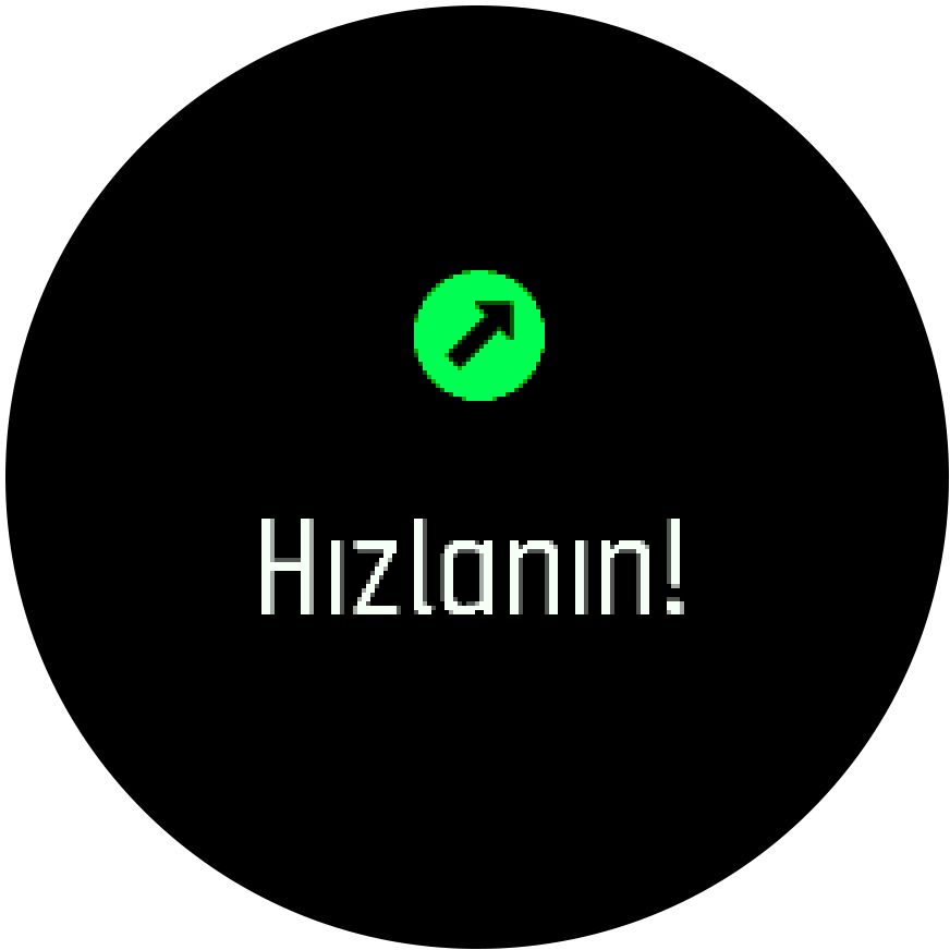

Saatiniz, seçilen hedef bölgenize ulaştığınızda sizi uyarır. Egzersiz esnasında, kalp hızınız seçilen hedef bölgenin dışındaysa, saat hızlanmanızı veya yavaşlamanızı isteyecektir.
Ayrıca, spor modunun varsayılan ekranında KH bölgeleri için ayrılmış bir ekran mevcuttur. Bölge ekranının orta alanında mevcut KH bölgeniz, bu bölgede ne kadar süre kaldığınız ve dakika başına nabız cinsinden bir üstteki veya alttaki bölgelere ne kadar uzak olduğunuz gösterilir. Çubuğun arka plan rengi de hangi KH bölgesinde antrenman yaptığınızı gösterir.
Egzersiz özetinde, her bir bölgede ne kadar süre harcadığınızın bir analizini görebilirsiniz.

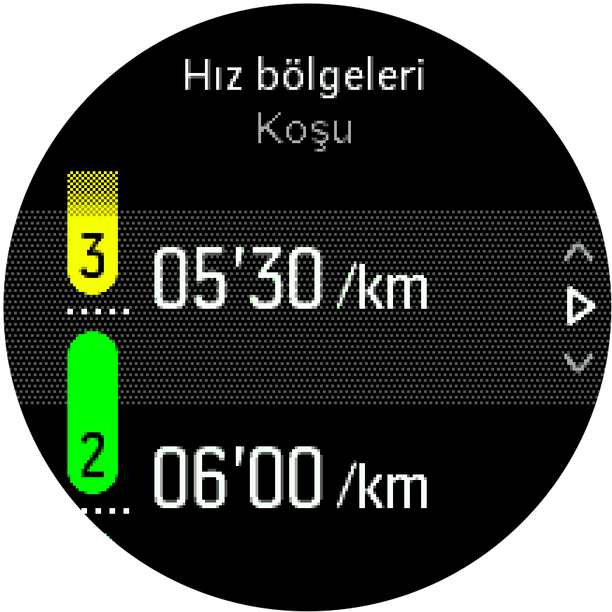

Tempo bölgelerini ayarlama
Aktiviteye özel tempo bölgelerinizi Antrenman » Yoğunluk bölgeleri » Gelişmiş bölgeler altındaki ayarlardan belirleyin.
- Orta düğmeye basarak Koşu öğesini seçin.
- Sağ alt düğmeye basın ve tempo bölgelerini seçin.
- Sağ üst veya sağ alt düğmelere basarak ekranı kaydırın ve değiştirmek istediğiniz tempo bölgesi vurgulandığı zaman orta düğmeye basın.
Üst veya alt düğmelere basarak yeni tempo bölgenizi seçin.
Yeni tempo bölgesi değerini seçmek için orta düğmeye basın.
- Güç bölgeleri görünümünden çıkmak için orta düğmeyi basılı tutun.

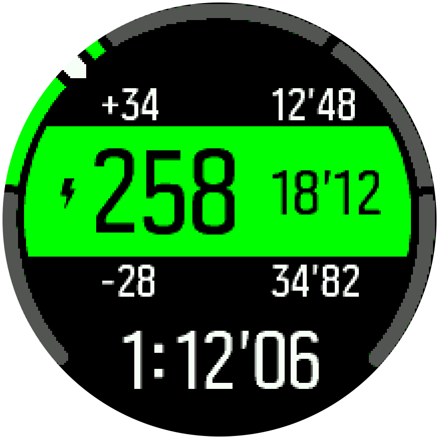

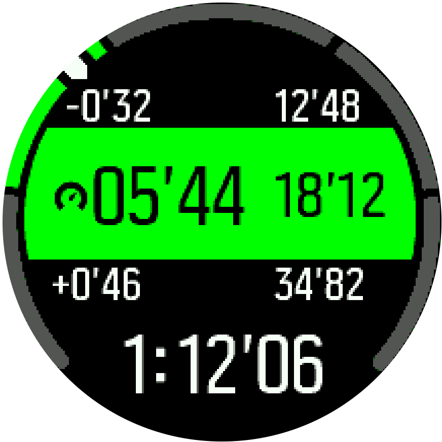

Egzersiz yaparken tempo bölgelerini kullanma
Bir egzersizi kaydettiğinizde (bkz. Egzersiz kaydetme) ve yoğunluk hedefi olarak tempoyu seçtiğinizde (bkz. Egzersiz yaparken hedefleri kullanma), beş bölmeye ayrılmış bir tempo bölgesi göstergesi görüntülenir. Bu beş bölme, spor modu ekranının dış kenarı etrafında gösterilir. Gösterge, ilgili kısmın ışığını yakarak yoğunluk hedefi olarak seçtiğiniz tempo bölgesini belirtir. Göstergesi küçük ok işareti, bölge aralığında nerede bulunduğunuzu belirtir.
Saatiniz, seçilen hedef bölgenize ulaştığınızda sizi uyarır. Egzersiz esnasında, temponuz seçilen hedef bölgenin dışındaysa, saat hızlanmanızı veya yavaşlamanızı isteyecektir.
Ayrıca, spor modunun varsayılan ekranında tempo bölgeleri için ayrılmış bir ekran mevcuttur. Bölge ekranının orta alanında mevcut tempo bölgeniz, bu bölgede ne kadar süre kaldığınız ve tempo olarak bir üstteki veya alttaki bölgelere ne kadar uzak olduğunuz gösterilir. Orta çubuk da yanarak, doğru tempo bölgesinde antrenman yaptığınızı belirtir.

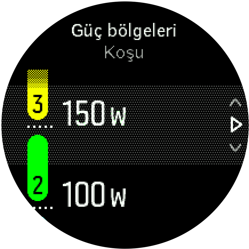

Aktiviteye özel güç bölgelerini belirleme
Antrenman » Yoğunluk bölgeleri » Gelişmiş bölgeler altındaki ayarlardan aktiviteye özel güç bölgelerinizi belirleyin.
- Düzenlemek istediğiniz aktiviteyi (Koşu veya Bisiklet) seçin veya aktivite vurgulandığı zaman orta düğmeye basın.
- Sağ alt düğmeye basın ve güç bölgelerini seçin.
- Sağ üst veya sağ alt düğmelere basın ve düzenlemek istediğiniz güç bölgesini seçin.
Üst veya alt düğmelere basarak yeni güç bölgenizi seçin.
Yeni güç değerini seçmek için orta düğmeye basın.
Egzersiz yaparken güç bölgelerini kullanma
Egzersiz yaparken güç bölgelerini kullanabilmek için saatinizle bir güç pod’unu eşleştirmiş olmanız gerekir, bkz. POD'ları ve sensörleri eşleştirme.
Bir egzersizi kaydettiğinizde (bkz. Egzersiz kaydetme) ve yoğunluk hedefi olarak gücü seçtiğinizde (bkz. Egzersiz yaparken hedefleri kullanma), beş bölmeye ayrılmış bir güç bölgesi göstergesi görüntülenir. Bu beş bölme, spor modu ekranının dış kenarı etrafında gösterilir. Gösterge, ilgili kısmın ışığını yakarak yoğunluk hedefi olarak seçtiğiniz güç bölgesini belirtir. Göstergesi küçük ok işareti, bölge aralığında nerede bulunduğunuzu belirtir.
Saatiniz, seçilen hedef bölgenize ulaştığınızda sizi uyarır. Egzersiz esnasında, gücünüz seçilen hedef bölgenin dışındaysa, saat hızlanmanızı veya yavaşlamanızı isteyecektir.
Ayrıca, spor modunun varsayılan ekranında güç bölgeleri için ayrılmış bir ekran mevcuttur. Bölge ekranının orta alanında mevcut güç bölgeniz, bu bölgede ne kadar süre kaldığınız ve güç olarak bir üstteki veya alttaki bölgelere ne kadar uzak olduğunuz gösterilir. Orta çubuk da yanarak, doğru tempo bölgesinde antrenman yaptığınızı belirtir.
