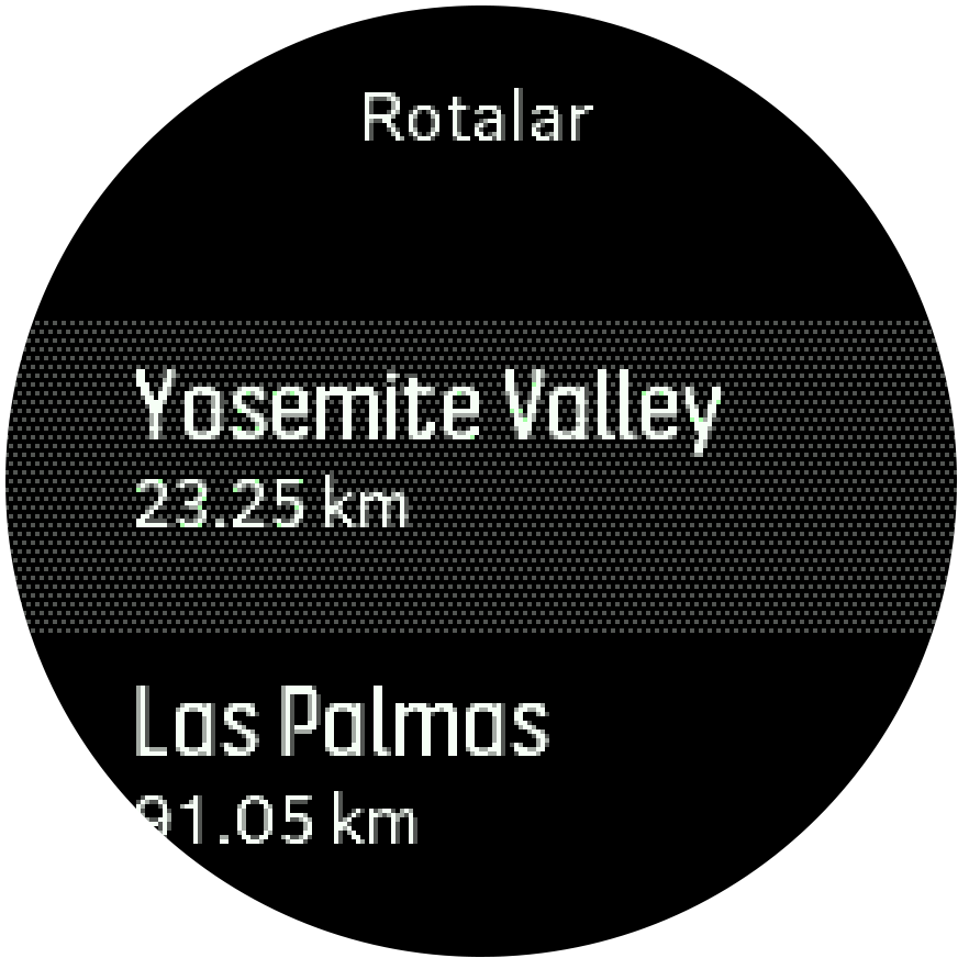

  3. Rotalar (Rotalar) öğesine gidin ve orta düğmeye basarak rota listenizi açın.
    Routes list Trainer
