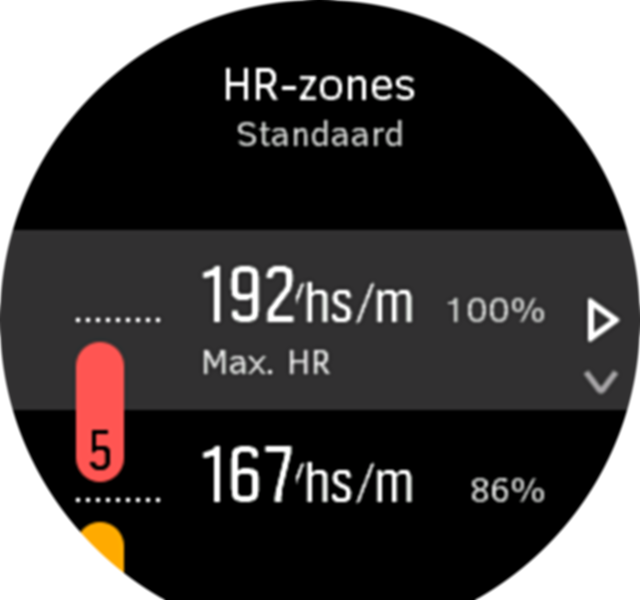

Max. HR instellen
Stel uw maximale HR in vanuit de instellingen onder Training » Intensiteitszones » Standaard zones.
  1. Tik op de max. HR (hoogste waarde, bpm [slagen per minuut]) of druk op de middelste knop.
  2. Selecteer uw nieuwe max. HR door omhoog of omlaag te vegen of door op de rechteronder- of rechterbovenknoppen te drukken.
Default Max HR
  1. Tik op uw selectie of druk op de middelste knop.
  2. Veeg om de weergave met de HR-zones af te sluiten naar rechts of houd de middelste knop ingedrukt.

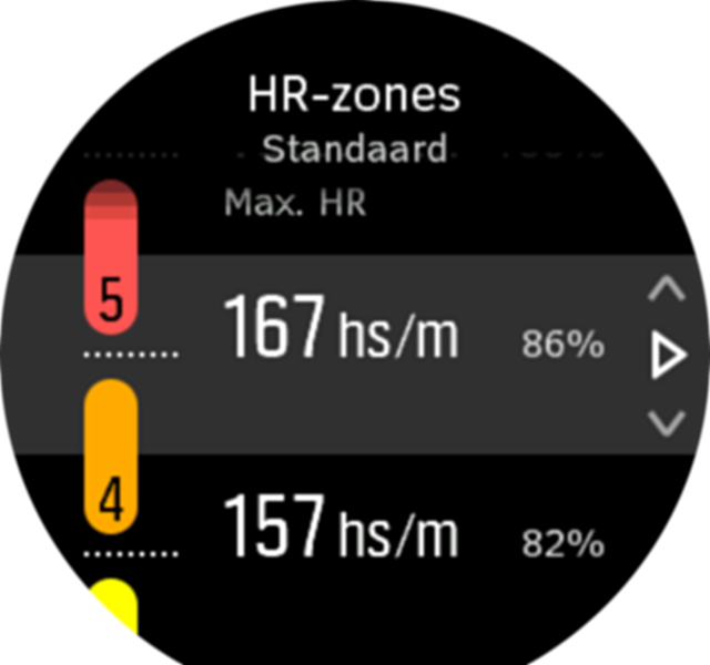

Standaard HR-zones instellen
Stel uw standaard HR-zones in vanuit de instellingen onder Training » Intensiteitszones » Standaard zones.
  1. Blader omhoog/omlaag of druk op de middelste knop als de HR-zone die u wilt wijzigen gemarkeerd is.
  2. Selecteer uw nieuwe HR-zone door omhoog of omlaag te vegen of door op de rechterboven- of rechteronderknoppen te drukken.
Default HR zone
    OPMERKING:
    Als u Resetten selecteert in de HR-zoneweergave, worden de HR-zones gereset naar de standaardwaarden.

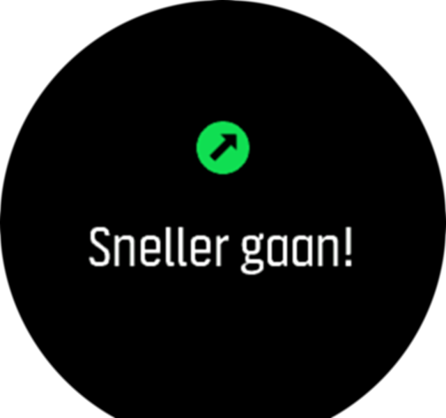

Uw horloge waarschuwt u wanneer u de geselecteerde streefzone bereikt. Tijdens het trainen vraagt het horloge u om te versnellen of te vertragen als uw hartslag buiten de geselecteerde streefzone ligt.
Guidance SpeedUp Spartan
