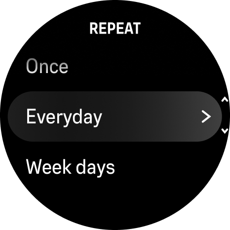

  4. Първо изберете колко често искате да звъни. Опциите са:
    Once: будилникът звъни веднъж в следващите 24 часа, в посочения час
    Weekdays: будилникът звъни по едно и също време от понеделник до петък
    Daily: будилникът звъни по едно и също време всеки ден от седмицата
    аларми Race стъпка 2
  5. Задайте час и минути и излезте от менюто за настройки.
