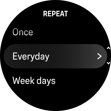

Una, piliin mo kung gaano kadalas mo gustong tumunog ang alarma. Ang mga opsyon ay ang:
Once: tutunog ang alarma nang minsan sa susunod na 24 oras sa nakatakdang oras
Weekdays: tutunog ang alarma sa parehong oras mula Lunes hanggang Biyernes
Daily: tutunog ang alarma sa parehong oras bawat araw ng linggo
Itakda ang oras at minuto at pagkatapos ay lumabas sa mga setting.
