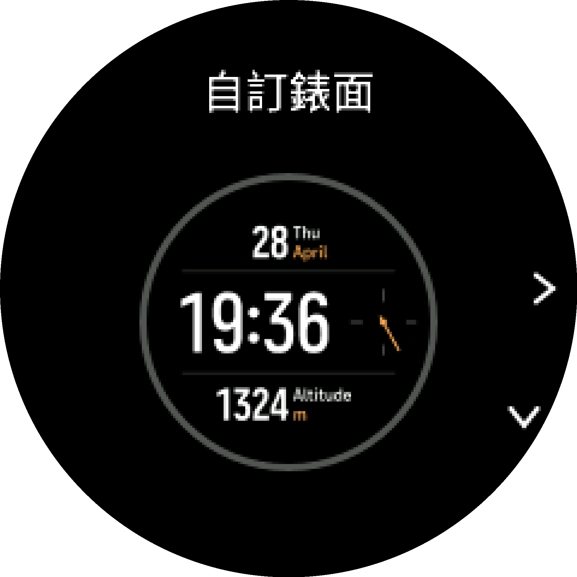

變更自訂錶面:

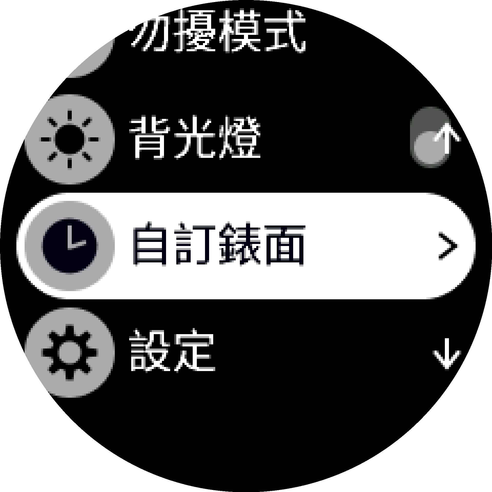

  1. 打開 SuuntoPlus™ Store,然後在手錶上安裝您最喜愛的錶面。
  2. 將手錶與 App 同步。 從手錶設定中 3. 打開自訂也可以在控制面板打開。
  3. 捲動至自訂錶面並輕點或按下中間按鈕進入。
    錶面-設定 S9PP
  4. 向上或向下滑動可捲動自訂錶面預覽,然後輕點您要使用的項目。
    自訂錶面顏色 S9PP
  5. 向下捲動並開啟強調色,以選擇您想用於自訂錶面的顏色。
  6. 向下捲動並開啟綜合功能,以自訂您希望自訂錶面呈現的資訊。請參閱綜合功能。
