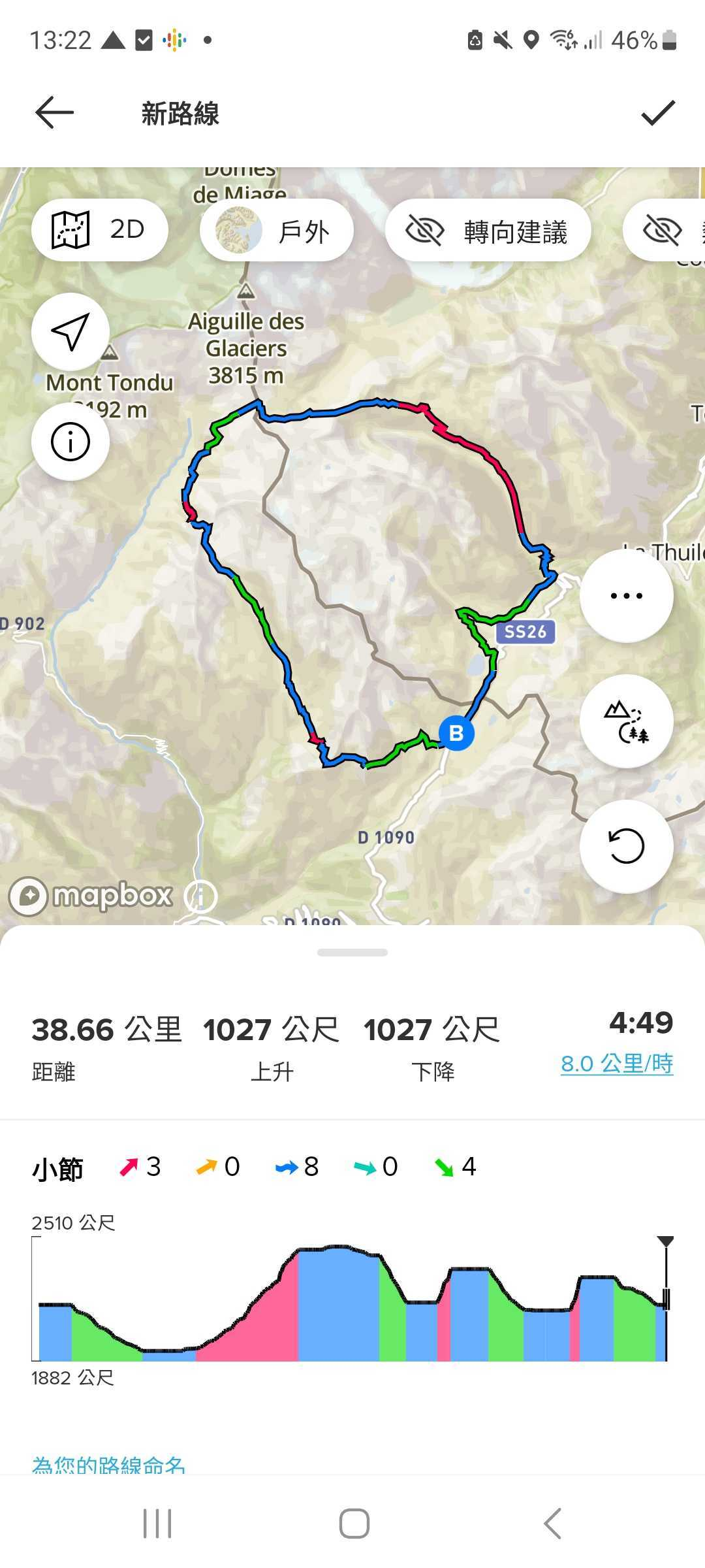

您在 Suunto App 規劃路線時,App 會以複數線段的方式呈現路線,用不同顏色的線段表示不同海拔高度的路線區域。5 種路線區域分類如下:
  • 平坦
  • 上坡
  • 下坡
  • 爬升
  • 下降
路線區域 App
