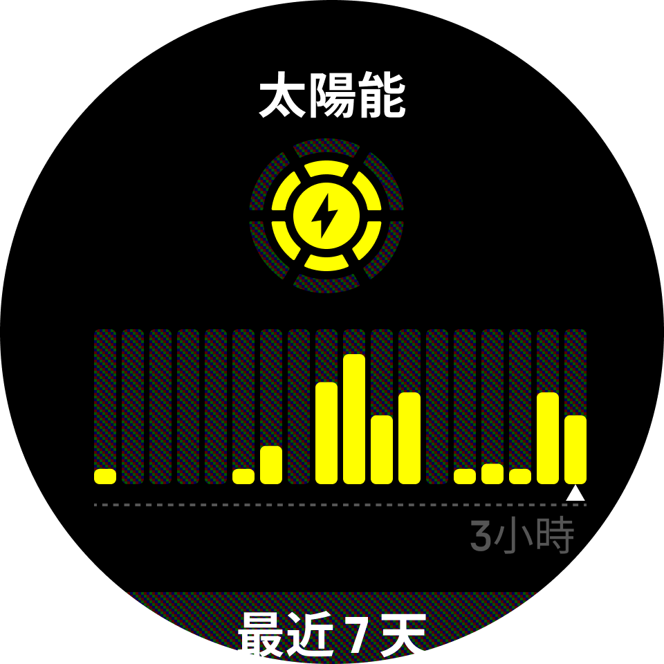

除了錶面上的複雜圖示外,還有一個顯示額外資料的太陽能小工具。從自訂錶面向上滑動或按下方按鈕,捲動至太陽能小工具。
太陽能小工具
