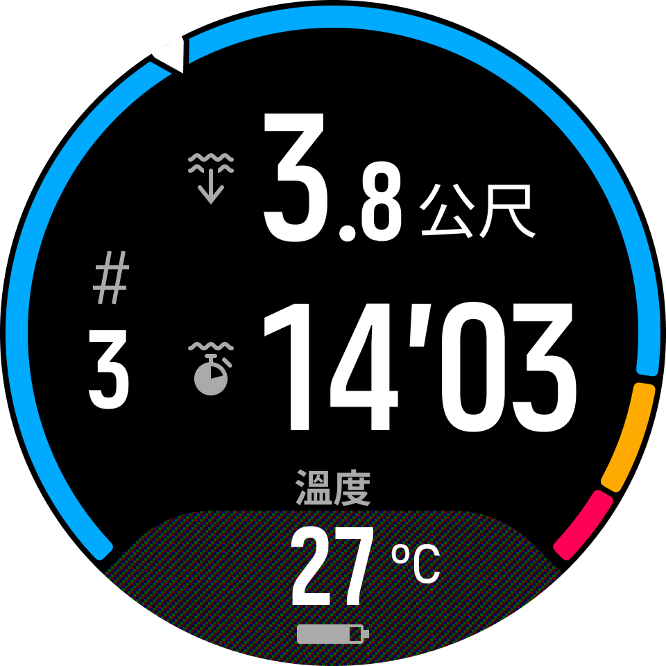

這些運動模式有四個以呈現潛水相關資料為主的運動顯示畫面。四個運動顯示畫面分別為:
水面停留
DiveSpecificView 01
導航
DiveSpecificView 02
潛水訓練
DiveSpecificView 03
水下
DiveSpecificView 04

Suunto Vertical自動切換水面停留和潛水狀態。如果您潛入水面下超過 1 公尺(3.2 英尺),則會啟用水下視圖。
