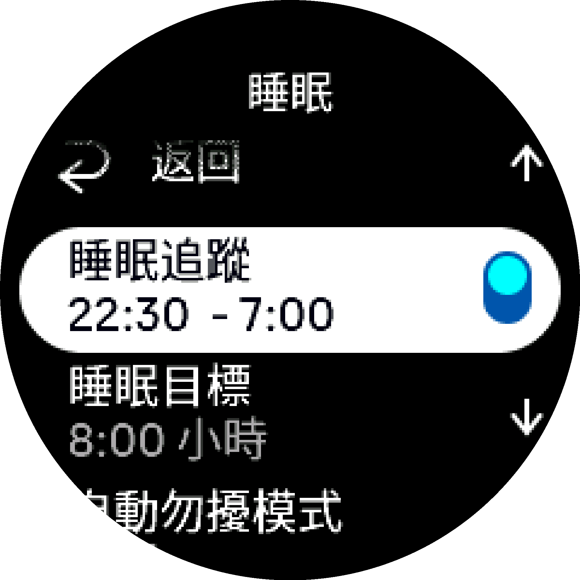

追蹤睡眠:
  1. 進入您的手錶設定,向下捲動至睡眠並按中間按鈕(或是從睡眠小工具啟動睡眠追蹤)。
  2. 開啟 睡眠追蹤。
    睡眠追蹤
  3. 根據您正常的睡眠時間安排睡覺和醒來的時間。
在定義就寢時間之後,您可以選擇讓手錶在您睡眠期間處於勿擾模式模式,也可以選擇是否要測量睡眠期間的血氧濃度。
上述步驟 3,定義您的就寢時間。您的手錶使用該時間段來確定睡眠時間(就寢期間),並將該期間內的所有睡眠報告為同一個睡眠時段。例如您晚上起床喝了一杯水,手錶仍會將之後的睡眠時數計為同一個睡眠時段。
注释:
如果您在就寢時間之前入睡,且也在就寢時間之後醒來,那麼您的手錶不會將它計為一個睡眠時段。您應該根據您可能入睡的最早時間以及可能醒來的最晚時間設定就寢時間。
